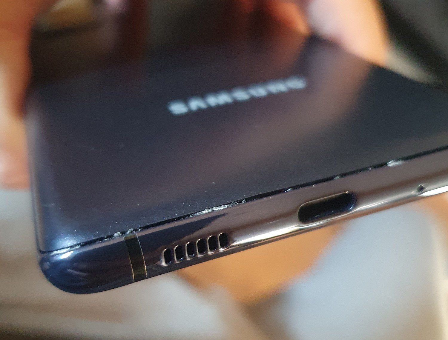

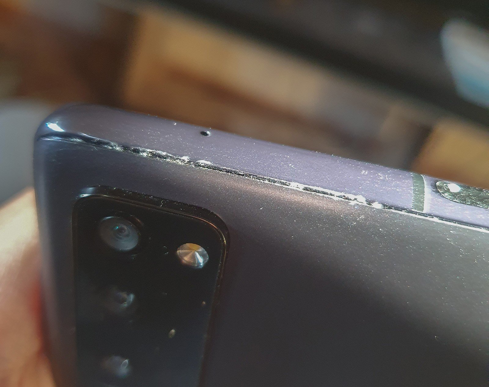

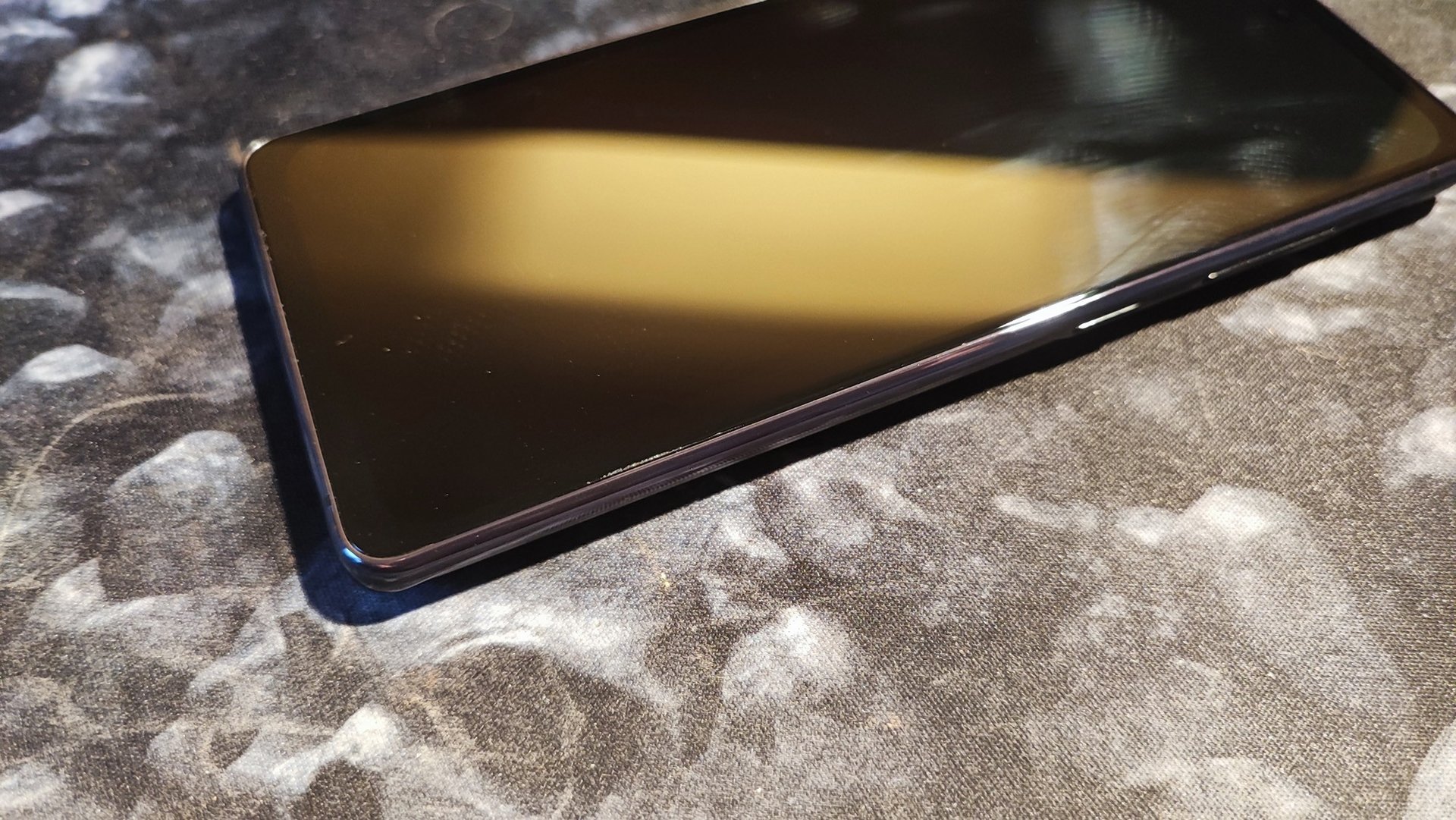

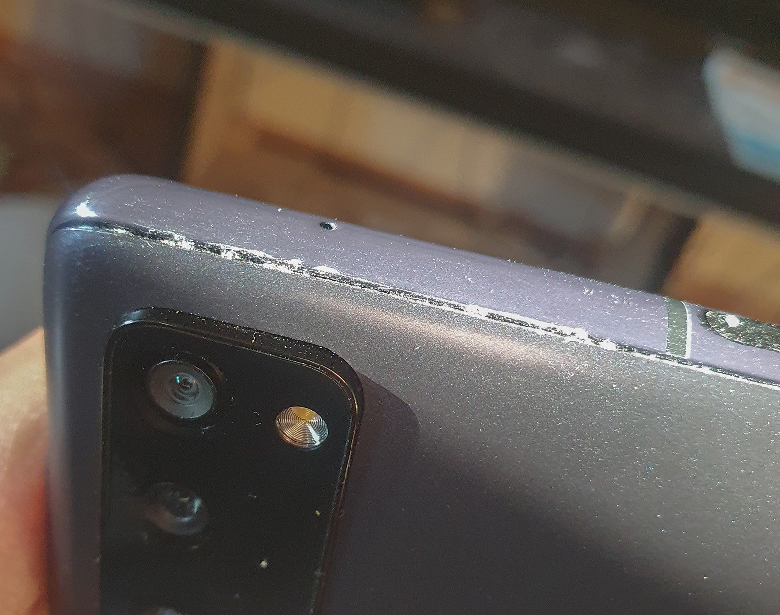

Zudem erkennt man an den Seiten des Handys, dass es scheinbar einmal geöffnet und wieder verklebt wurde?
Anbei einige Aufnahmen vom Rahmen.
Was meint ihr, bzw woran kann ich sonst noch erkennen bzw beweisen dass hier ein minderwertiges Display eingesetzt wurde?
Danke euch schon mal!

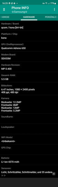

@hellward das S20 FE hat kein gecurvtes Display!

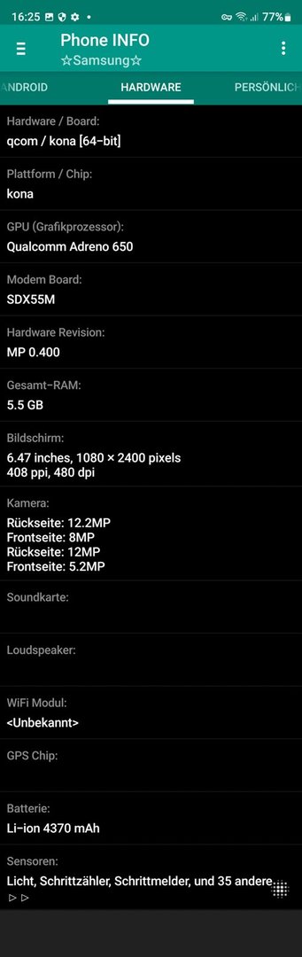

Du könntest versuchen mit Apps wie DeviceInfo oder Aida64 das Gerät auszulesen. Ich glaube mich zu erinnern, dass das geht. Hab nur vergessen wie die App hieß.🤷
Ich denke, wir können sicher sagen, dass dein Gerät verbastelt wurde. Nun geht es nur noch um den Nachweis.
Wenn möglich Rückgabe machen!
Edit: vlt. hilft die App "PhoneInfo"
Ist nicht mehr im Store erhältlich.
Letzte verfügbare Version im letzten Post des Fred. Hab sie nicht getestet!
[APP][2.1+] Phone INFO ★Samsung★, Refurbishment Check, CSC Changer and more
Reaktionen: hellward und schumas

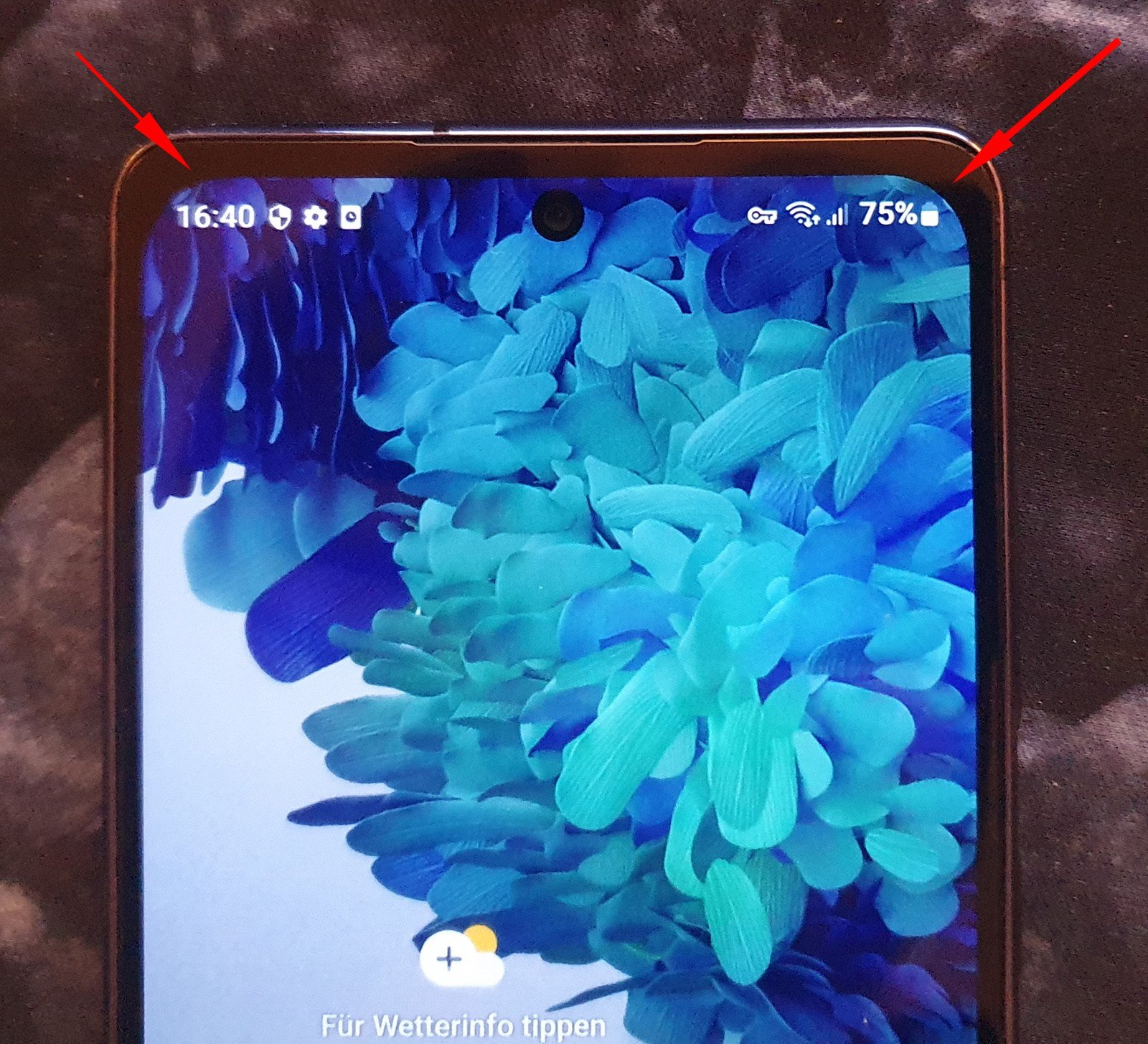

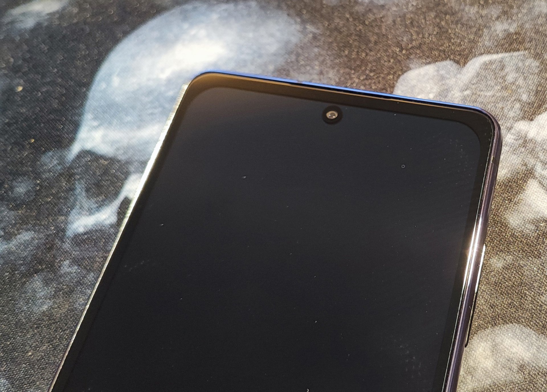

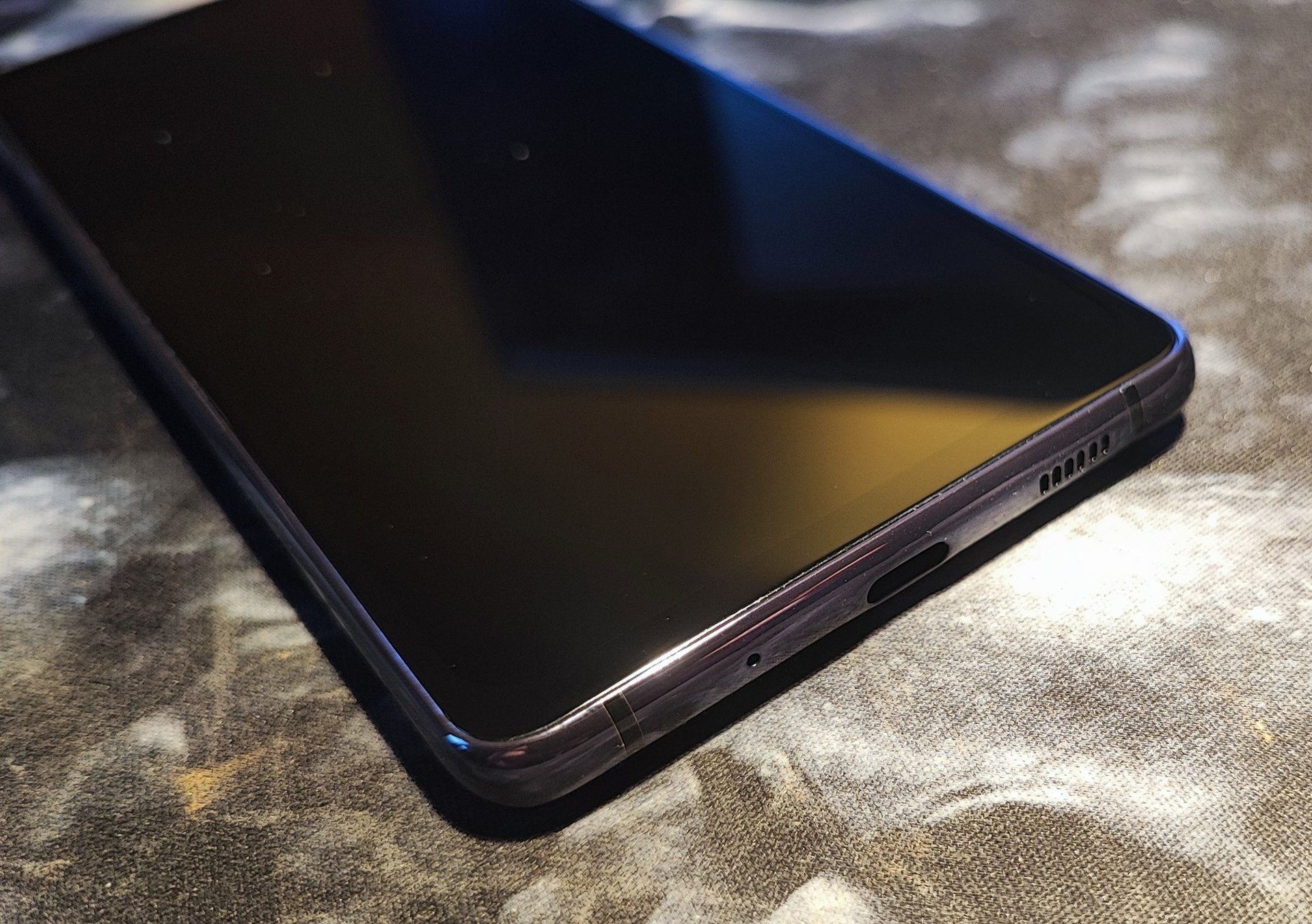

Hier sind noch weitere Bilder...

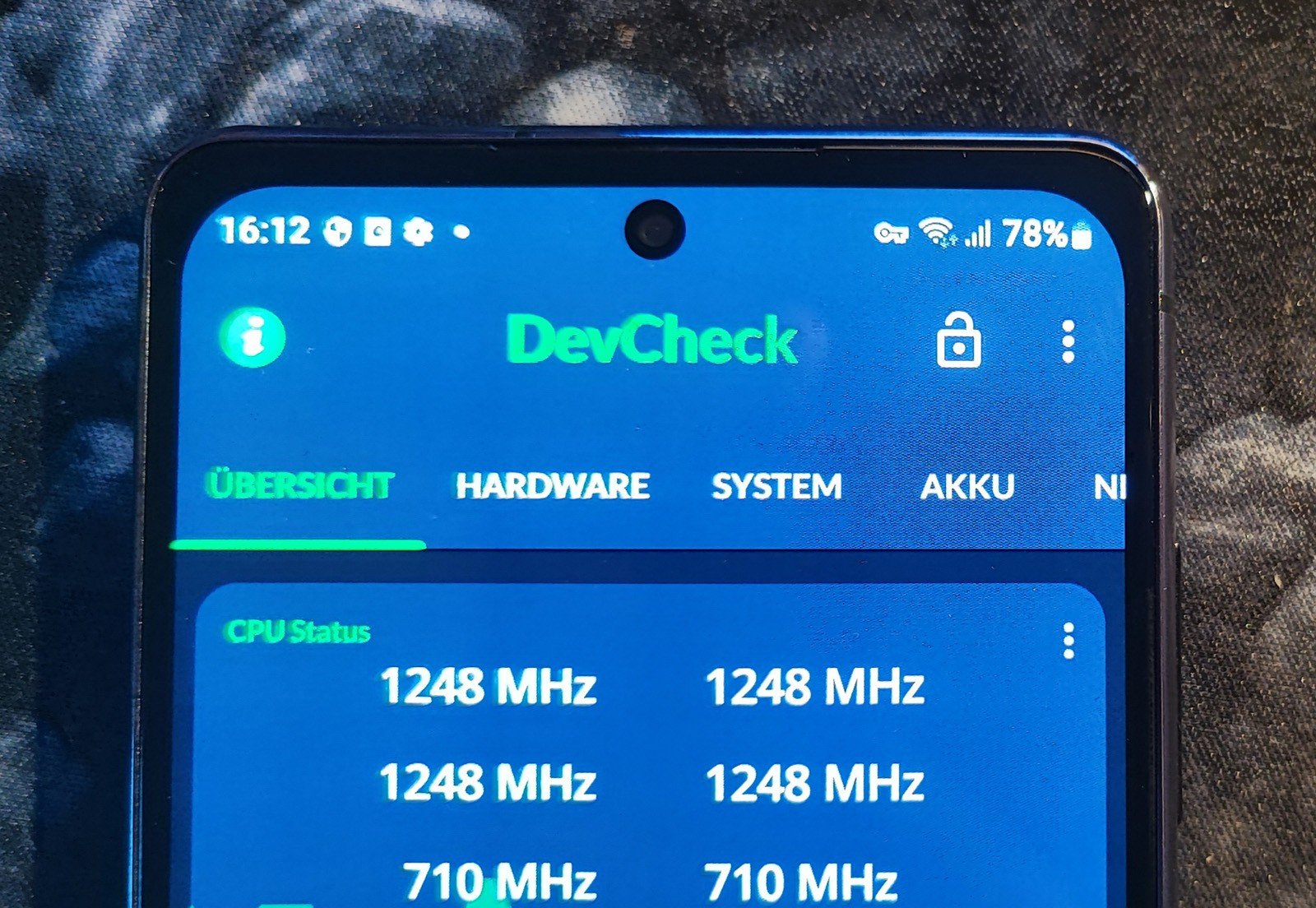

@Team-T
Ja mit Devcheck hab ich schon mal drüber geschaut, es zeigt bei Display 2400x1080 an, was passen würde.
Bearbeitet von: hellward - Grund: Direktzitat entfernt. Gruß von hagex
gehe mal in einen dunklen Raum und starte das Gerät neu.
Bei dem SAMSUNG Text beim starten soltle der Hintergrund schwarz sein.
Nicht grau.
Ist das so?
der schwarze Ring um die Frontkamera ist viel zu groß?

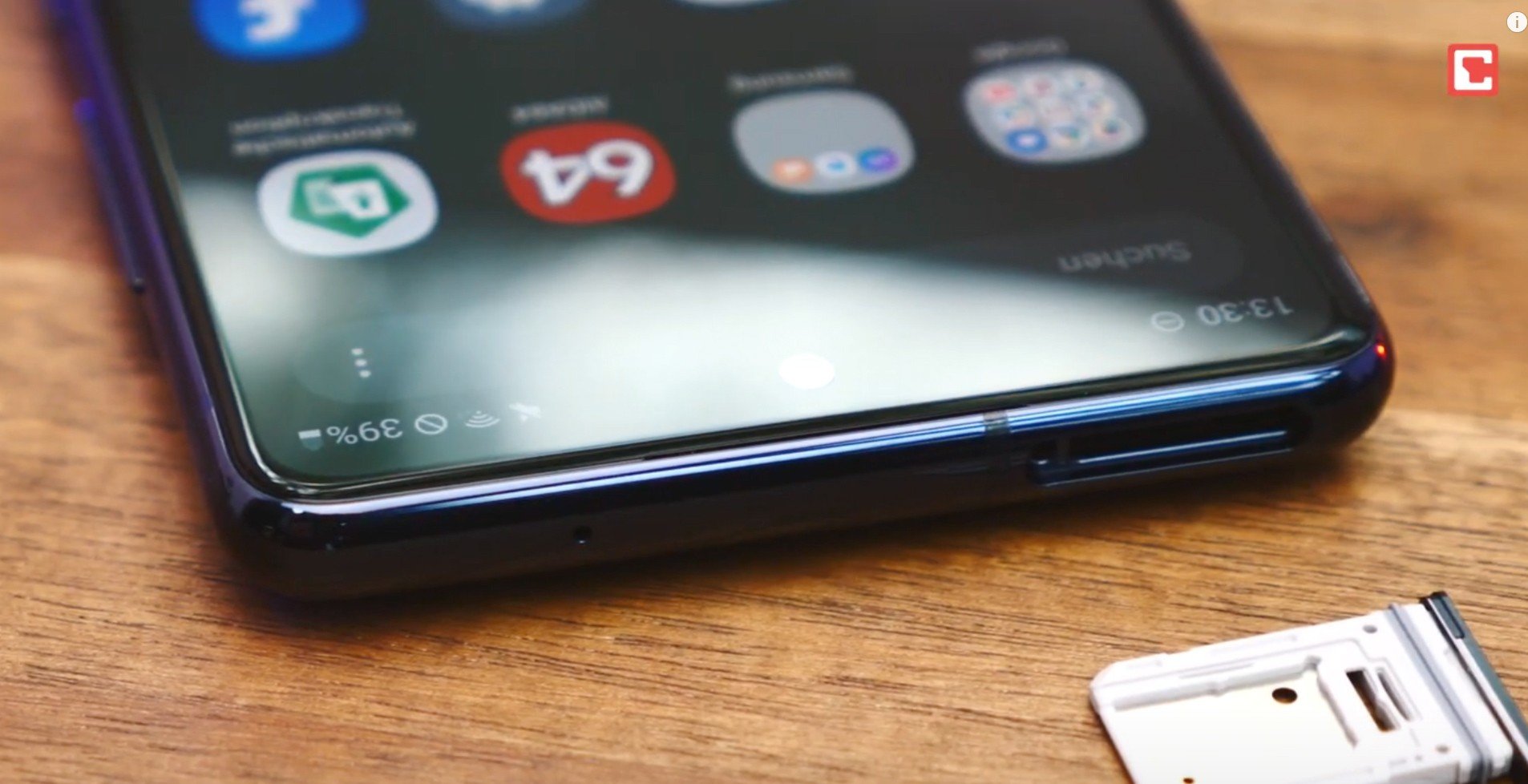

@maik005
Bei Minute 2:22 in dieme Video kann man klar erkennen dass das Display an den Kanten anders ist als bei meinem S20.
auch an den Rändern/Ecken des Displays sieht man dass der Radius viel größer ist, was dem ganzen einen billigeren "Touch" verleiht.
dann zurück schicken.
Scheint ja dann was billiges bei einer Reparatur verbaut worden zu sein.

Jo issen Austausch display. Hab auch so eins wo das Display an der Frontkamera nicht komplett bis zur Linse geht und so ein schwarzer Rand drum ist. Zudem die Ränder breitere schwarze Rundungen haben wie bei dir.
Du kannst noch testen ob alle Gesten ohne Probleme gehen (Multitouch Gesten zb 3 finger Navbar ect) für mein notification Screen runterzuziehen in einer App ist nur gefummel zb
