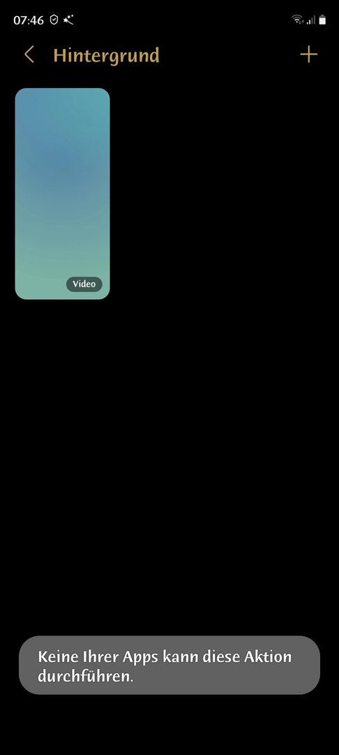

Hat mal jemand versucht den Hintergrund zu ändern? Bei mir kommt dann die Meldung: " Keine Ihrer Apps kann diese Aktion durchführen" - funktioniert also nicht.

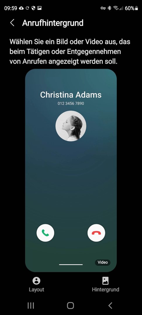

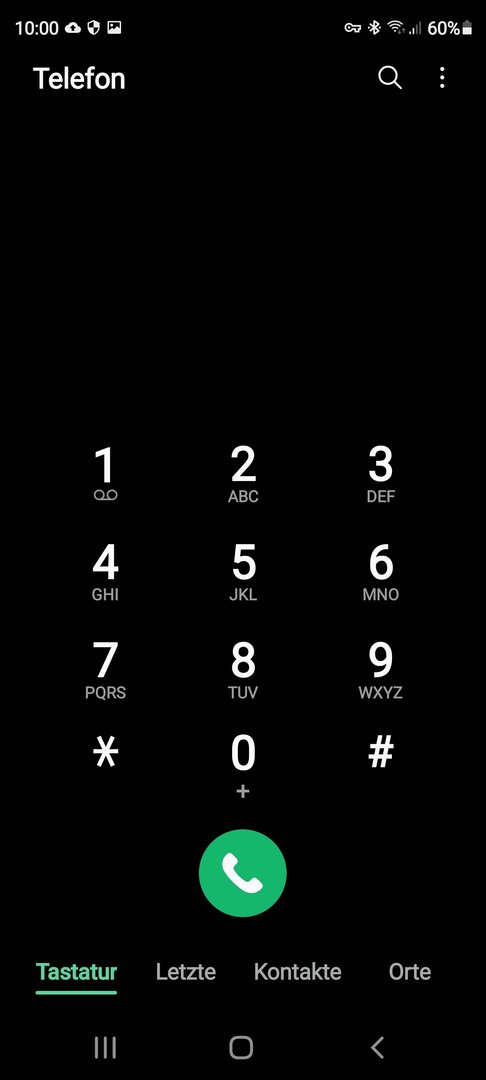

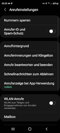

Ich habe zwar das 5G aber die Einstellung sollte die gleiche sein.
Starte die Telefon App. Oben rechts die 3 Punkte. Einstellungen. Dort gibt es eine Option "Anrufhintergrund".
Reaktionen: Juliette
@Ferdinand77,
ich hab auch das 5G. Und genau da kommt diese Meldung.
Merkwürdig. Ich hänge mal Screenshots an. Ansonsten wie oben beschrieben.
Das letzte Bild erscheint bei Dir nicht ?

@Ferdinand77,
doch, das erscheint. Das wars aber auch schon.

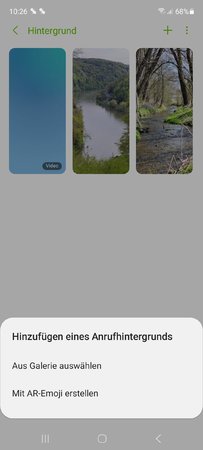

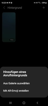

und bei Hintergrund hinzufügen erscheint bei dir nicht die Galerie zur Auswahl?Screenshot_20210513-102613_Call settings.jpg
@Skippy64
Dann hast du irgendeine Einstellung quer
Berechtigungen etc.
Du könntest die Daten mal löschen oder aber Alle Voreinstellungen zurück setzen
Komisch. Wenn ich auf das "+" tippe, kann ich ein Bild aus der Galerie auswählen.

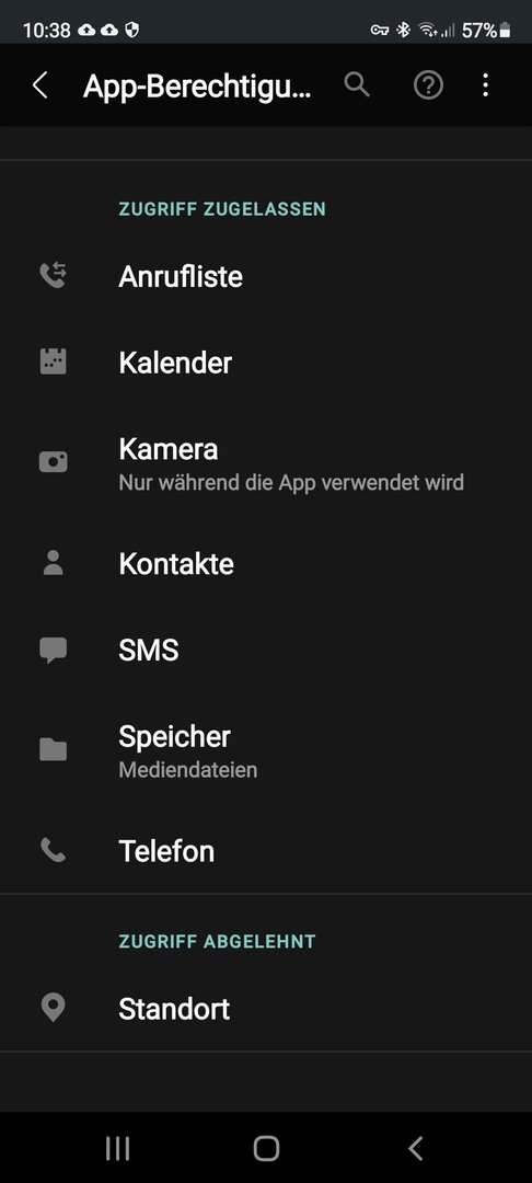

Weil ich gerade den Hinweis Berechtigungen lese.
Unter Apps -> Telefon -> Berechtigungen ist bei mir folgendes freigegeben.

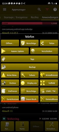

Danke für die Hinweise.
Hab die App mal zurück gesetzt, - läuft. 😊
@Skippy64
Die Daten der Telefon App oder die Voreinstellungen?
@rene3006,
beides.
