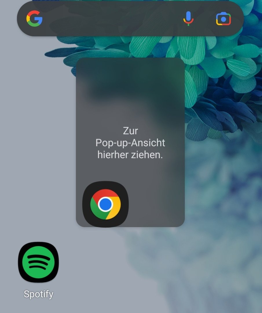

Guten Tag,
ich wüsste sehr gerne, ob es irgendwie möglich ist die Funktion der Pop-Up-Ansicht von Apps etc. zu deaktivieren?
In den Einstellungen habe ich nichts finden können, bei Google hab ich auch nichts gefunden, bisher wollte scheinbar niemand diese Funktion deaktivieren.
Falls es nicht möglich sein sollte die Funktion in den Einstellungen zu deaktivieren, gibt es Apps die das können? Oder muss ich mich damit abfinden?
Im Anhang noch einmal ein Bild, was ich genau meine.
Vielen Dank schon mal.

@Hatpop
was genau machst du, bevor das kommt?
Habe ich so noch nie gesehen.
Ist das mit der Popup Ansicht, also der graue Kasten, ein Widget?
Einfach einmal gedrückt halten den Kasten dann auf das (i) oben rechts, welche App ist es?
Es ist keine App soweit ich das sehen kann.

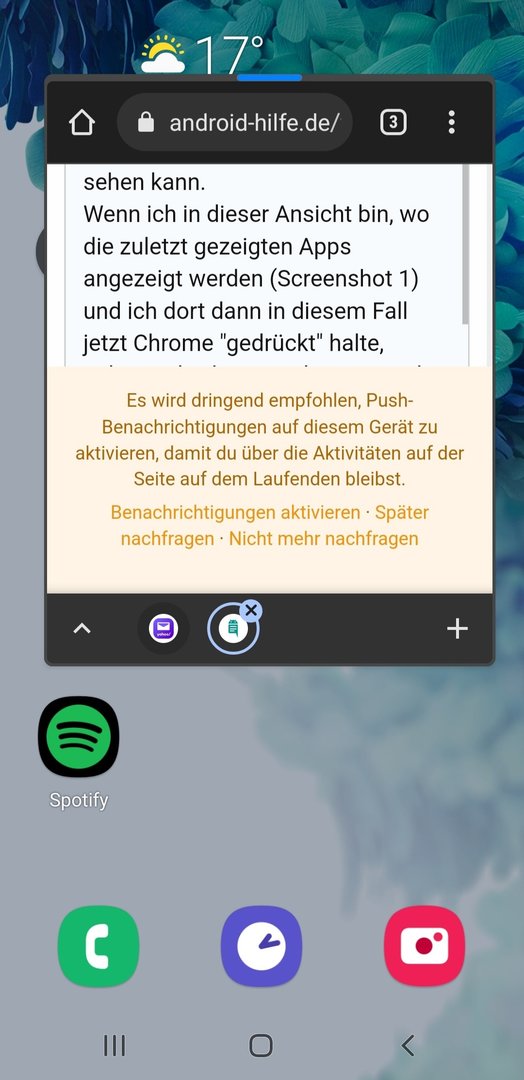

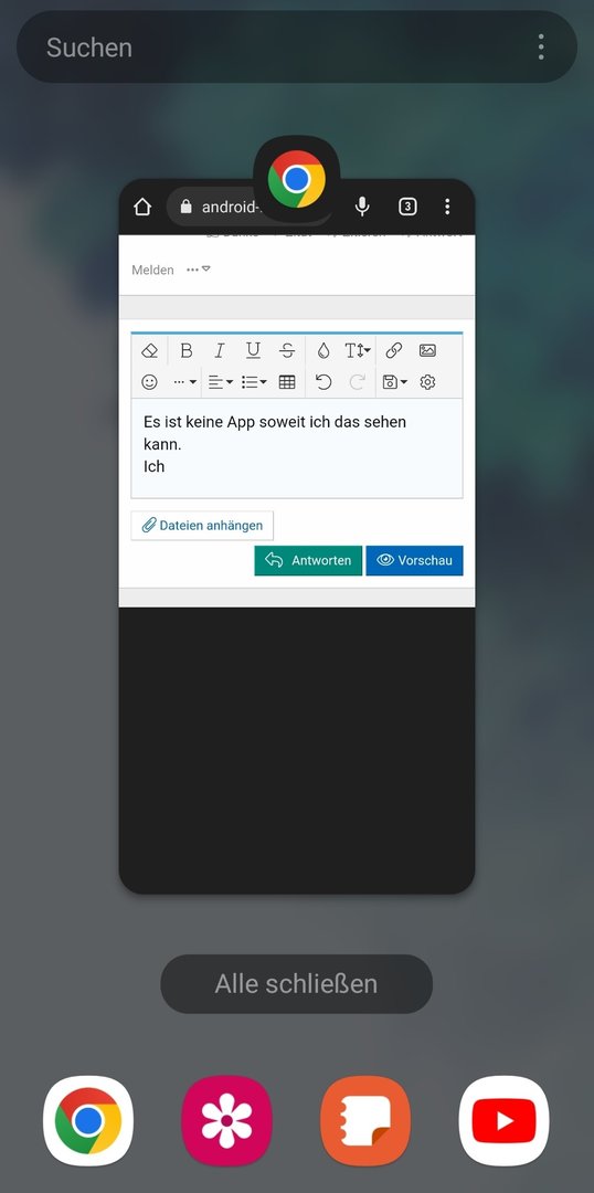

Wenn ich in dieser Ansicht bin, wo die zuletzt gezeigten Apps angezeigt werden (Screenshot 1) und ich dort dann in diesem Fall jetzt Chrome "gedrückt" halte, gelange dorthin was der Screenshot in meinem Ursprungspost zeigt.
Wenn ich dann "los lasse", dann sieht das ganze so aus wie in Screenshot 2 im Anhang.
Das ist normal und die Ursache. Einfach normal antippen anstatt gedrückt halten, dann ist es normal.
Die Funktion ist dafür gedacht, dass du dir mehrere Apps in eigenen Fenstern geöffnet ansehen kannst.

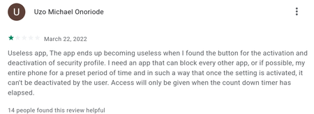

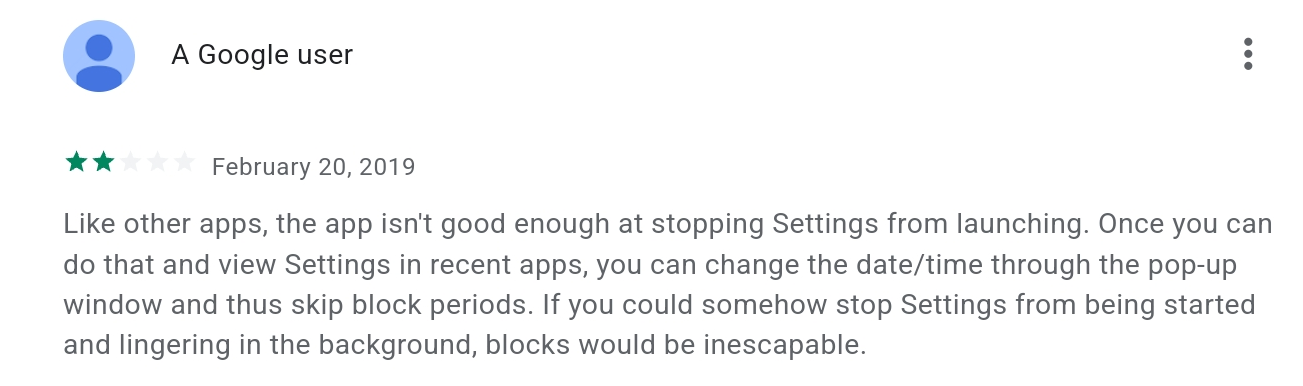

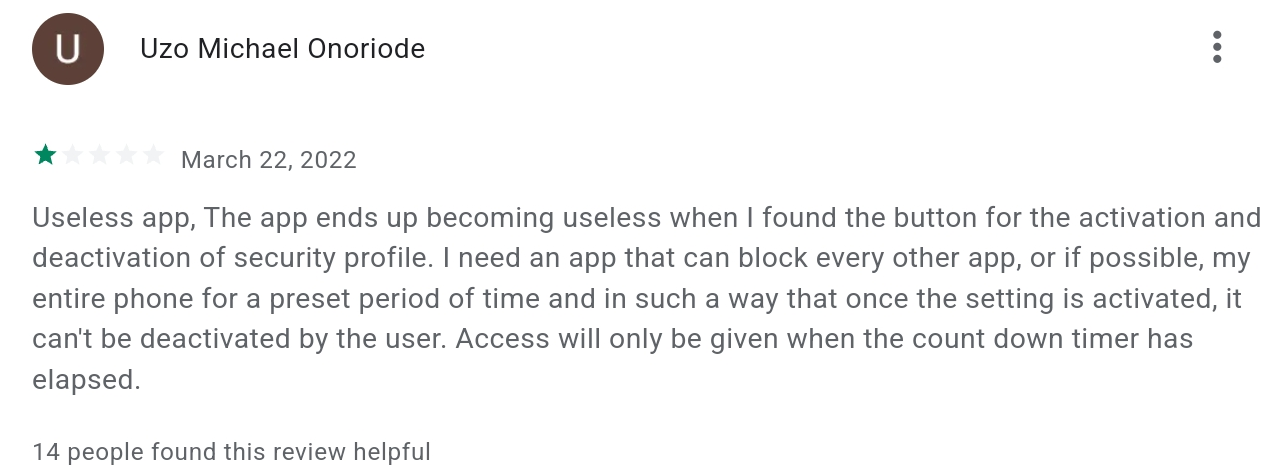

Hatpop schrieb:
Die App heißt "HelpMeFocus" und hat soweit eigentlich auch gute Bewertungen, bzw. konnte ich nirgends jemanden finden der diese Möglichkeit die Blockaden zu umgehen angesprochen hat
Da hat schon mal jemand was gefunden:
Und:
