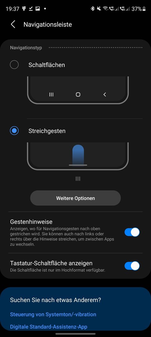

Die Stock Android Gesten.
Von Links nach Rechts bzw umgekehrt und die von Unten nach Oben. Streichgesten heißt es wohl bei Samsung.
@dennis46419
OK, das sind die neuen.
Drückst du da auf Weitere Optionen könntest du auch die legen wählen.
