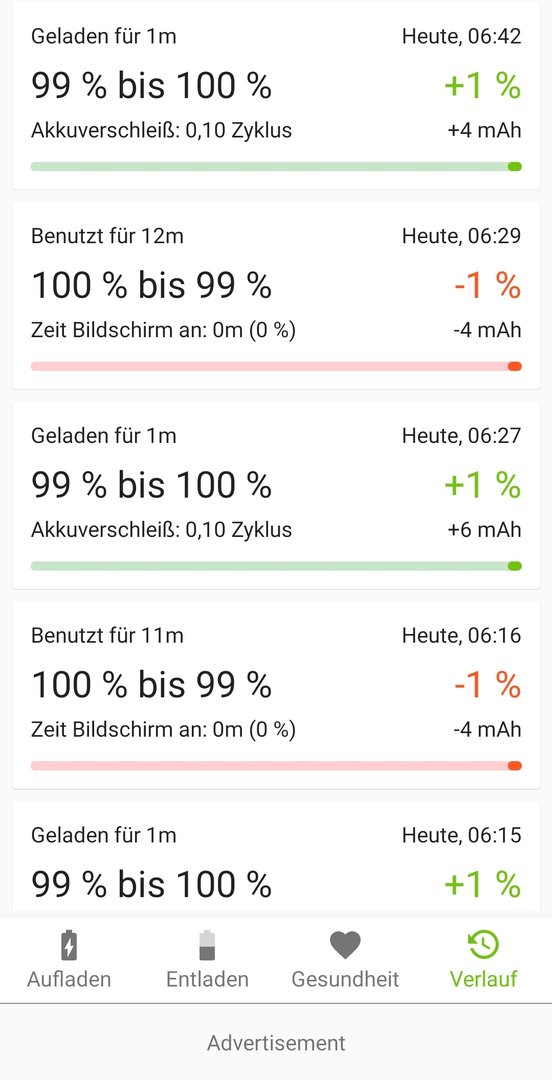

Passiert euch das auch bei Wireless Charging?
Habe Fast Wireless Charging aus. Und nutze ein 5W Pad um das Gerät nachts schonend zu laden.
Normal sollte die Ladung über Trickle Charge auf 100% gehalten werden ohne auf 99% zu droppen

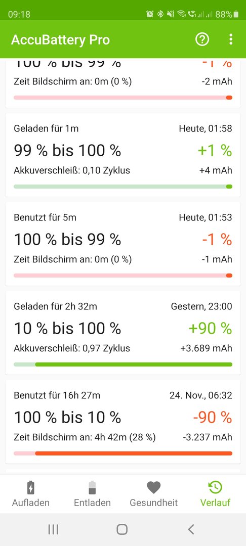

Also ich würde sagen der Artikel beantwortet es nur so halb.
Grundsätzlich läd die Ladestation ja voll durch bis 100% und schaltet dann ab, was ja richtig ist. Dann startet es ja den Ladevorgang bei 99% uns stoppt wieder bei 100.
Ka ob das schädlich für den Akku ist?

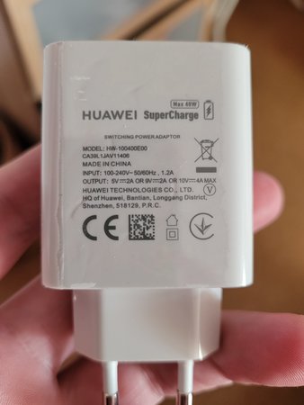

Das Schnellade Netzteil ist zwar von Huawei und liefert genügend Watt oder liegt es an dem Netzteil? Habe hier sonst nur alte zwar Snapdragon QI zertifizierte Netzteile aber die liefern nicht genügend Watt. Wenn es das gleiche Ergebnis ist, will ich mir nicht noch ein neues Netzteil kaufen.
@Soulfly999 Ankergeräte sind auch keine Billigteile und sind alle Qi zertifiziert wie von Samsung gefordert. Daher bin ich ganz froh, dass du dich gemeldet hast. Das schließt eben schon mal diesen Punkt aus. Ansonsten hätte ich wie gesagt einfach ein besseres Pad gekauft aber so müsste ich jetzt dutzende testen, in der Hoffnung das eines einwandfrei funktioniert.
Welche Outputs liefert dein Huawei Netzteil? Das 15W Netzteil von Samsung hat z.b. 9V/1,67A und 5V/2A. Bei deinem Galaxy S20 FE war doch in der Packung einer dabei. Könntest du deinen Ankerpad vielleicht auch mal damit betreiben? Dann könnten wir eventuell auch das Netzteil als Fehlerquelle ausschließen
Reaktionen: Soulfly999
@inley das liefert sogar max 40W.
Aber du hast Recht ich teste das mal mit dem beigelegten Netzteil heute Nacht.

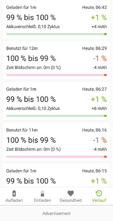

So heute Nacht mit dem Original Samsung Netzteil geladen und macht keinen Unterschied beim Ladeverhalten, wird ebenfalls permanent bei 99% nachgeladen
Schicke die Anker Docking jetzt zurück an Amazon. Besorg mir dann vielleicht doch das original von Samsung
