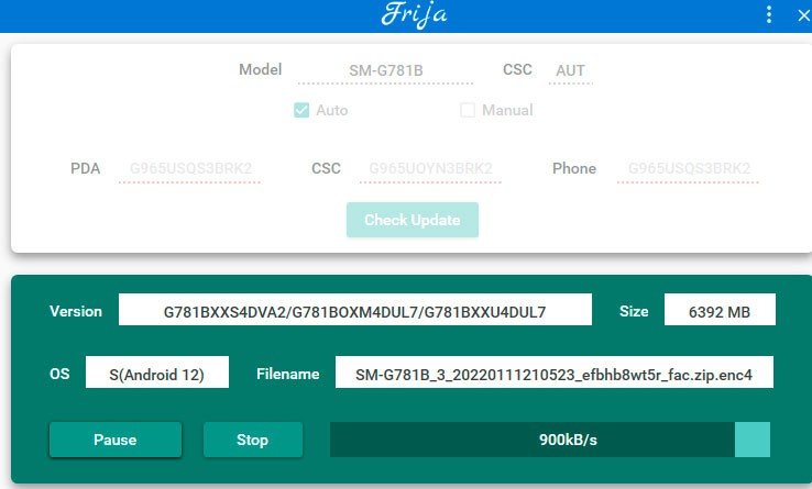

Wo bekomm ich eine Stock her? Und ist die Quelle vertrauenswürdig? Ich mach da immerhin Geldzeug mit.

Ja SamFirm/Friya sind vertrauenswürdig.
Mit aktivem OEM Lock kannst du nur originale Samsung Firmware flashen.
