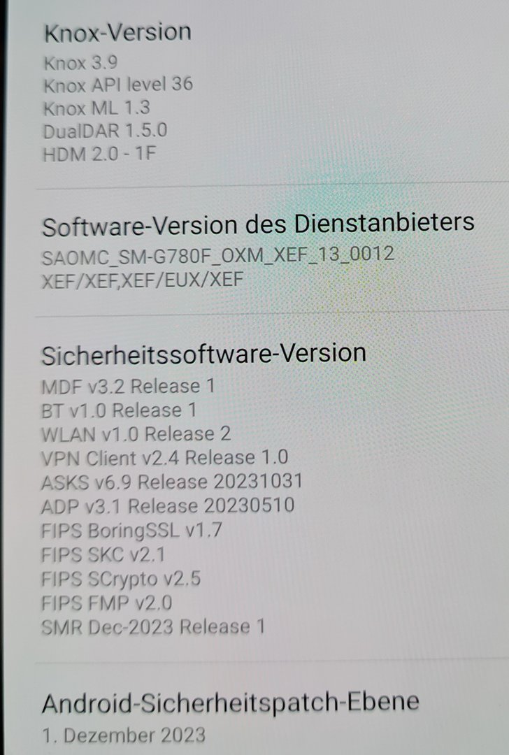

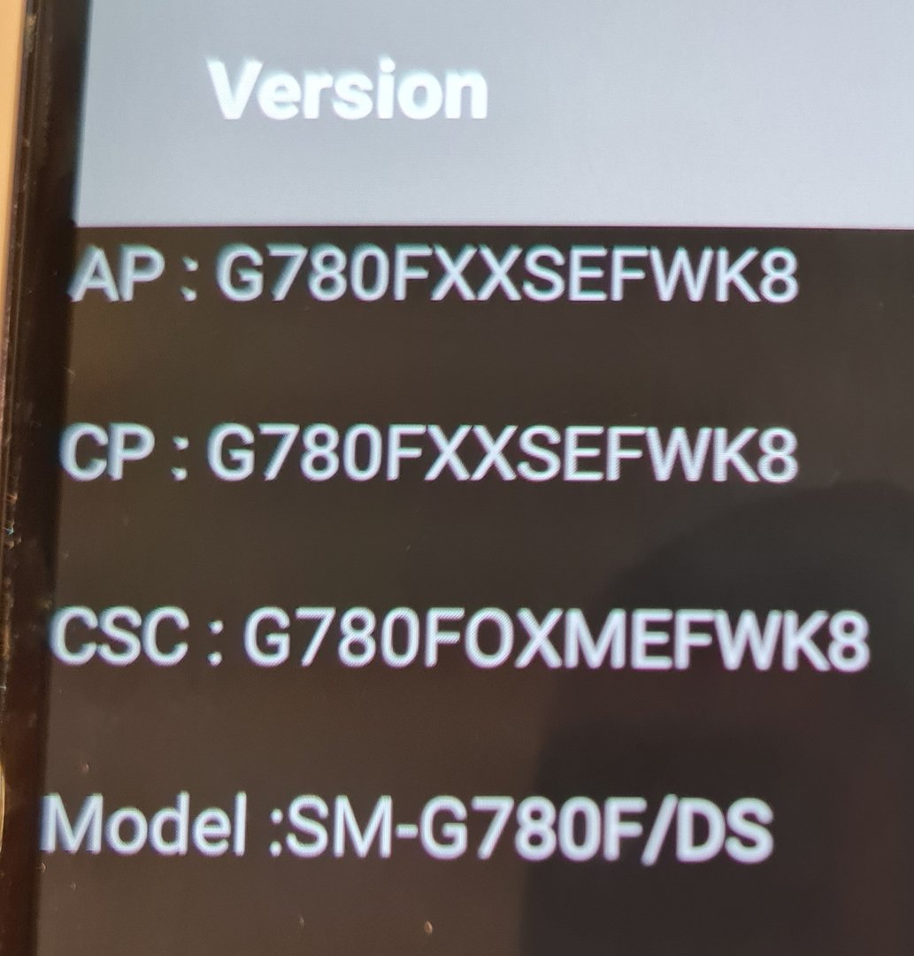

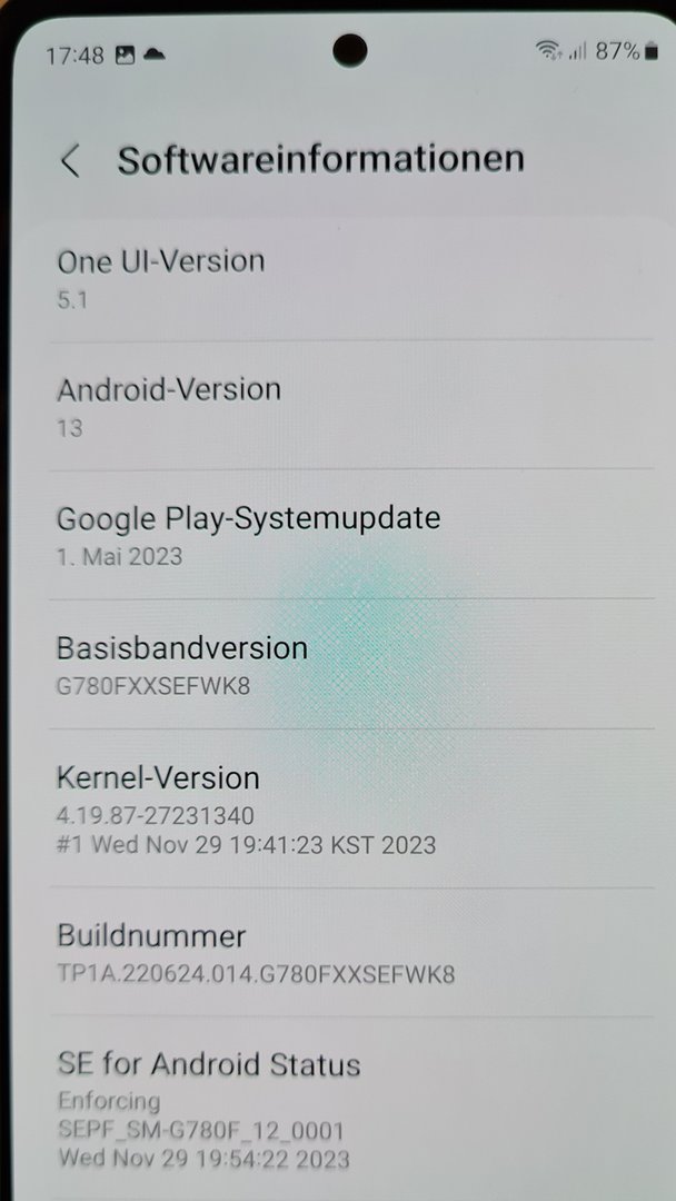

Schau mal unter Einstellungen - Telefoninfo - Softwareinformationen
und in der Telefon App
*#1234#
eingeben
mache davon jeweils einen kompletten Screenshot

@miwolf
nein, natürlich vom S20 FE, dann eben bei Gerät Nummer 3.

Habe jetzt das neue Gerät ohne Smart Switch in Betrieb genommen - wieder die Meldung "Fingerabdruck Sensor muss kalibriert werden"...
Hier der Screenshot:
@miwolf
Fehlt.
