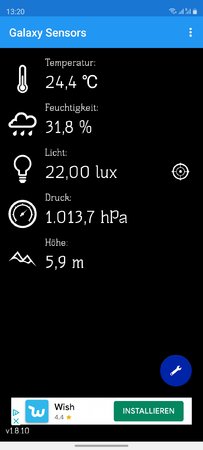

Stimmt. Ich habe hier das gefunden
Druck, Höhe und Feuchtigkeit kommen nicht vom Gerät.
Die App ist uralt und Müll.

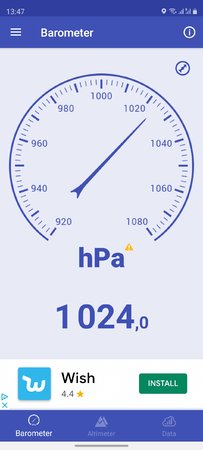

Und ist das auch Müll. Woher nehmen die diese Infos
@Benreis61
Ja alles Müll weil es keinen Sensor gibt!
Hast Recht. Mein alter mi8 hat den Sensor. Und der zeigt 1009 an, S20fe-app 1030.

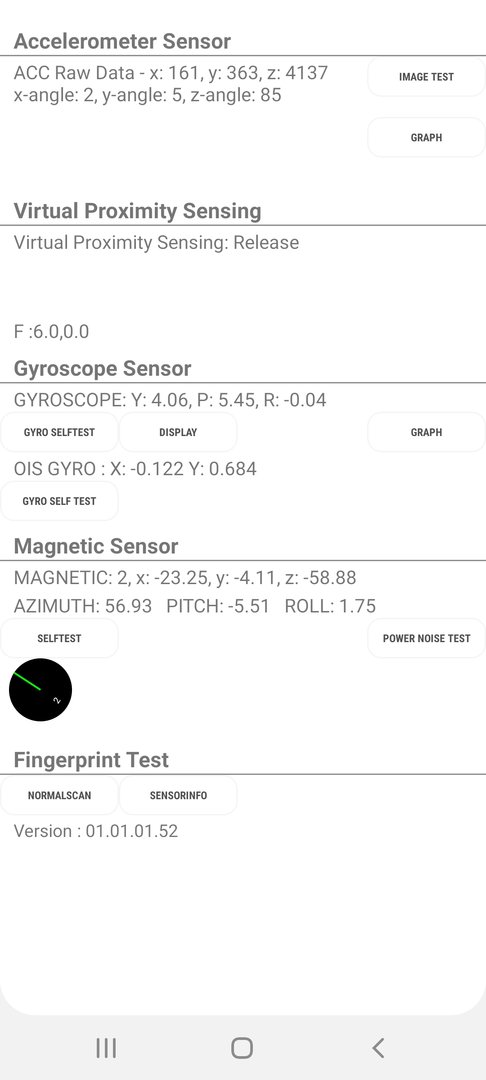

also das s20FE hat keinen Barometer Sensor
getestet mit *#0*#
