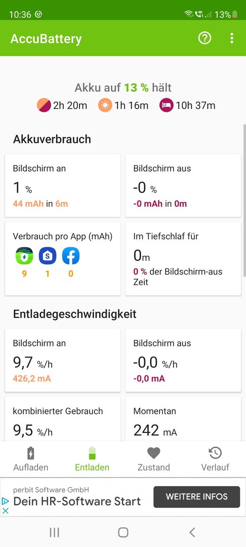

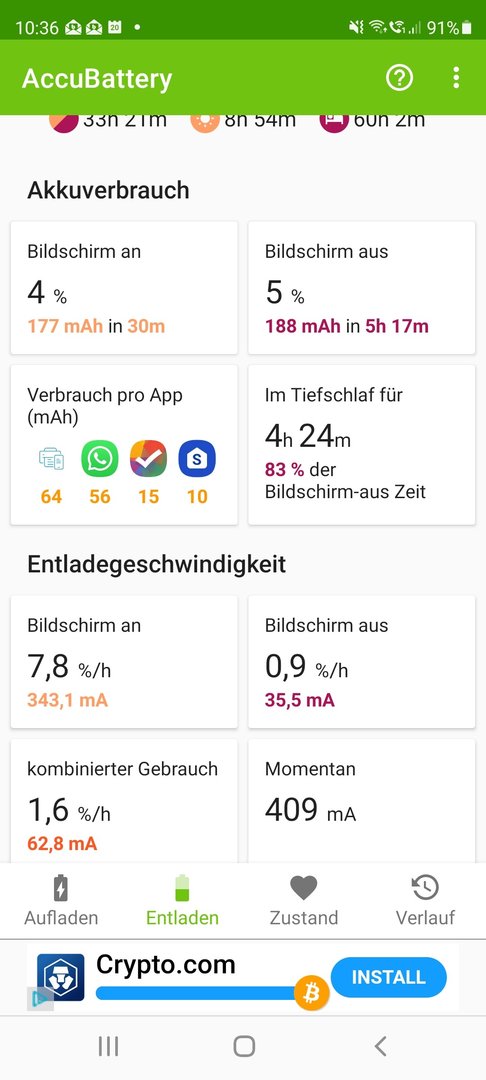

Wenn ich auf den Entladenreiter schaue, dann sehe ich, dass mein Akkuverbrauch sich deutlich von seinem unterscheidet. Vor allem der Bereich Bildschirm aus und Tiefschlaf. Da zeigt es bei mir 0% an und entsprechend 0 Minuten Tiefschlaf. Bei meinem Mann stehen da ganz andere Werte. Daher der Verdacht, dass das die Ursache für den viel schnelleren Akkuverbrauch ist. Nur ist die Frage, was hindert mein Handy daran, in den Tiefschlaf zu gehen resp. Bildschirm aus als Bildschirmaus zu werten? Ich habe ihn ja mehrere Stunden aus und auch ohne Uhranzeige oder sonstiges. Also wirklich schwarz. Trotzdem steht bei mir jeden Tag 0min. Hat jemand eine Idee?
Angehängt Screenshots von mir und meinem Mann.
aufpassen.
Beim Screenshot link ist der Beobachtungszeitraum gerade einmal 6 Minuten von denen der Bildschirm immer an war.
Rechts sind es 5:47 Stunden von denen der Bildschirm nur 30 Minuten an war.

Wenn das Handy zwischendurch geladen wird dann fängt Accu Battery wieder von vorne an,also bei 0%.
Das gleiche Passiert auch wenn die App im Akku Optimiert wird und es muss die Hintergrundaktivitäten der App zugelassen werden .
Einfach mal einen Screen zeigen nachdem sie das S20FE den ganzen Tag benutzt haben ohne zwischen zu laden usw.
Um Akku zu sparen, müsssen die nicht ganz so wichtigen Apps im Akkuverbrauch Optimiert und die Hintergrundaktivitäten gesperrt werden.
