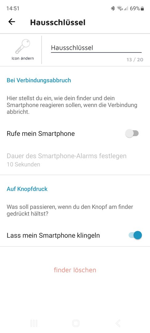

Da ich schon so gut wie alles durchsucht habe, hoffe ich jetzt auf euer Schwarmwissen.
Seit gestern spielt das S20 Fe meines Mannes einmal täglich eine unbekannte Melodie, die sich nicht stoppen lässt. Nur ein Neustart bringt Abhilfe.
Gestern war es um ca. 13.10 Uhr und heute um 13.45 Uhr.
Die Melodie begann gestern und heute jeweils im Auto. Ob das jetzt Zufall ist, weiss ich nicht.
Gecheckt habe ich:
Wecker, Alarme, Kalender, Benachrichtigungsverlauf (da war nichts vermerkt), Menüpunkt Benachrichtigungen.

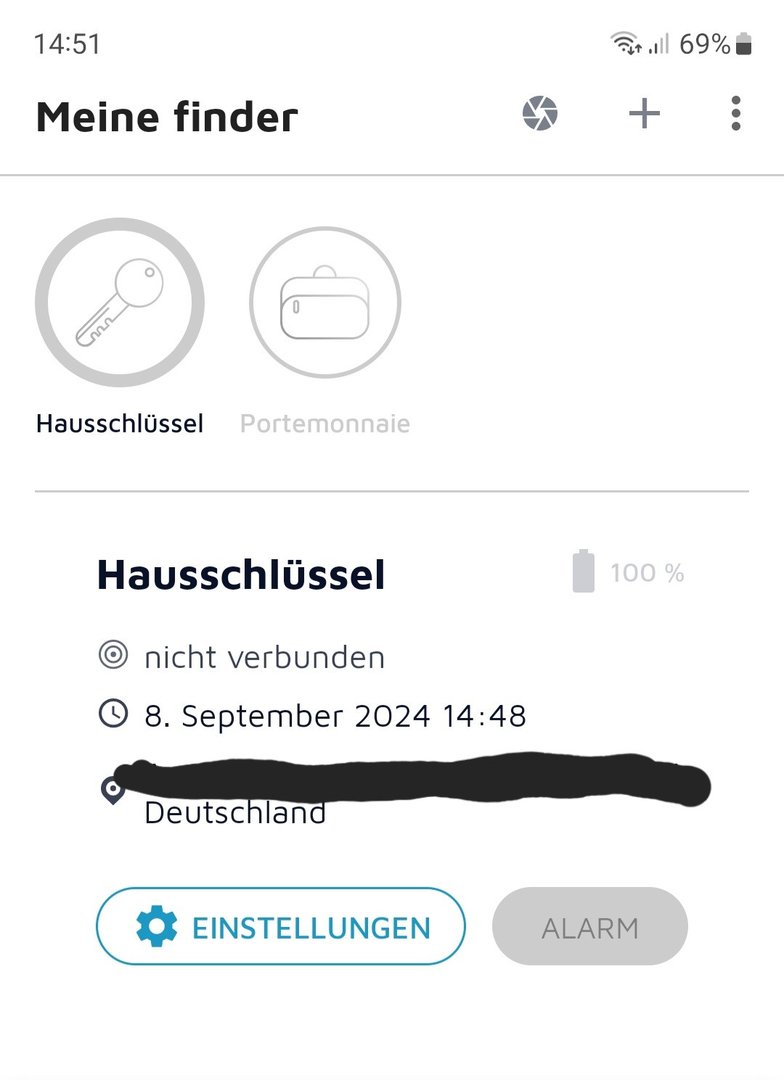

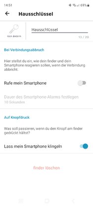

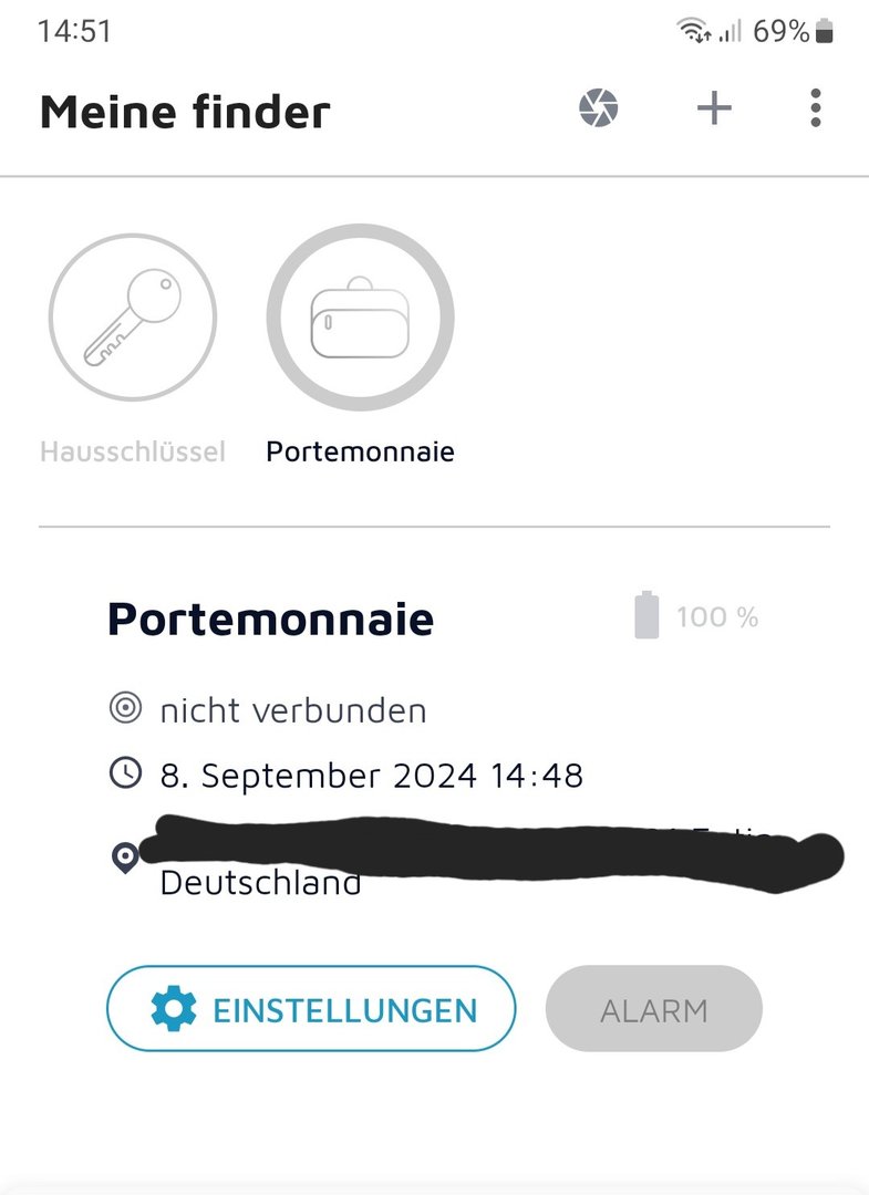

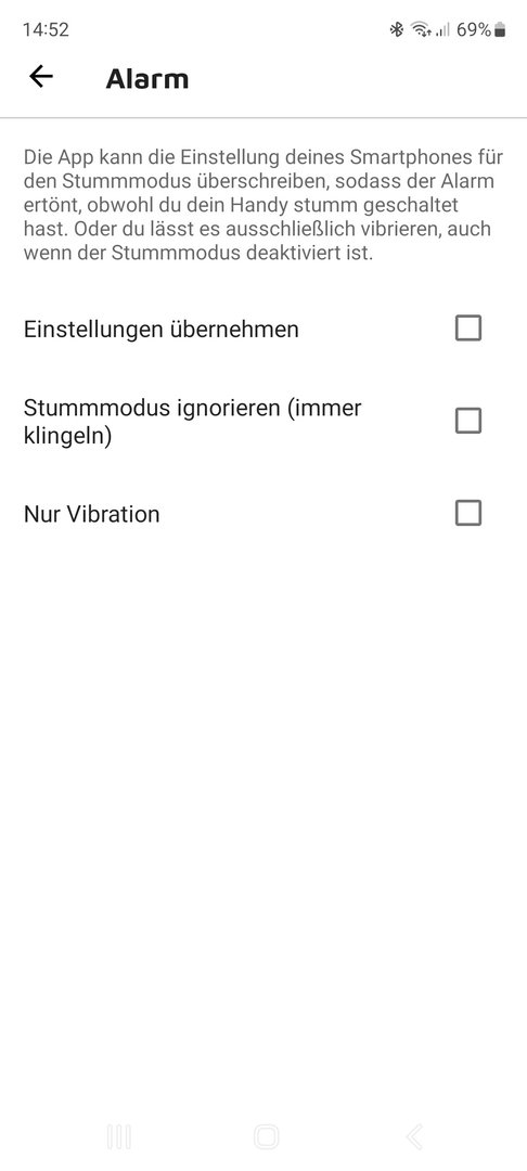

Vor 2 Tagen habe ich die musegear finder App installiert, die ich natürlich sofort in Verdacht hatte. Ich kann aber in den Einstellungen dieser App nichts auffälliges finden. Benachrichtigungen sind deaktiviert.

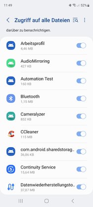

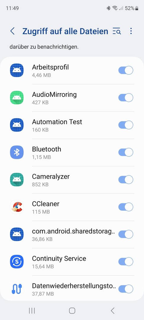

Wenn eine App als Standardapp für Musik eingestellt ist, bei der im Verlauf gucken, ob zu den Zeiten etwas eingetragen ist.
Meinst du das?

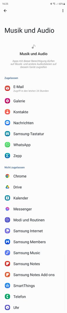

Diese Apps dürfen auf Audio zugreifen. Für die Wiedergabe ist eine Audio-/Medien App zuständig.
Und die sollte unter Standardapps stehen. Das Menü sollte in den Einstellungen über Apps und da oben rechts im 3-Punkte Menü zu finden sein.

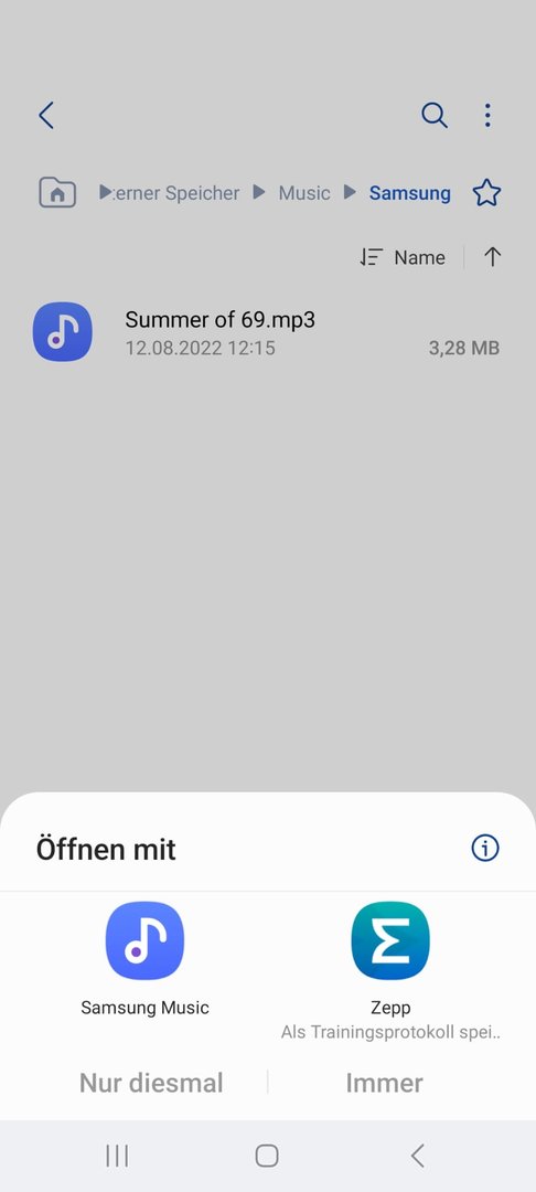

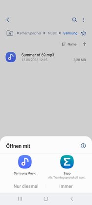

Ich habe mir das gerade bei einem Galaxy angeguckt. Eine Standardapp für Musik ist da nicht vorgesehen.
Wenn du eine Musikdatei anklickst, kann ein Fenster aufpoppen, über das die gesuchte App zu finden ist. Oder es kommt eine Abfrage, womit sie wiedergegeben werden soll.
Mein Mann hat nur ein einziges Lied auf dem Handy, welches er als Klingelton nutzt.
Bei Samsung Music und Zepp habe ich schon nachgesehen.
