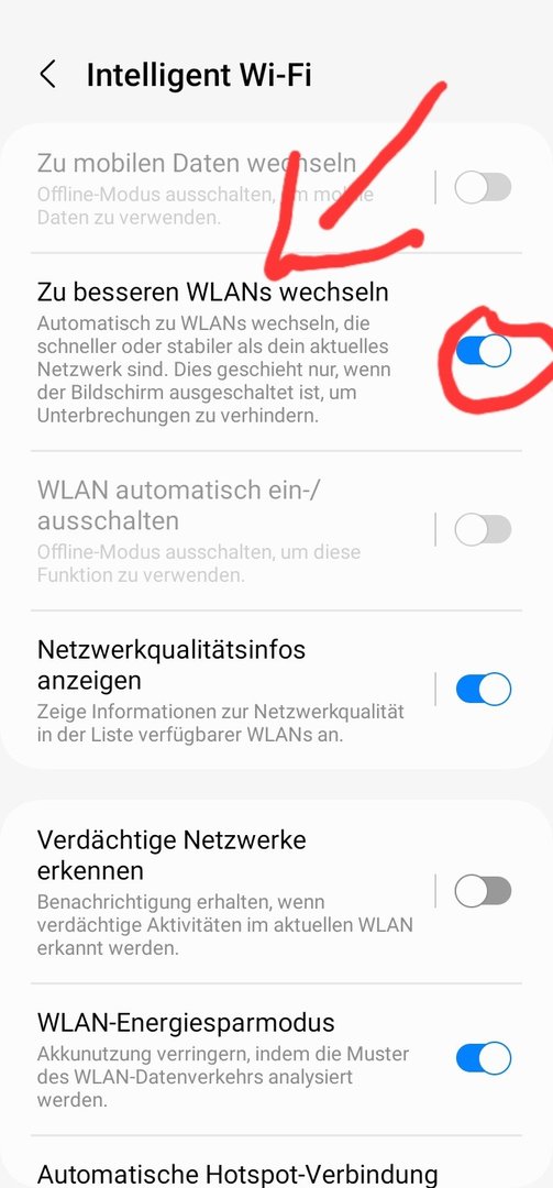

Uhhhhh! Eine Idee hätte ich da noch.
Habe gestern mal wieder in das Intelligent Wi-Fi Menü geschaut...und was musste ich das sehen?! War bei mir eine Funktion aktiviert, dir mir noch nie (...warum auch immer 🥴) aufgefallen ist.
"Zu besseren Wlans wechseln"
Habe ich deaktiviert und seit gestern keine Abbrüche mehr im WLAN-Call.
Vielleicht hilft es auch hier bei eurem eigentlichen Problem, den ständigen An- und Abmelden.
