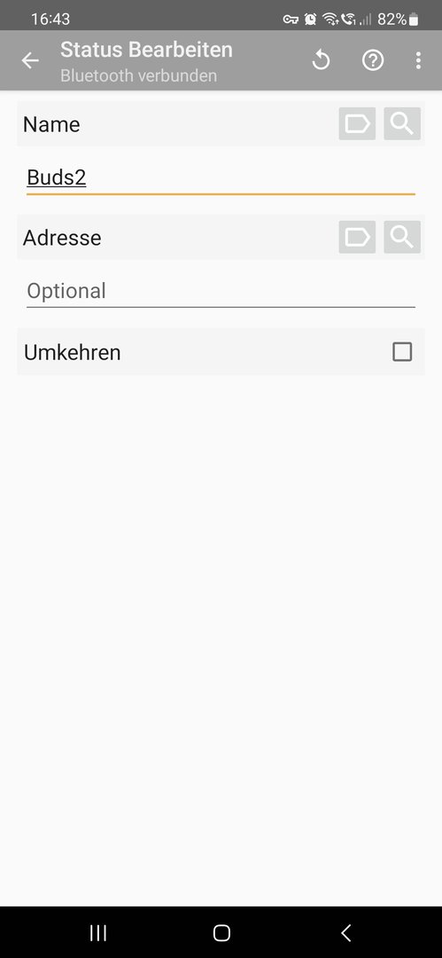

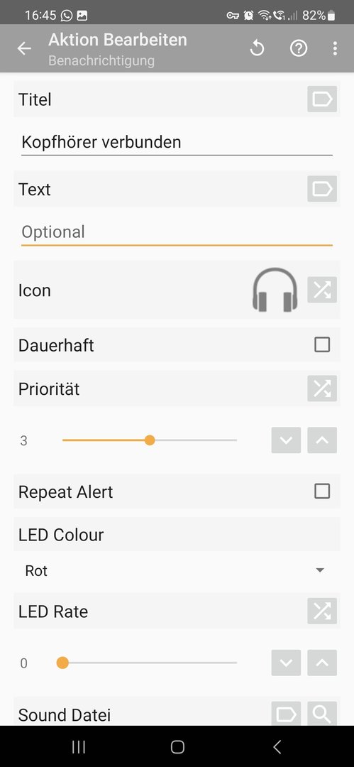

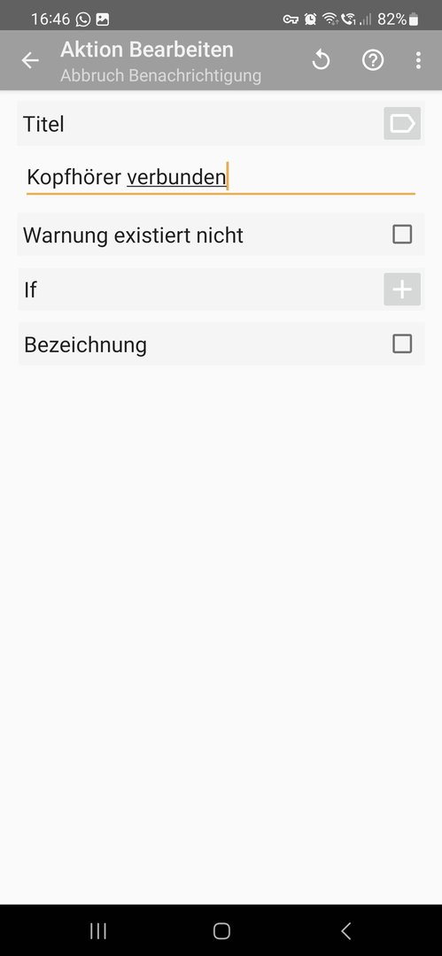

@Rainman67 Hab es mal als Beispiel gemacht (geht in 1 min).
Screenshots:
- Profil Bedingung: Verbunden mit meinen Buds2 Kopfhörern
- Eingangstask wenn die Bedingung zutrifft: Benachrichtigung anzeigen mit gewünschtem Symbol
- Ausgangstask wenn die Bedingung nicht mehr zutrifft: Benachrichtigung abbrechen

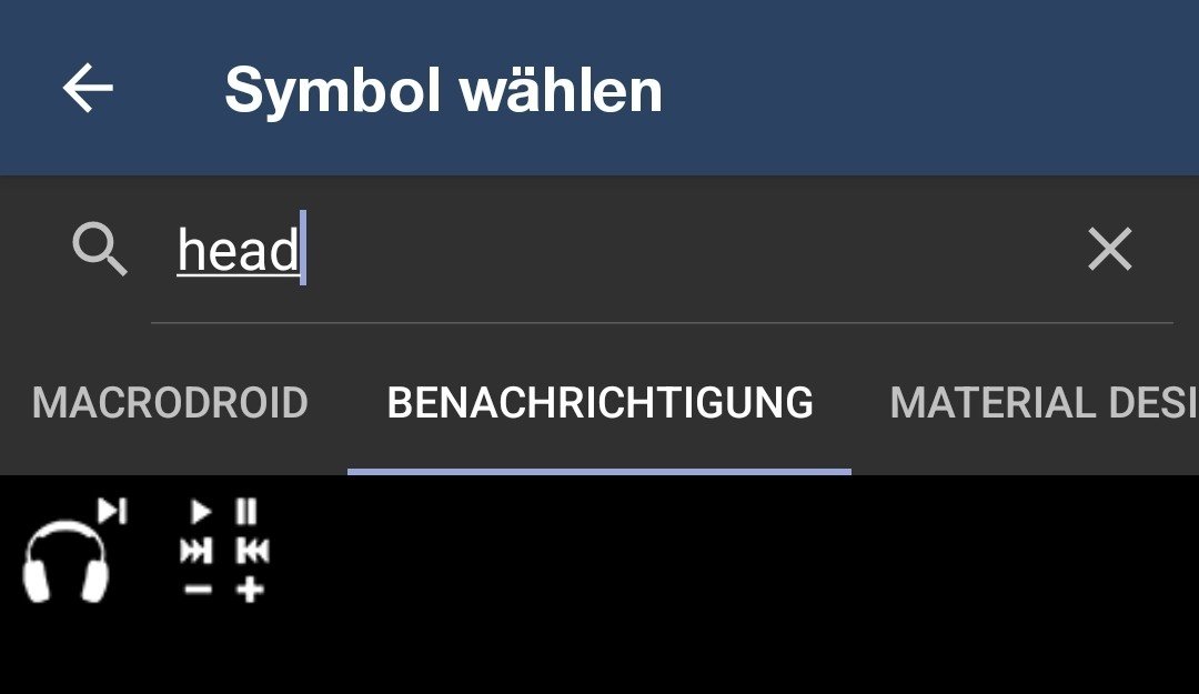

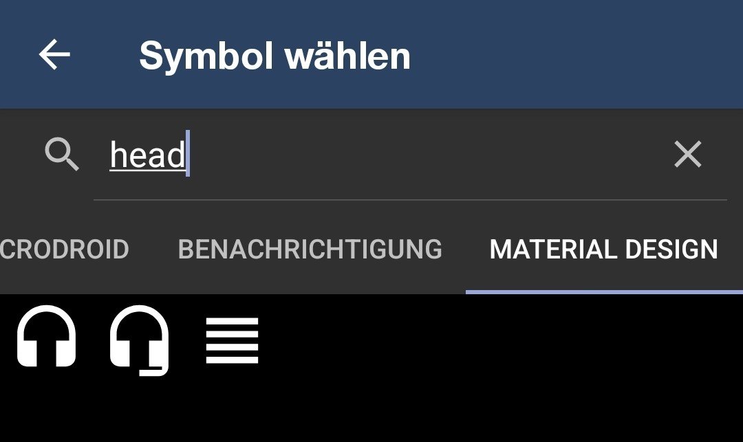

@Rainman67 Es gibt in MD diverse Icons für Headset!
Die hast du bereits alle in Verwendung?
Das Icon ist ja wie oben bereits erwähnt nicht das Problem, aber ich habe ja bereits ein ständiges Icon am Laufen, welches mir zeigt, ob ich zuhause oder unterwegs bin. Und nachdem es (zumindest soweit mir bekannt ist) keine Möglichkeit gibt, ein zweites Icon parallel zu einem anderen laufen zu lassen, funktioniert es eben leider nicht.

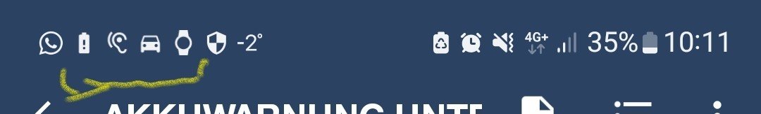

@Rainman67 Doch das funktioniert mit MD.
Siehe:
Die unterstrichenen habe ich mit MD erzeugt!
Ich schau später nochmal. Falls ich nicht klarkomme - darf ich Dich direkt anschreiben?
Kein Problem
Reaktionen: Rainman67
Ich habe es jetzt dank der Hilfe von @orgshooter hinbekommen. War nicht so ganz einfach, aber jetzt funktioniert es und ich sehe jederzeit, ob die Kopfhörer verbunden oder getrennt sind.
