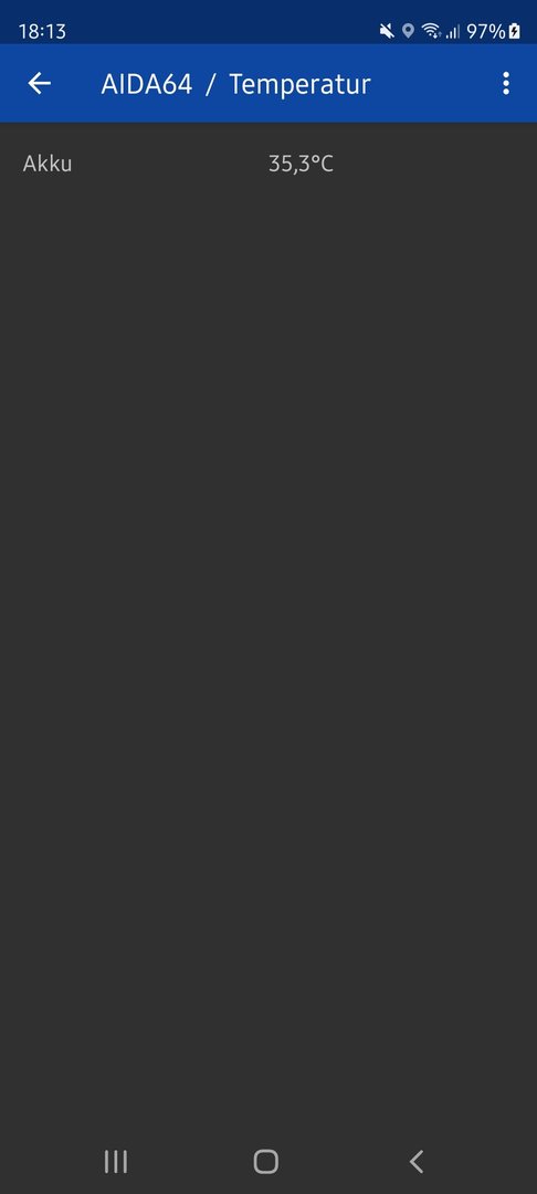

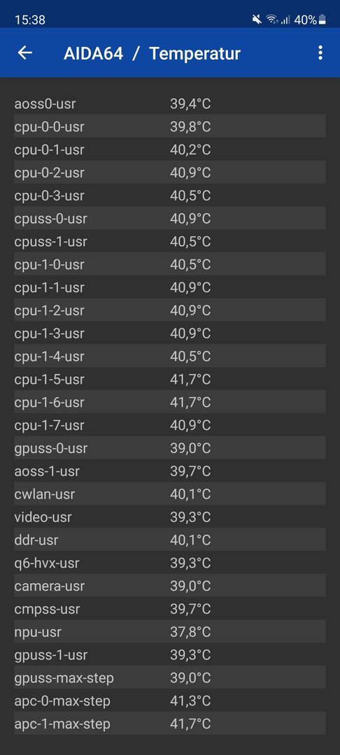

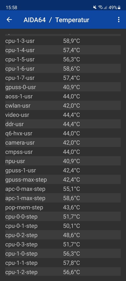

Okay halbe Minute Video Bild links
2 Minuten Railways gespielt Bild rechts
@mareis1973
Ganz normale Temperatur.
Denke daran, dass das Kerntemperaturen im SoC sind.
Die gegen bei Last relativ schnell auf rund 80°C hoch
Reaktionen: mareis1973
