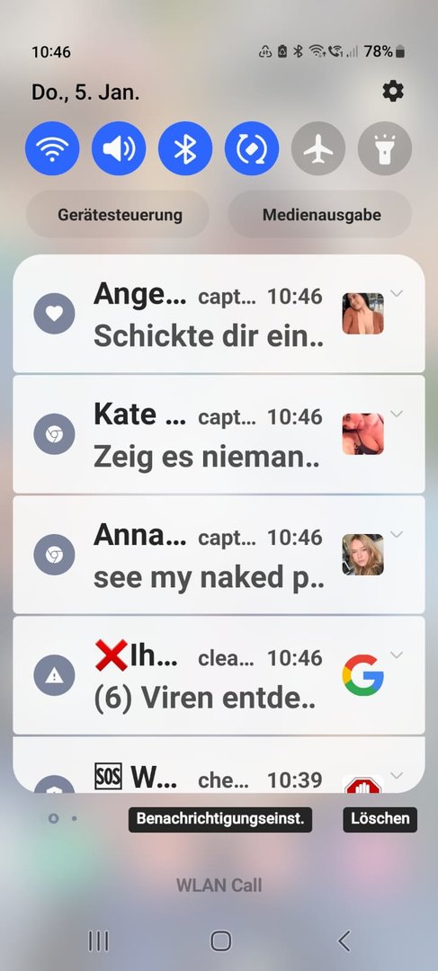

Ich habe auf meinem Handy, wenn ich von oben nach unten ziehe Meldungen von Spielen,Sex usw wie kann ich diese Meldungen unterbinden. Nach dem Löschen kommen sie sofort wieder. Ich habe total av als Virus Tool drauf der findet keine Vieren.
Kann mir bitte jemand helfen. Danke
Gruß Rudi

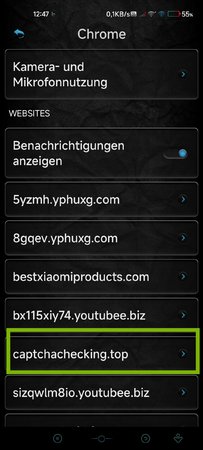

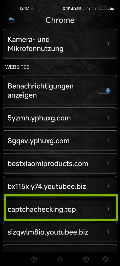

@ruha
Chrome
3Punkte Einstellungen
Benachrichtigungen
Hier abwählen
Wenn du auf den kleinen Pfeil oben rechts drückst, kommst zu Einstellungen mW
Reaktionen: ruha

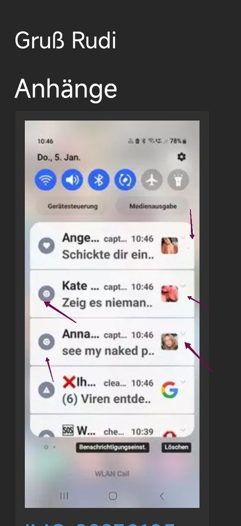

Das Richtig
Jedoch War das hier aber klar am Screenshot zu erkennen 😅
Woran?
Links am Chrome Zeichen
Und am Ausklapp Pfeil
Den Ausklapppfeil gibt's bei jeder längeren Benachrichtigung. Und bis auf die beiden sind die anderen Zeichen auch keine Chrome-spezifischen Zeichen.
Die gehören dazu.
Captcha, steht auch da.
Google Zeichen.
Dann gibt es sogar Untergruppierungen... Jeder Kanal bringt eigene.
Zb Achtung-bringt so zu 99%eine Webseite... welche zum Playstore leitet
Da kann man im großen und ganzen davon ausgehen, daß es Komplett am Chrome liegt.

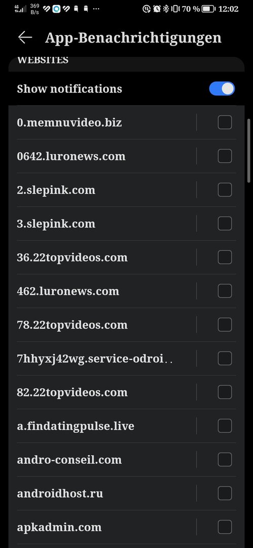

Zb
