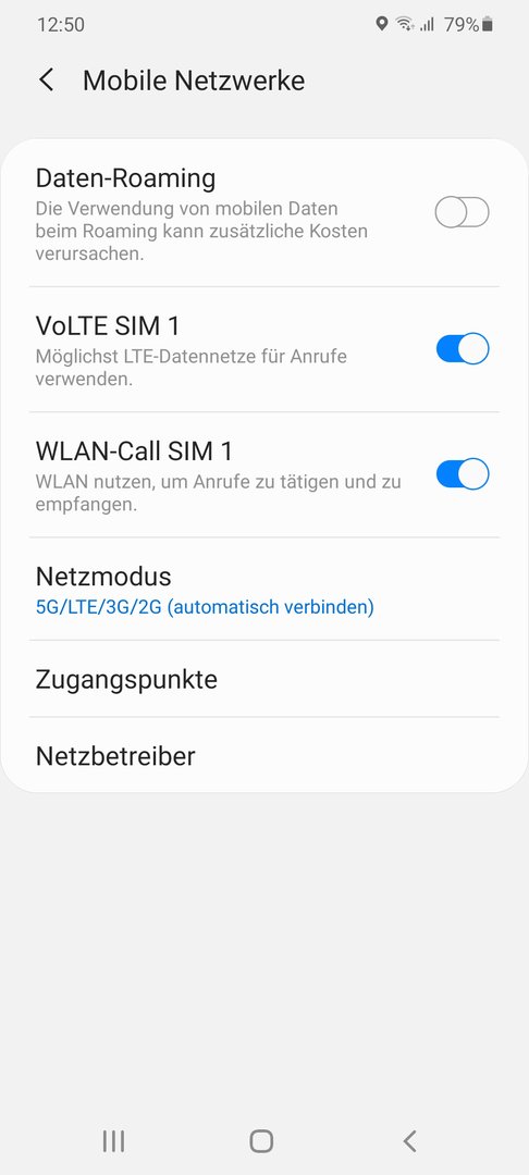

Mir ist was aufgefallen, wenn ich CSC auf ATO ändere, dann ist bei mir unter Einstellungen/Verbindungen/Mobile Netzwerke
die Option WLAN-Call SIM 1, nicht mehr vorhanden.
Mit Original CSC ist es wieder da.
Das Handy hab ich von Magenta (T-Mobile) und ist SIM Lock frei.
@Galimali ich habe nichts geflasht und ohne Branding von anfang an kein WLAN-Call Sim 1 zum Ein/Aus schalten,vermutlich kann man es über ein Code ein und ausblenden so wie z.b bei Xiaomi/Redmi?
Dann gibt es diese Option bei den Branding freien nicht?
@Galimali
Klar gibt es die Option auch bei branding freien?!
Aber wieso ATO, wenn du einen deutschen T-Mobile Vertrag hast?!
Magenta gibt es auch in Österreich und deswegen ATO (Open Austria).
Sobald ich CSC von MAX auf ATO ändere, gibt es diese Option nicht mehr.
Nachtrag: ausser ich verwende eine Sim Karte von 3at, dann kommt diese Option wieder zum Vorschein, mit der Original Sim Karte von Magenta (da hab ich auch das S20 5G her) leider nicht.
Deswegen hab ich wieder CSC auf MAX geändert.

Galimali schrieb:
ist nicht T-Mobile.
Wenn ich es richtig in erinnerung habe sieht das in einer CSC grob so aus.
SIM Karten-Netzbetreiber 262-01 (Telekom Deutschland) WLAN Anrufe aktiv.
SIM Karten-Netzbetreiber 000-00 (beliebige Nummer) WLAN Anrufe nicht aktiv.
WLAN Call habe ich aber auch nicht unter Mobile Netwerke unter DBT dort zur Auswahl.
WLAN Call lässt sich bei mir in der Telefon App unter Einstellungen für Sim1/2 aktvieren/deaktvieren oder in der Schnellstartleiste. Habe Telekom und eine Vodafone Karte.
