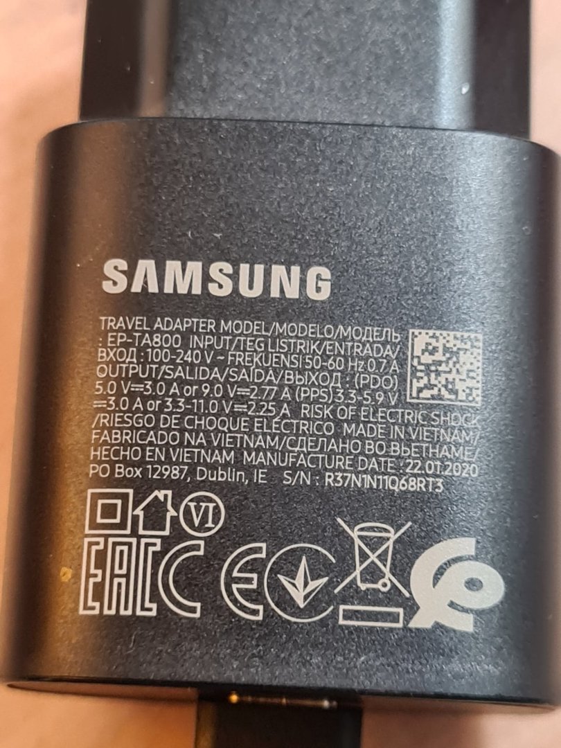

mach mal ein Foto vom S20 Netzteil.
Dort stehen ja die Daten drauf.
Ich vermute mal das dieses keine 9V/1,67A unterstützt?
Hallo Maik,
9V steht drauf. Aber von den 1,67A steht nix drauf- sondern 2,77A. Aber das sollte doch trotzdem funktionieren, oder?
Hier das gewünschte Bild:

@Firefly
hat ja direkt USB-C
Wird daher vermutlich kein QuickCharge 2.0 mehr unterstützen sondern "nur" noch 5V normal + USB-Power Delivery mit 3,3-11V

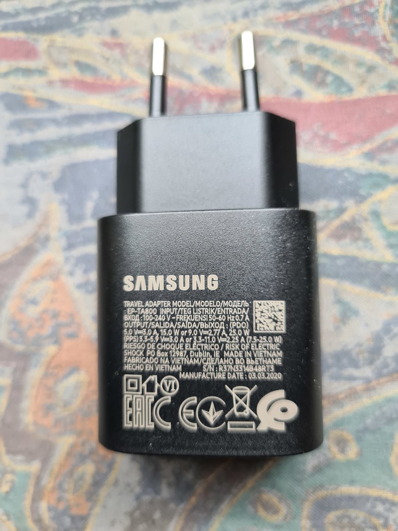

Bei mir funktioniert es so:.
In den Einstellungen nur schnelladen aktiviert.
Anzeige: Gerät wird geladen, bei 75% Akkustand in 44 min fertig.
In den Einstellungen super schnelladen aktiviert.
Anzeige: Gerät wird super schnell geladen, bei 75 % Akkustand in 32 min fertig.
Mein original Ladegerät.
Reaktionen: Firefly
