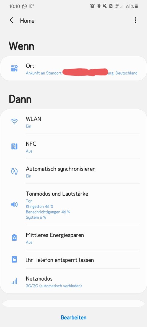

@micbehl Ach, du musst im Prinzip nur das Bixby Routines Menü öffnen und darin ist alles sehr selbsterklärend. Bei mir sieht das zB so aus:
Kann man also sogar noch mit jeder Menge anderer Nützlichkeiten verbinden.

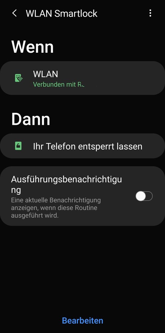

josifi schrieb:
Schade. Funktioniert kein bisschen. Sperrt munter weiter; ich habe es mit meinem Wlan verknüpft.
Funktioniert bei mir ohne Probleme Screenshot_20201006-125744_Bixby Routines.jpg
Hast du die Ausführungsbenachrichtigung aktiviert? Kannst ja damit mal schauen, ob die Routine überhaupt ausgeführt wird.
