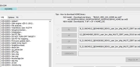

so hatte ich es bereits versucht, es bleibt bei dem Punkt, wie im Anhang zu sehen ist, stehen. Deswegen meine Frage ob der Bootloader und Root rückgängig gemacht werden soll ;-)

es bleibt leider beim Flashvorgang, wie oben auf dem Foto zu sehen ist, hängen
@ultras1 welche meldung am S20U?
Wackelkontakt am Kabel?
Firmware mit SamFirm und dessen CRC32 Check geladen und war dieser erfolgreich?
Reaktionen: ultras1
mehrere Kabel getestet, Firmware über eine andere Seite geladen da Samfirm das S20U nicht findet, Fehlermeldung am Handy gibt es nicht
edit: hab jetzt die aktuellste samfirm gefunden, hier wird das Handy gefunden, ich berichte ob es damit geklappt hat...
