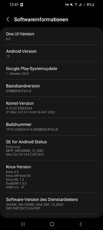

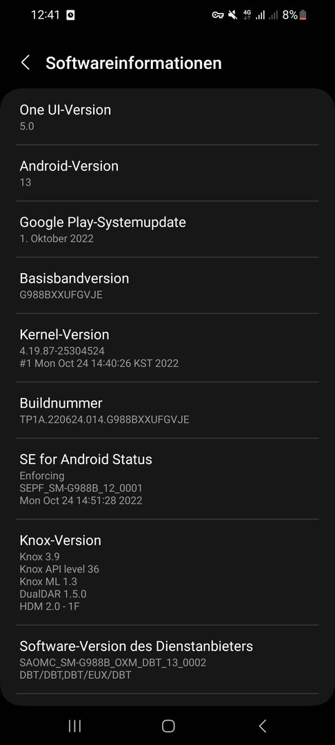

@mika24
Du bist auf die aktuelle originale?
Zeige einmal einen kompletten Screenshot von
Einstellungen - Telefoninfo - Softwareinformationen
Ist Original
@mika24
Und auch DBT aktiv, darum ging es mir gerade.
Seltsam.
Bug in OneUI 5?
Der bug ist seit On UI 4 Seit ich das Beyond Rom hatte
