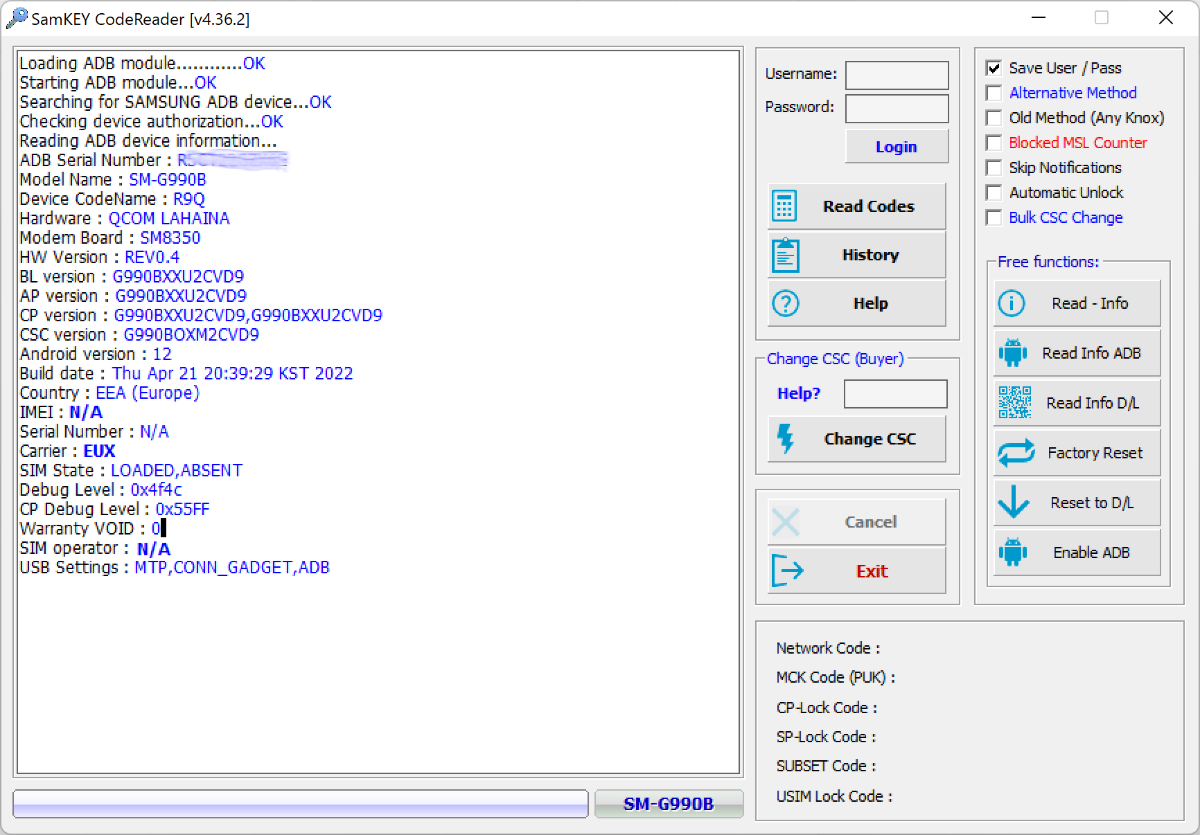

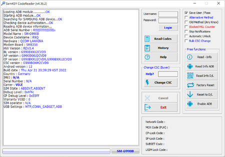

ich habe ein Vodafone gebrandedes S21 FE. Mit der Anleitung vom S20 habe ich den CSC Code geändert. Statt DBT habe ich EUX eingegeben, DBT gibt es beim FE nicht mehr. Das hat auch einwandfrei funktioniert. Die Sofware Version des Dienstanbieters wurde von ***/VD2/VD2,VD2/EUX/VD2 auf ***/EUX/-/EUX/VD2 geändert. und die Vodafone App war weg. Jedoch habe ich keine Updates per OTA mehr bekommen. Jetzt habe ich den CSC Code wieder auf VD2 gestellt und die Updates kamen wieder. Das wurde auch schon in dem S20 Thread diskutiert.
Hat das noch jemand versucht?
So sah Readinfo ADB aus, nachdem ich den Code auf EUX geändert hatte.
So sieht Readinfo ADB aus, nachdem ich den wieder auf VD2 zurück bin.
Das ist im Vergleich ein unbranded S21 FE.
Neben der Firmwareversion (das unbranded S21 FE hatte schon das Update) sehe ich nur einen Unterschied in Country EEA (Europe) (CSC code geändert) vs GERMANY (VD2, unbranded).
