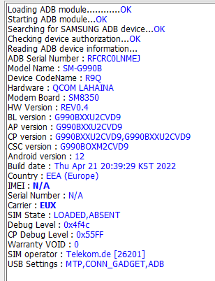

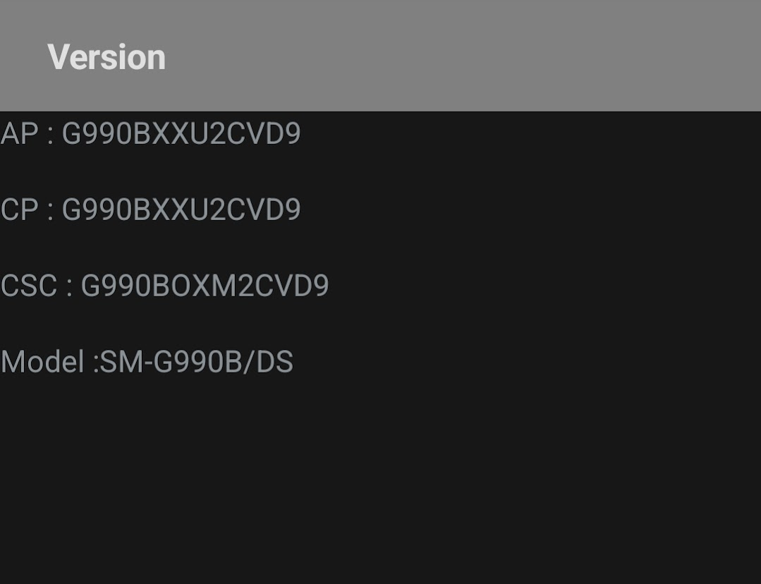

@asti
Zeig doch einmal wie es bei dir aussieht.
@asti
Passt.
Wie lange hast du gewartet?
OTA kommt ja gern Mal ein paar Stunden/Tage nach dem SmartSwitch Update.
Seien IMEI Nummern werden dir unter Einstellungen - Telefoninfo angezeigt?
Wenn das Update hier gelistet ist, bei dir aber auch mit manueller Software-Update Suche nicht gefunden wird, stimmt etwas nicht?
https://fota-cloud-dn.ospserver.net/firmware/EUX/SM-G990B/version.xml

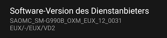

Vom String her ist Software Version des Dienstanbieters bei den FEs ähnlich, EUX/-/EUX/VD2 (vorher EUX/VD2/EUX/VD2), beim ungebrandeten EUX/-EUX/EUX
Samkey gibt bei Read info auch Carrier EUX aus.

@maik005 : Ich meinte die "Software-Version des Dienstanbieters" zwischen den beiden S21FEs - gebranded und retail. Das müsste eigentlich korrekt sein. Das letzte VD2 bleibt ja erhalten. Wenn ich es richtig gelesen habe, es geht um den "-" (EUX/-/EUX/VD2).

Laut Samkey ReadInfo ADB ist alles gleich bis auf
Country : EEA (Europe): Gebrandes Vodafone Modell
Country : GERMANY: Retail-Modell

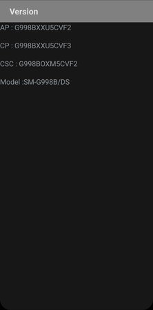

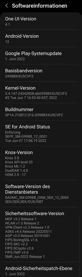

Hallo, hoffe Ihr könnt helfen.......ich bin mit samkey von EUX auf die CSC der Ukraine ( SEK ) gewechselt. Hab keine Firmware geflasht oder ähnliches. Nur den CSC Wechsel gemacht. Ein Sicherheitspatch im Juli wird mir nicht angeboten. Bekomme ich mit den jetzigen angezeigten Daten gar kein Update mehr? Könnt Ihr mal drüber schauen?
