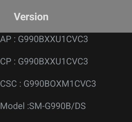

Ich habe ja CSC erfolgreich bei meinem S21 FE über Samkey geändert, nun kriege ich keine OTA Updates mehr.
Wie kriege ich dies wieder korrigiert, sodass ich wieder Updates per OTA erhalte?
maik005 schrieb:
@asti
wenn du auch diese Firmware drauf hast, dann passt alles
G990BXXU1CVC3/G990BOXM1CVC3/G990BXXU1CVC3
@asti
@maik005
Das passt, aber irgendwie kriege ich das OTA nicht, während gleich 4 Leute im Familie/Freundeskreis und User hier bereits erhalten haben.
Vielleicht habe ich ja wirklich nur Pech und bin etwas später dran.

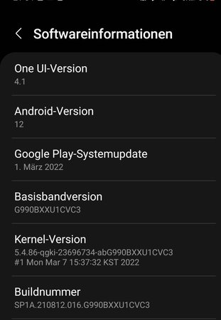

So sieht es übrigens aus, also die Basisbandversion passt ja:

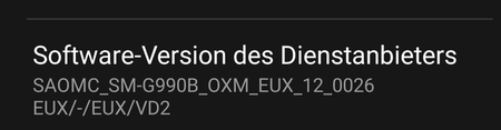

@asti
Telefon App
*#1234#
Davon ein Screenshot
okay, eigentlich passt alles.
Seltsam. Vielleicht wird nun mit EUX doch in Wellen verteilt?
Ich warte einfach Mal ab, vielleicht wird es in Wellen verteilt und meine ungeduldigkeit überkommt mich nur wieder😁

Also irgendwas ist durch die CSC Änderung mit Samkey passiert, dass ich keine OTA's mehr empfange
Jetzt mache ich mich mal zwecks neuste Firmware flashen schlau und werde es versuchen manuell zu installieren.
Edit:
Hab das neuste Update nun manuell über Odin installiert, mal schauen, ob das nächste OTA im Mai dann wieder funktioniert.
