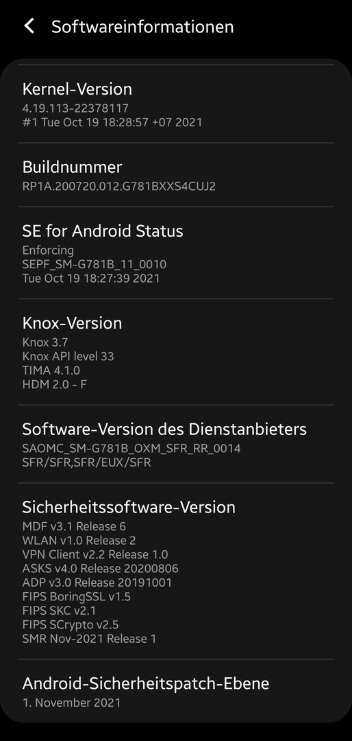

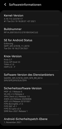

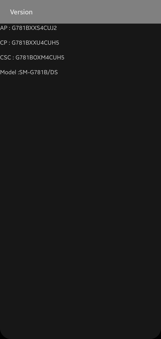

Hi Leute,
Habe mir hier die ersten Seiten durchgelesen und mir raucht der Kopf. Hatte mit maik005 letztes Jahr schon geschrieben bezüglich meines S20 FE 5G. Kann ich mein S20 FE 5G was ein SFR Branding hat mittels Samkey auf ATO umstellen? Wenn ja welche FW kann ich verwenden? Muß es die selbe sein die momentan am Gerät ist, und nur anderes Land? Oder kann ich schon Android 12 verwenden?
Im Anhang die aktuelle FW.

@siggi77
erst auf ATO wechseln mit SamKey, dann erst Firmware flashen.
