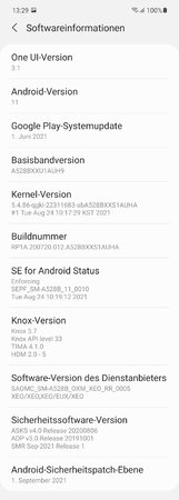

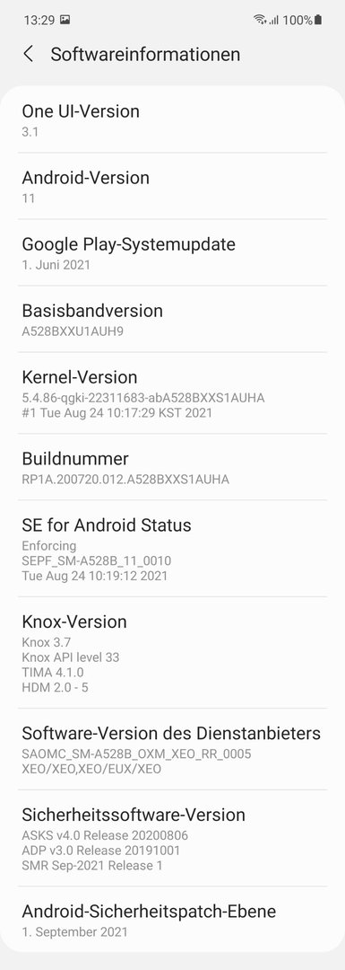

Hat von euch noch wer einen Credit über? Ich will mein A52s von XEO auf DBT wechseln.
@KrezzyKid
Einstellungen - Telefoninfo - Softwareinformationen.
Mach davon mal einen kompletten Screenshot.

laut meinen Recherchen ist das mit dem Google Dialer seit Januar 2021 von Samsung gepatcht worden. Das A52s gibts aber erst seit August... Habs probiert, funzt aber nich. Nach Eingabe des Codes wird der Eingabescreen wieder weiß.
Daher ja auch meine Frage nach einem SamKey Credit (für weniger als 15 EUR). Gibt ja immer paar Leute, die sich mal 15 Credits gekauft und dann doch nur einen benutzt haben.

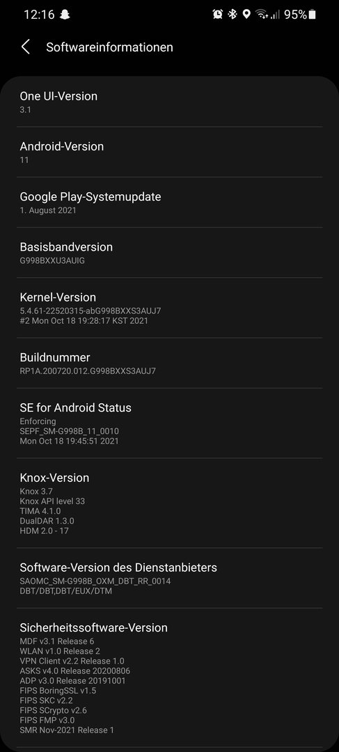

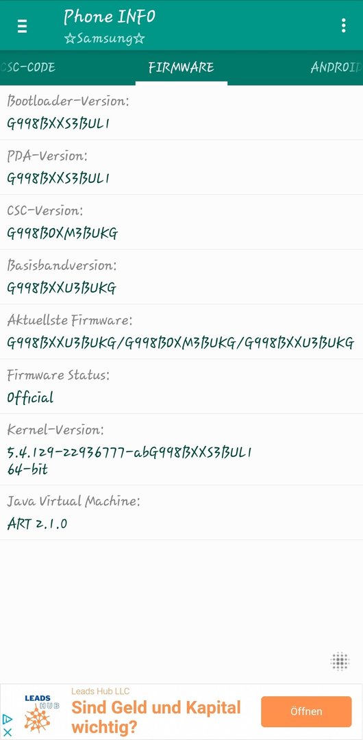

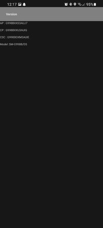

Ich habe letzte Woche die CSC von DTM auf DBT mit Samkey geändert, leider habe ich bis jetzt noch kein Update erhalten. Muss ich flashen oder einfach noch warten?
@Macson17
Du musst einmalig die ganze DBT Firmware laden und flashen sonst bekommst du nie mehr Updates.
Also AP, BL, CP und HOME_CSC_OXM

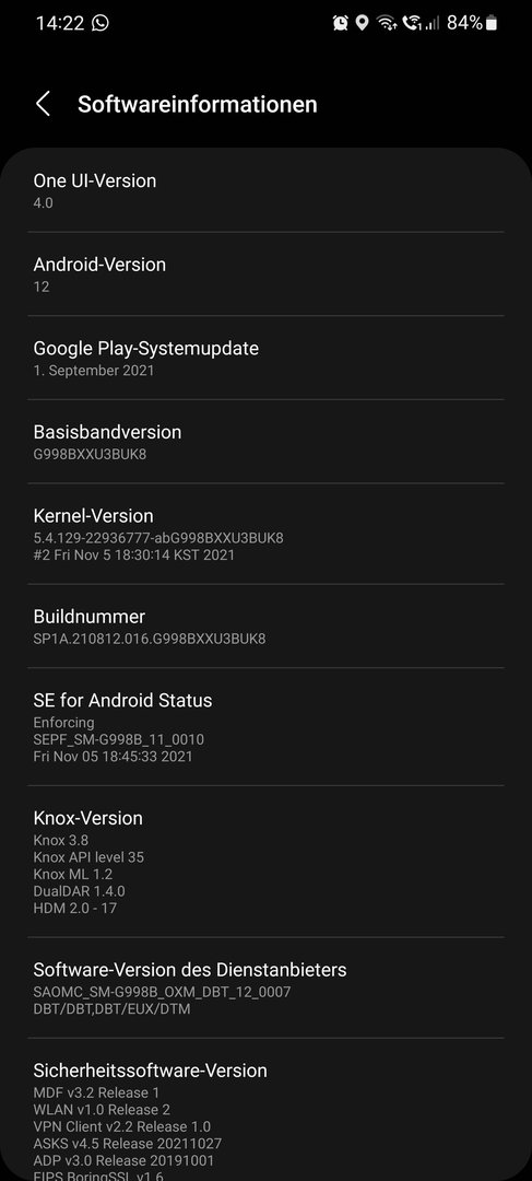

@maik005 Kann ich da schon die neuste nehmen? Also Android 12 und OneUi 4?
Und gibts da ne Anleitung?

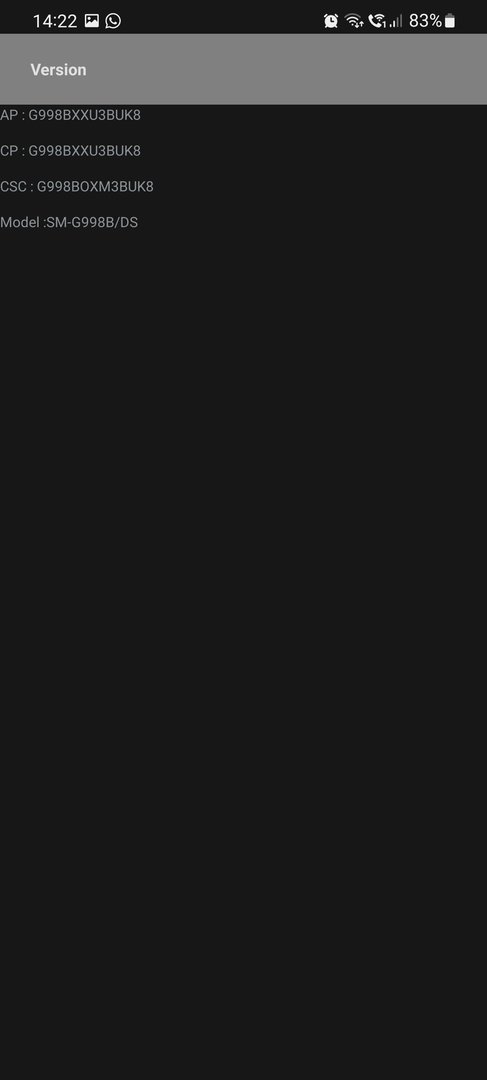

@maik005 danke für die schnelle Hilfe. Denke es hat alles geklappt 👍

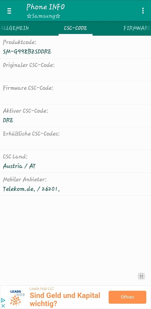

Nachdem ich jetzt mit SamKey CSC von DRE auf DBT geändert und die aktuelle Firmware installiert habe, bleibt ein nerviges Problem:
Die blöde Bootanimation vom alten Provider (hutchison drei austria) bestehend aus "HALLO" beim Start und "BIS BALD" beim shutdown ist geblieben.
Ok, habe es selber hinbekommen....
Hard-Reset und danach Software per Odin neu aufgespielt.
Diesmal habe ich dann nicht die Home-CSC verwendet.
....und siehe da: kein "Hallo" oder "Bis bald" mehr.

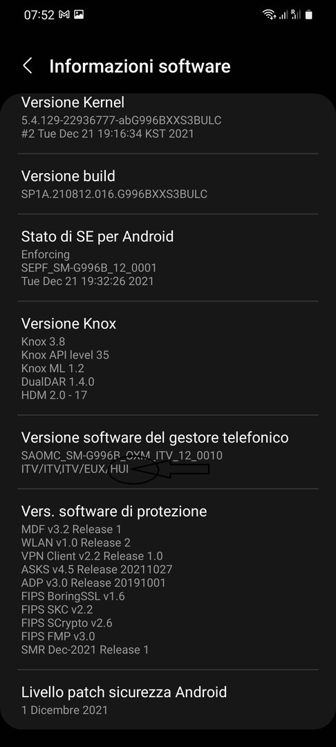

Hallo ich habe das telefon in italien erwerbt weil dort billiger gekauft habe alles gemacht trotzem bleibt spure von branding
@Xtrem73
der letzte Eintrag dort bleibt immer.
Ist die Werks-CSC, macht aber auch nichts aus. Ist nur optisch an dieser Stelle.
Du nutzt das Gerät in Italien?
@maik005 nein ich habe in Italien gekauft die Version 256GB da die Branding WindTre war habe ich für das neuer versiegelt für 599 in angeboten bei Media Markt in Italien mit dazu die Bude live ich habe die ITV eingespielt weil sind keine Unterschied mit DBT
