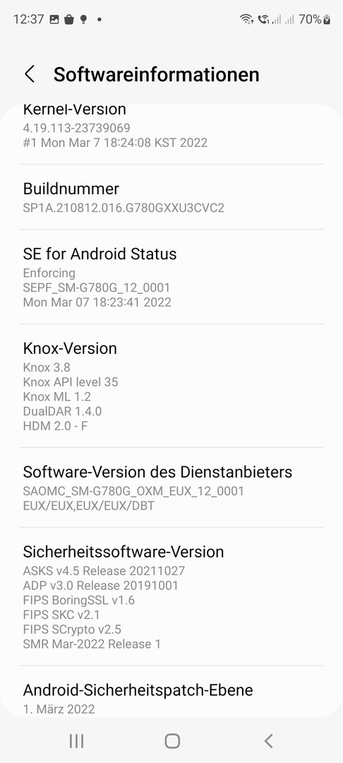

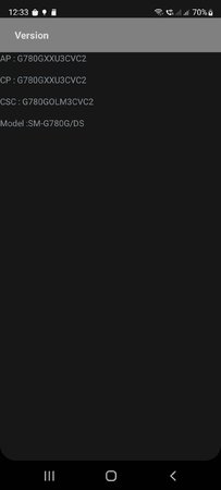

ich habe grade ein Problem mit meinem S20FE, das ich nicht ganz verstehe.
Das Handy hatte im Originalzustand DBT als CSC. Als die One UI 4.0 raus gekommen ist habe ich diese clean geflasht und bei Samkey die CSC nach XXV geändert. Hatte alles wunderbar geklappt. Seit kurzem wird ja nun One UI 4.1 angeboten. Also habe ich die XXV Version mit Frija downgeloadet und habe diese clean geflasht. Nun ist es aber so das mir nach Eingabe von *#1234# bei der CSC der Ländercode OLM angezeigt wird, was ja m.W für die XXV richtig wäre. Jedoch ist Call Record in den Telefon Optionen nicht mehr verfügbar. Im Telefoninfo / Softwareinformationen ist aber von OLM oder XXV keine Spur. Was ist also passiert und wie komme ich wieder auf XXV ?

Da hast du vermutlich was falsches geflasht?
Denn OXM kann ja nicht da sein wenn OLM da ist?

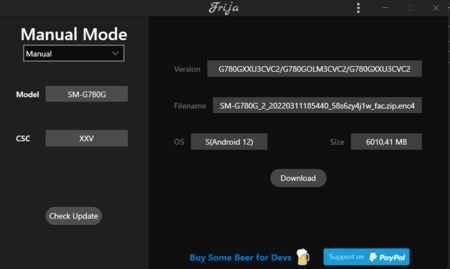

Das hätte ich mir auch so gedacht gehabt, aber dann kann mir bei Frija nur eine falsche Soft untergejubelt worden sein.
Das was ich auch seltsam finde ist, wenn ich nun wieder UI4.0 flashe, komme ich auch nicht mehr auf XXV 😳

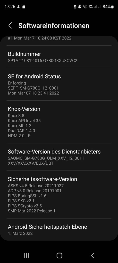

Nun habe ich alles nochmal von Anfang an neu gemacht und alles neu aufgesetzt, die Firm und Samkey neu geholt.
Credits waren auch aus, musste ich auch erst wieder besorgen.
Die Firm clean neu geflasht, danach Samkey, wie du gesagt hattest. Und nun funktioniert es wieder. Echt seltsam.
Vielleicht hatte sich in meinem Ablauf einfach ein Fehler eingeschlichen oder es waren Gremlins am Werk 😳
Vielen Dank auf jeden Fall für deine Hilfe !
