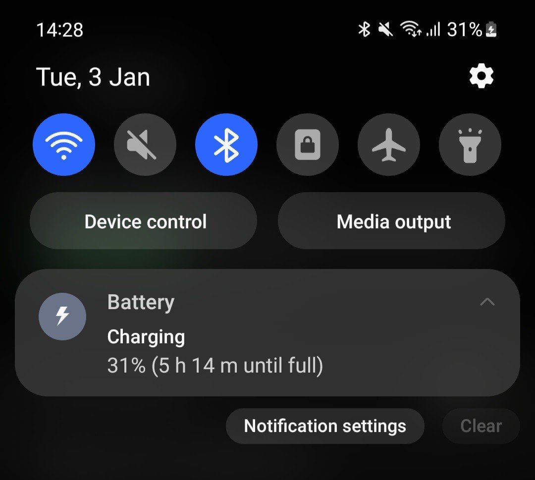

Ok, vielen Dank für die ganzen Hinweise! Ich schaue mal, dass ich ein anderes Kabel bekomme, vielleicht liegt es daran. Es ist einfach sehr merkwürdig, weil das Handy schon mit dem PC verbindet, aber dieses Drop-Down Menü zur Auswahl der Form der Datenübertragung, was normalerweise automatisch bei jedem Handy dieser Welt aufpoppt, nicht erscheint.
Stattdessen sehe ich nur das hier:

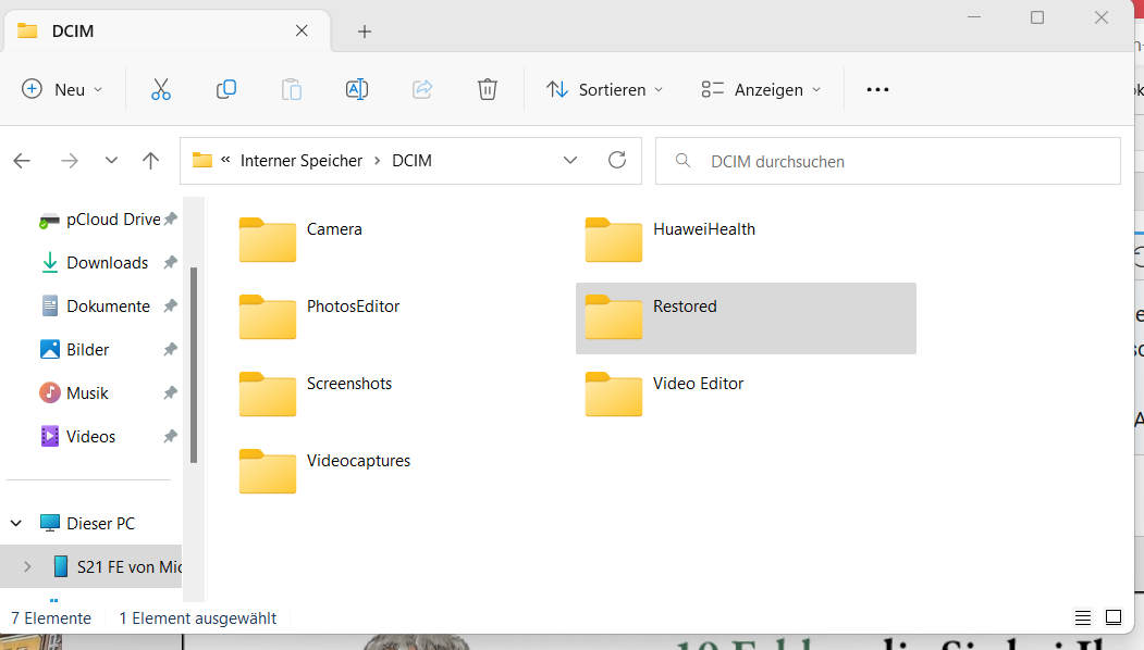

Ich kenne ja Windows nicht besonders gut, habe aber jetzt eins gestartet ohne jegliche zusätzliche Software oder Treiber zu installieren und das 21 FE per usb-c auf usb-c Schnittstelle am Laptop angeschlossen.
Das Kabel ist aus dem Zubehör, die Verbindung klappt tadellos.
Auf dem 21 FE war die Dateiübertragung vor eingestellt, am Rechner war keine Aktion nötig.
Ach ja, Windows 11.
