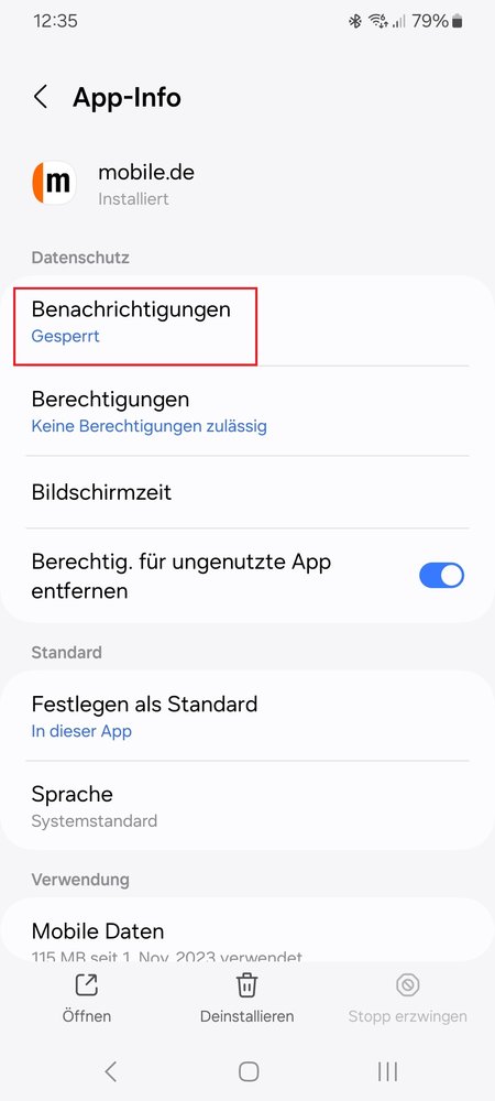

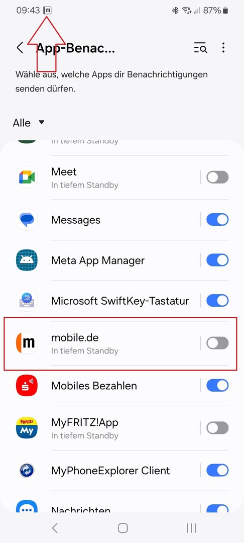

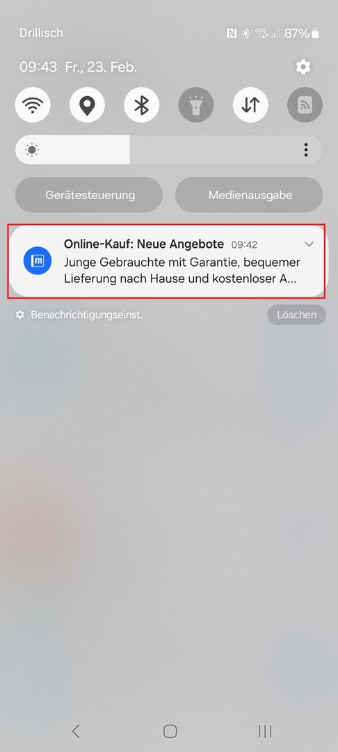

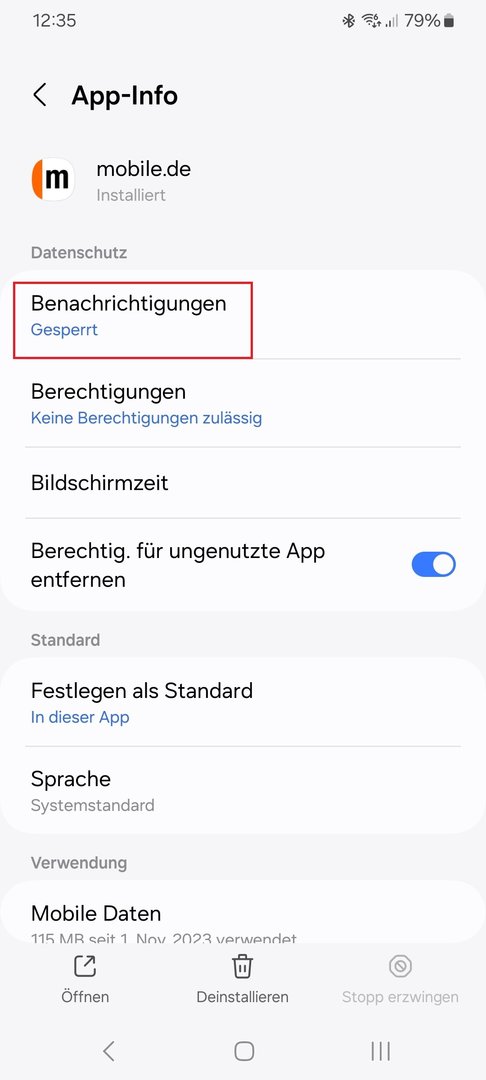

Auf meinem S21 Ultra bekomme ich Benachrichtigungen (Push-Meldung) obwohl die Apps im tiefen Standby sind und keine Berechtigung für Benachrichtigung haben.
Im aktuellen Fall die mobile.de App.
Screenshot_20240223_094337_Settings.jpg Screenshot_20240223_094345_Settings.jpg
Das ist doch nicht im Sinne des Erfinders bzw. so gewollt. Ich hoffe, ich stehe hier nicht auf dem Schlauch....
Etwas weiter unten ist die AVM MyFritz!App zu sehen. Auch diese befindet sich im Tiefschlaf, meldet aber trotzdem einen entgangenen Anruf - was ich auch nicht will, da ich die App so nicht nutze.

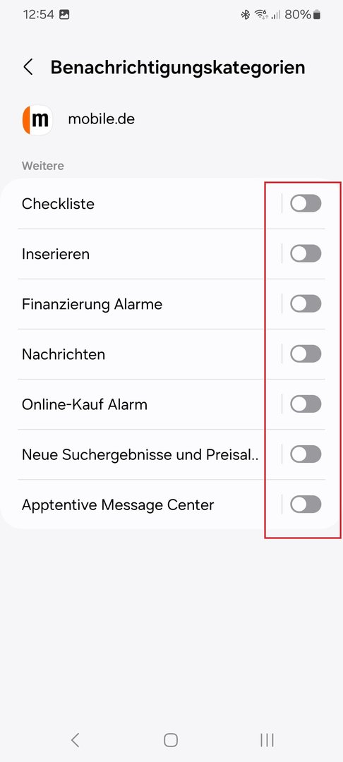

Halte die Benachrichtigung mal gedrückt und geh dort noch auf "Benachrichtigung deaktivieren". Vielleicht ist da noch ne Kategorie irgendwie aktiv. Wenn du die Benachrichtigung gedrückt hältst, kannst du auch auf Einstellungen, dann kennst du dir bei den Benachrichtigungskategorien anschauen ob noch was aktiv ist.

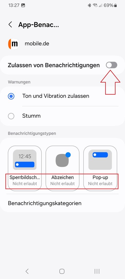

Erst einmal Danke für eure Antworten.
Nur nochmal zum besseren Verständnis... Mein erstes Bild zeigt bereits Einstellungen/Benachrichtigungen und diese sind für die und andere Apps deaktiviert.
Auch wenn ich tiefer ins Menü gehe, ist alles ausgeschaltet und die App sollte nicht Pushen können bzw. dürfen.
Screenshot_20240223_132748_Settings1.jpg Screenshot_20240223_132742_Settings2.jpg

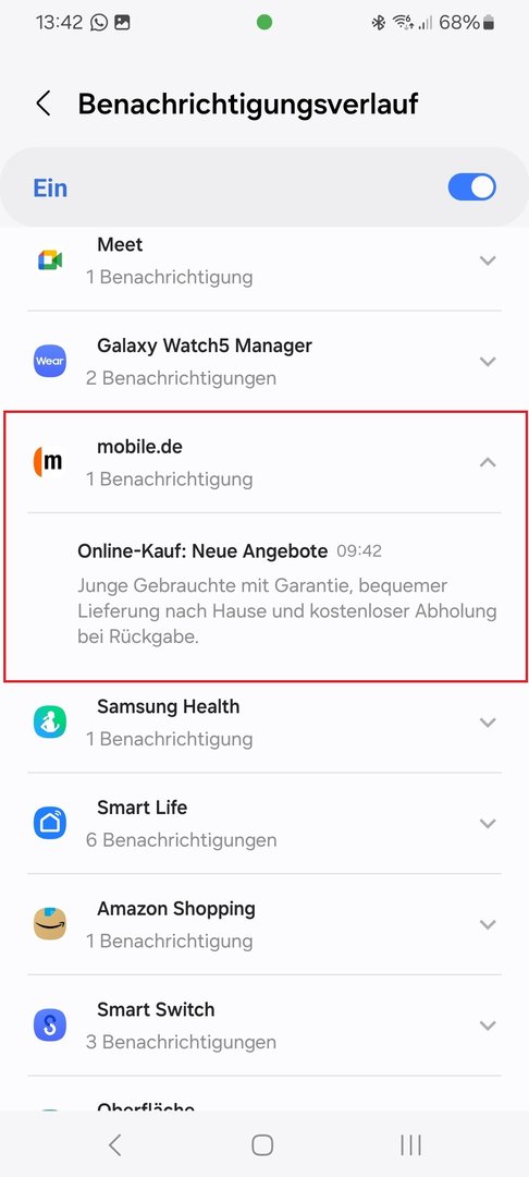

EDIT: Hier nochmal die Bestätigung, dass die Meldung von der App stammt.

Betrifft es nur Apps, bei denen Benachrichtigungen komplett deaktiviert sind und die im Tiefen Standby sind?
Genauso ist es.. Anfangs hatte ich die nur in den deep Standby geschickt, pushten aber trotzdem.
Dann hab ich die Benachrichtigungen für diese Apps ebenfalls deaktiviert. Gefühlt bekomme ich dadurch weniger Push-Nachrichten, aber ab und an kommen die trotzdem. Ich frage mich nur, wie das geht bzw. gehen darf, wenn man alles deaktiviert.
Nur mal ein paar App Beispiele: Mobile, Marktguru, MyFritz!, Meet usw...
Auch ein Deinstallieren, neu installieren und anschließend in den Tiefschlaf + Benachrichtigungsentzug bringt leider keinerlei Besserung. Die Pushen trotzdem....

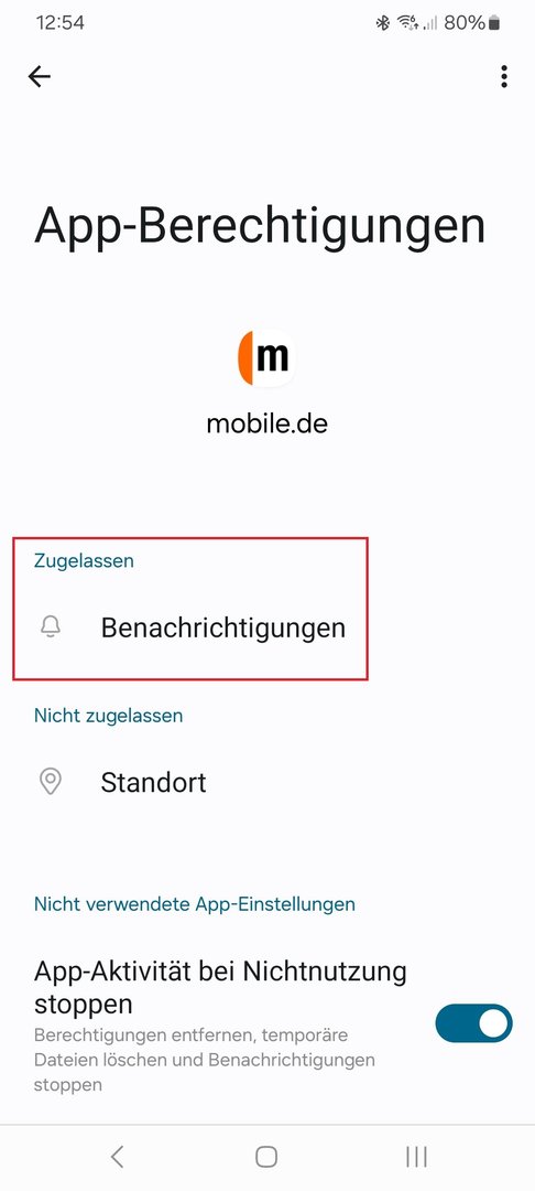

Ich hatte mal irgendwo gelesen, das in Android 13 oder 14 irgendeine API für Warnungen offen bleibt oder offen bleiben muss.
Ich vermute das diese Apps diese "Lücke" ausnutzen und darüber Pushen.
Das ist die einzig logische Erklärung, warum die von mir gesetzten Einstellungen ignoriert werden. Wie kann sonst eine App, die im Tiefschlaf ist und keine Berechtigung zum Pushen hat, eine Meldung auf den Bildschirm zaubern.

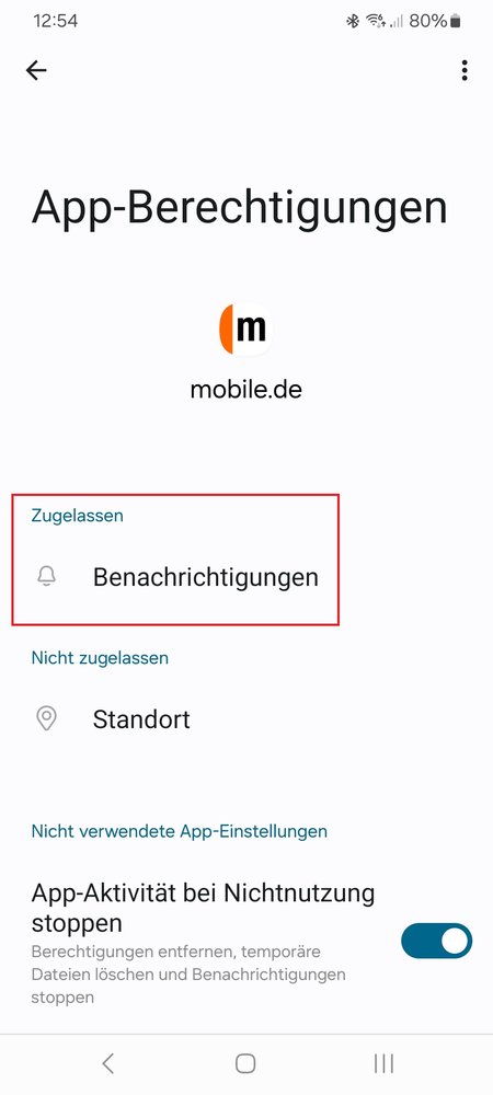

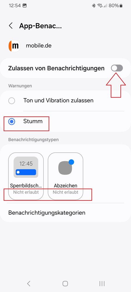

Das erklärt dann auch, warum nach wie vor eine Berechtigung für die Benachrichtigung bei der App angezeigt wird, obwohl alles abgeschaltet ist... Man kann die Berechtigung nicht entziehen.
Screenshot_20240224_125434_Permission controller.jpg Screenshot_20240224_125444_Settings.jpg Screenshot_20240224_125450_Settings.jpg
Dieses "Problem" wird vermutlich nicht nur mich betreffen, sondern viele andere auch, nur fällt es den wenigsten auf oder haben keine Benachrichtigungen gesperrt.

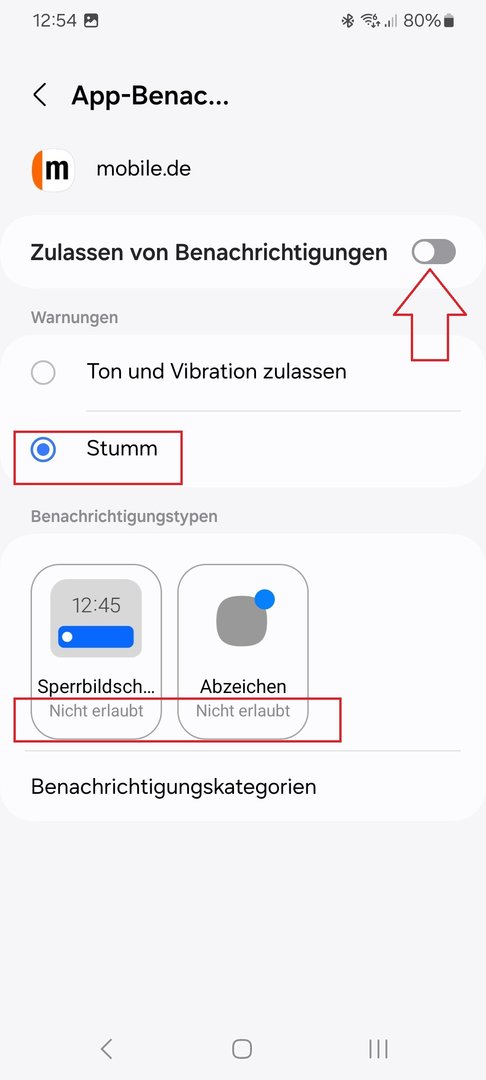

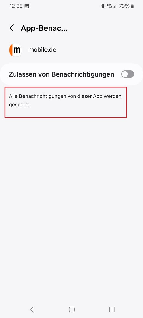

Ich habe die Lösung für diese und andere Apps gefunden....
Wie man in #9 sehen kann, wurden zwar die Benachrichtigungen abgeschaltet, trotzdem sind die Auswahloptionen der verschiedenen Kategorien zu sehen, und es wurde trotzdem gepusht, obwohl alles abgewählt war.
Jetzt sieht es so aus, und es herrscht Ruhe im Kuhstall :)
Screenshot_20240301_123511_Settings.jpg Screenshot_20240301_123523_Settings.jpg
Die Berechtigung, die sich vorher nicht entziehen lassen konnte, kann man wie folgt deaktivieren.
Einstellungen/Apps/*App auswählen*/rechts unten auf "Stopp erzwingen" klicken/oben auf Benachrichtigungen klicken/Zulassen von Benachrichtigungen ein- und wieder ausschalten - Problem erledigt.
Die Seite ändert sich von
