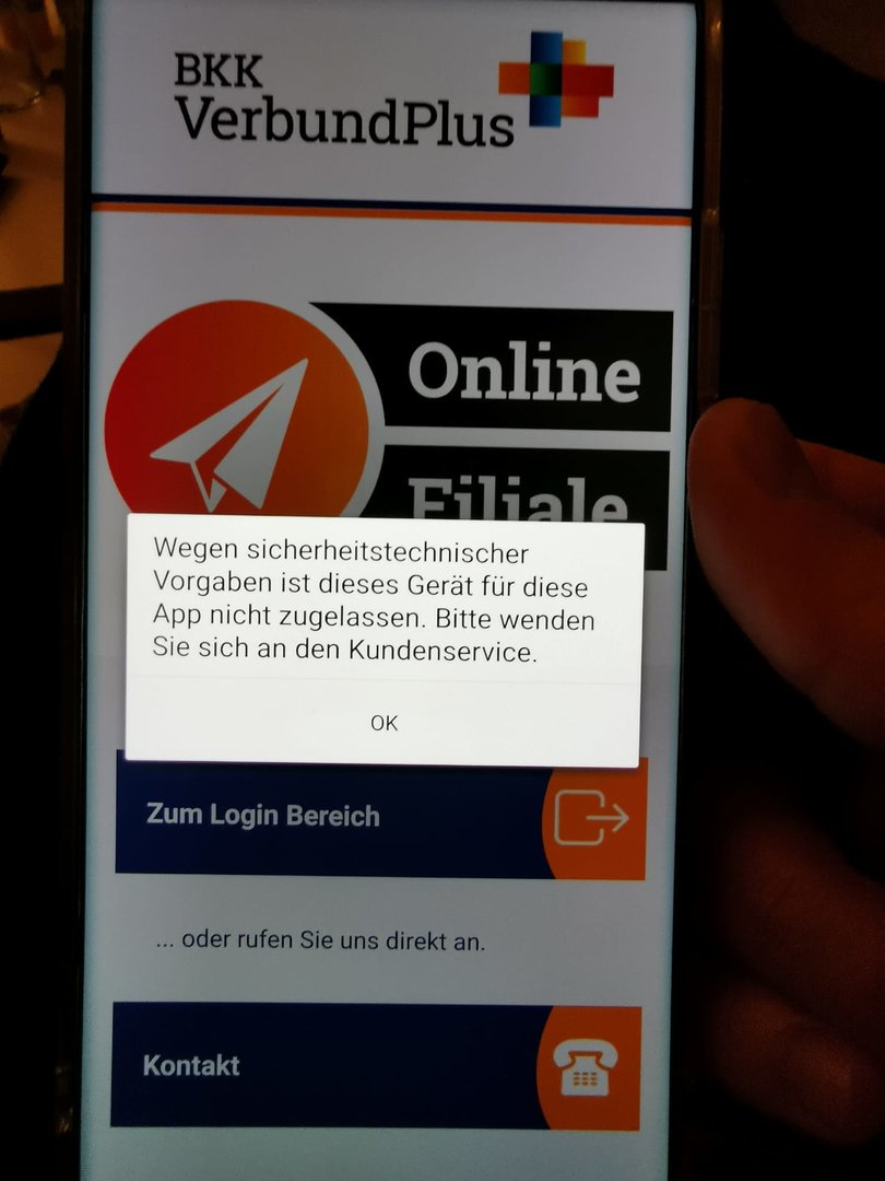

Servus Freunde,
Ich nutze die App von bkk Verbund plus. Leider kann ich seid heute nicht mehr nutzen da mir eine Fehlermeldung angezeigt wird. Deinstalliert und neu geladen, nichts bringt was. Auf allen anderen Geräte funktioniert es. Hat jemand Erfahrung damit?
Den Wortlaut der Fehlermeldung habe ich als Foto angefügt. Screenshot lässt dir app nicht zu aus Datenschutz usw.
Kann das mal jemand testen ob das am s21 u liegt? Einfach installieren und direkt nach dem Öffnen kommt der Fehler

Moin
Hier dasslebe. Gib denen doch mal Bescheid, haben wohl was verbockt.

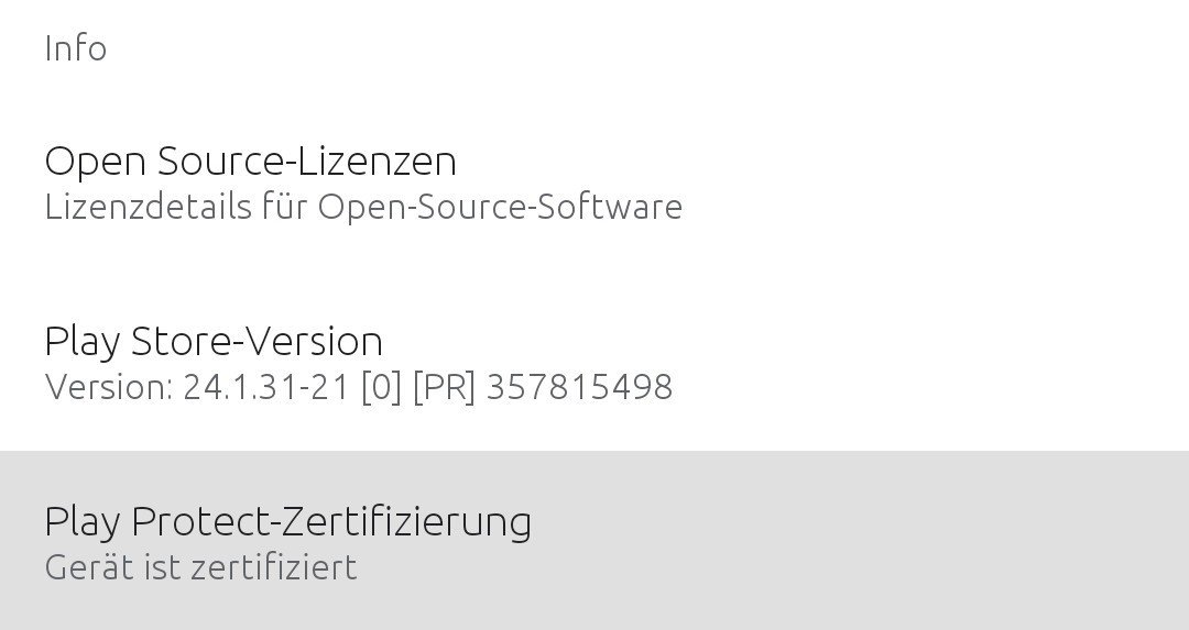

Im Playstore mal schauen ob Gerät noch Lizensiert ist
@rene3006 kannst du mir bitte sagen wie? Das komische ist ja, bis vorgestern funktionierte sie ja. Hab eine alte Version gefunden, die funktioniert jetzt.
@Hooha ich schreibe den Hersteller bzw. versuche es auch mal über die Hotline

Warum sollte ein neues Smartphone nicht zertifiert sein... ok bei root.
Im Playstore unter Einstellungen und ganz unten.

Hab gestern und heute mit dem IT zuständigen der BKK telefoniert.
Er hatte sich nach meiner Mail (über Playstore) bei mir gemeldet.
Das Problem wurde mit dem OBS Betreiber oder so besprochen, also dem Betreiber der App.
Rückmeldung kam, entweder muss mein Gerät gerootet sein oder Sicherheitslücken haben :D
Ersteres konnte ich ausschließen.
Macht aber beides keinen Sinn da die vorherige Version funktioniert.
Darauf hatte er dann auch keine Antwort und meinte nur, das es evtl. du ein Update von Samsung behoben wird.
Dachte mir, ganz bestimmt nicht!
Nett war er, aber einfach keine Ahnung.
Warten wirs mal ab bis das S21 Ultra weiter verbreitet ist und die Rezensionen nur so reinpurzeln.
Könnt ja auch welche da lassen, da es bei euch auch nicht funktioniert, vllt reagieren die dann mal so.
Lächerlich das einem Unwissen vorgeworfen wird, als das Problem zu suchen.
Gerootet....ja so schlau wäre ich gewesen, echt :D
