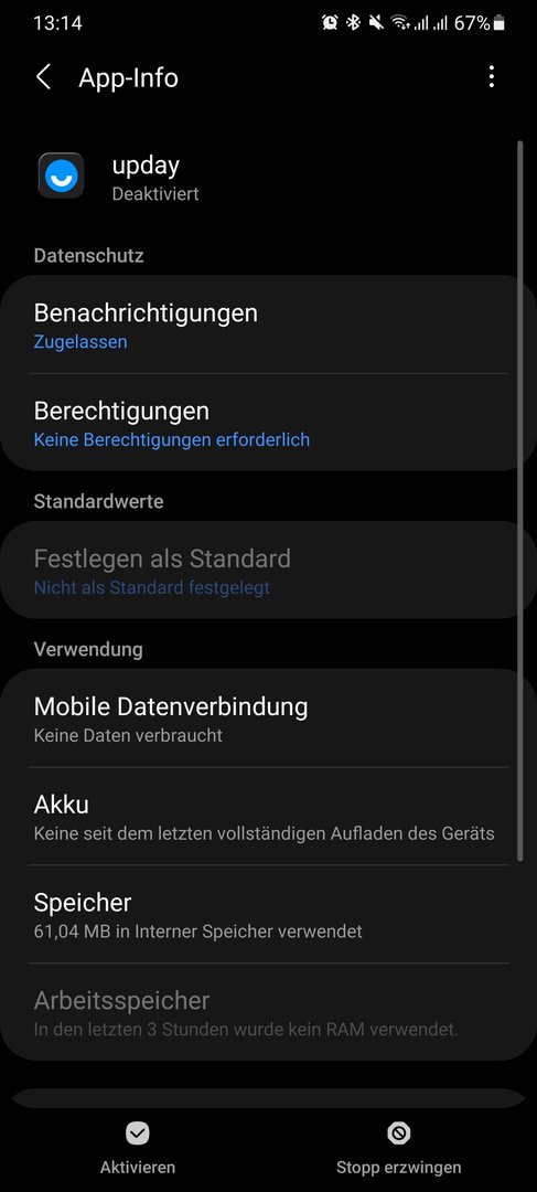

Du meinst die App Upday, wie unten angezeigt?
Die kann man nicht mit Boardmitteln deinstallieren, lediglich deaktivieren.
Daher bleibt sie auch vorhanden und wenn sie nicht deaktiviert ist, bekommst du natürlich auch Updates.
Wie hast du sie denn "deinstalliert"?
Edit: ich vermute, du deinstallierst lediglich die Aktualisierungen. Dann ist es klar, wenn er direkt wieder ein Update auf die aktuellste Version zieht. Also am besten deaktivieren und du hast Ruhe. Mehr geht mit Boardmitteln nicht

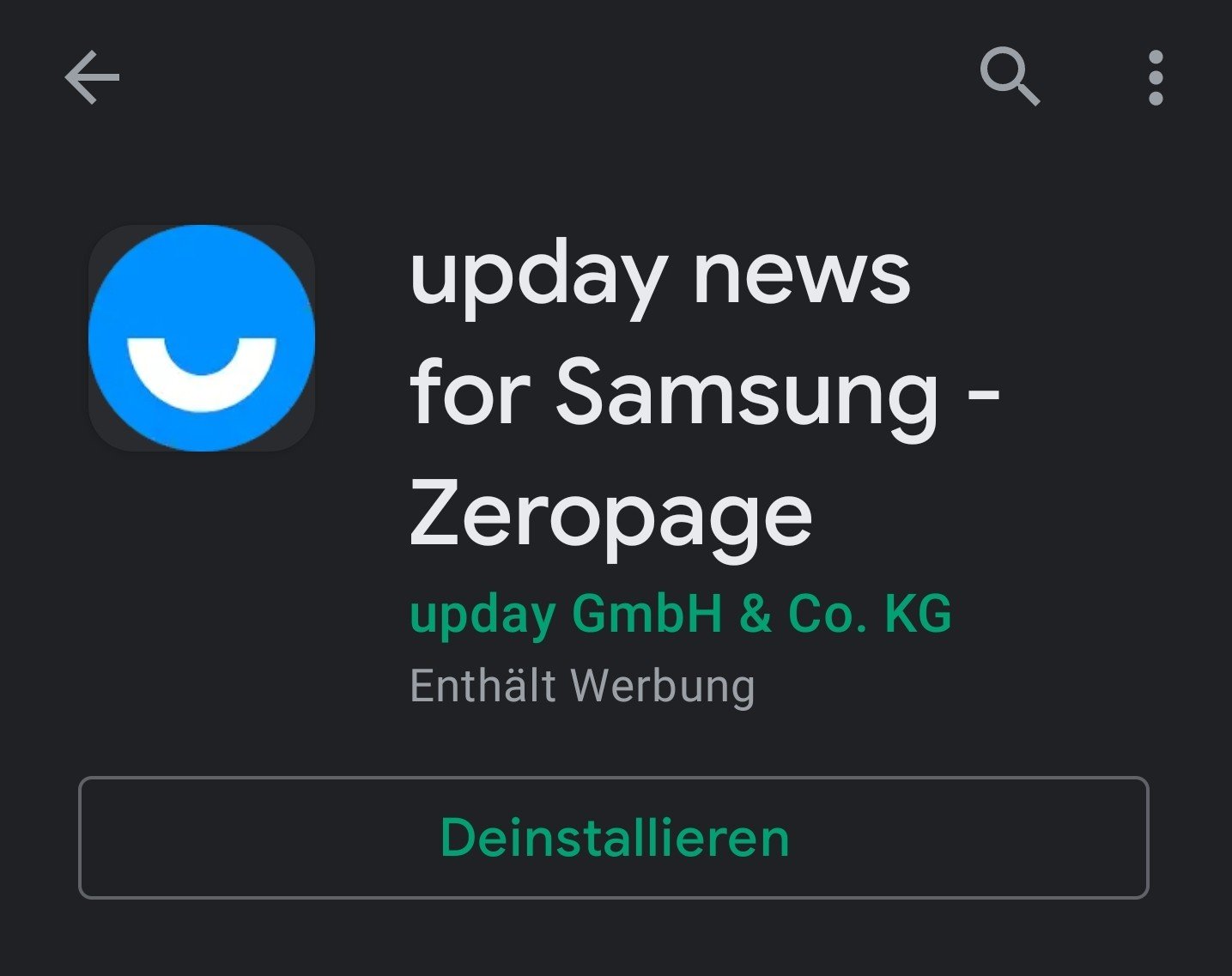

Anbei mal ein Bild, das belegt, wie ich auf deinstallieren gekommen bin...
Habe die App jetzt mal deaktiviert.
Danke für eure Antworten.
