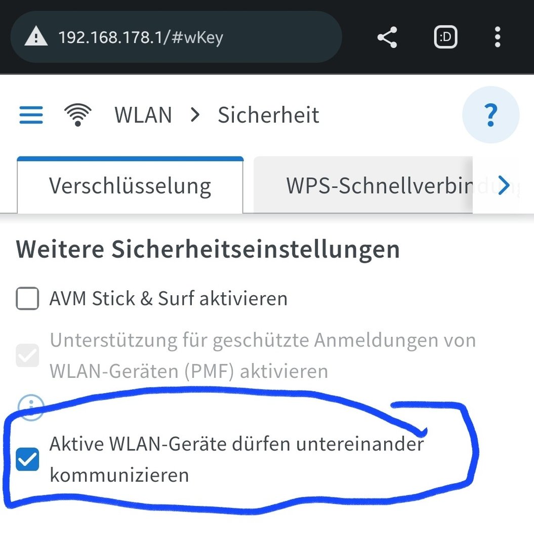

Sofern du im selben Netzwerk wie dein Drucker bist, sollte das problemlos gehen.
Stell sicher, dass du keine IP-Isolation am Router eingestellt hast; das kapselt WiFi-Geräte vom restlichen Netzwerk ab. Dann würde es jedoch nicht einmal mit einem Laptop im WiFi funktionieren. Ob und wo das in deinem Router geht, weiß ich nicht.
