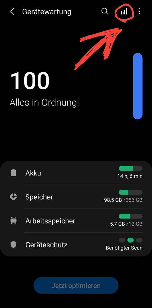

Du kannstin der Gerätewartung abgestürzte Apps prüfen.
Schau da erst einmal rein.

Also doert steht bei "Verlauf der App-Probleme" bei folgenden Apps "problem erkannt": Facebook, Google Play Store, Tik Tok, WhatsApp, Messenger, SmartThings, Instragram und luca. Klicke ich dort drauf sind die Apps alle abgestürzt.
