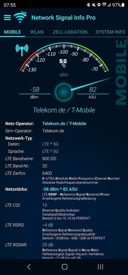

Guten Morgen zusammen,
im Gegensatz zur S20-Reihe beherrscht das S21 Ultra die 1800er Ankerfrequenzen. (DBT-Version).
Ein wichtiger Fortschritt.
Gibt es weitere Unterschiede zur S20-Reihe?
Andreas

@Skyliner

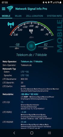

ich verwende Network Signal Info pro. Zweite Möglichkeit: Netmonster.
Andreas

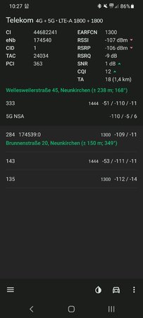

@azifirefox
Könntest du bitte noch zusätzlich einen Screenshot von Netmonster posten? Das wäre super 😌

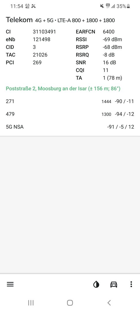

hier Netmonster.
Danke, da ist jetzt aber kein 5G aktiv? Ich meinte mit 5G also 1800Mhz B3 + 2100 MHz N1
bin zur Zeit unterwegs. Deswegen andere Anzeige.
Andreas

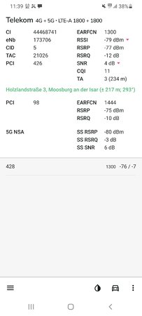

@sodaliquid
hier mit 1800er Ankerfrequenz.

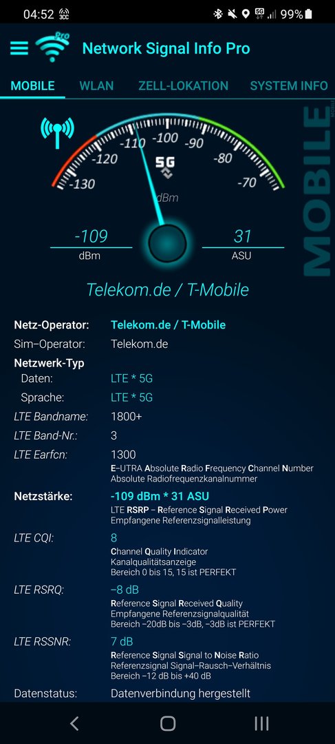

So, ich konnte jetzt bei mir auch endlich testen. Hm. Also irgendwie sehe ich noch nicht den endgültigen Beweis, dass B3 als Anker unterstützt wird.
Wieso taucht bei keinem der Screenshots in besagten Apps zur Ermittlung der Frequenz die 2100Mhz auf? Also quasi die Frequenz die in kleineren Städten und Gemeinden genutzt wird. Ich sehe immer nur schwankend 4G + 5G + 1800Mhz + 1800Mhz (+manchmal noch als dritte Frequenz 900Mhz) Korrekterweise müsste es doch dann in den Apps heißen 4G + 5G + 1800Mhz + 2100Mhz. Korrekt? Oder hab ich jetzt nen Denkfehler?

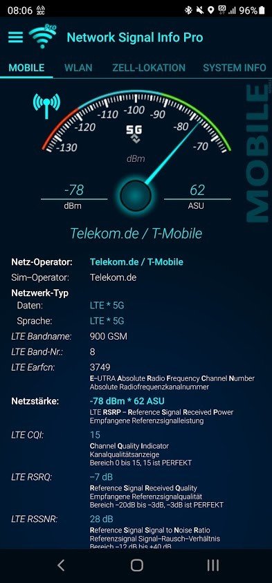

Also 2100MHz geht weiterhin nicht. Einzig 1800Mhz ist hinzu gekommen. Allerdings wenn 2100Mhz und 1800Mhz verfügbar sind bleibt das Gerät bei 4G+ und wechselt nicht in das 5G Netz.

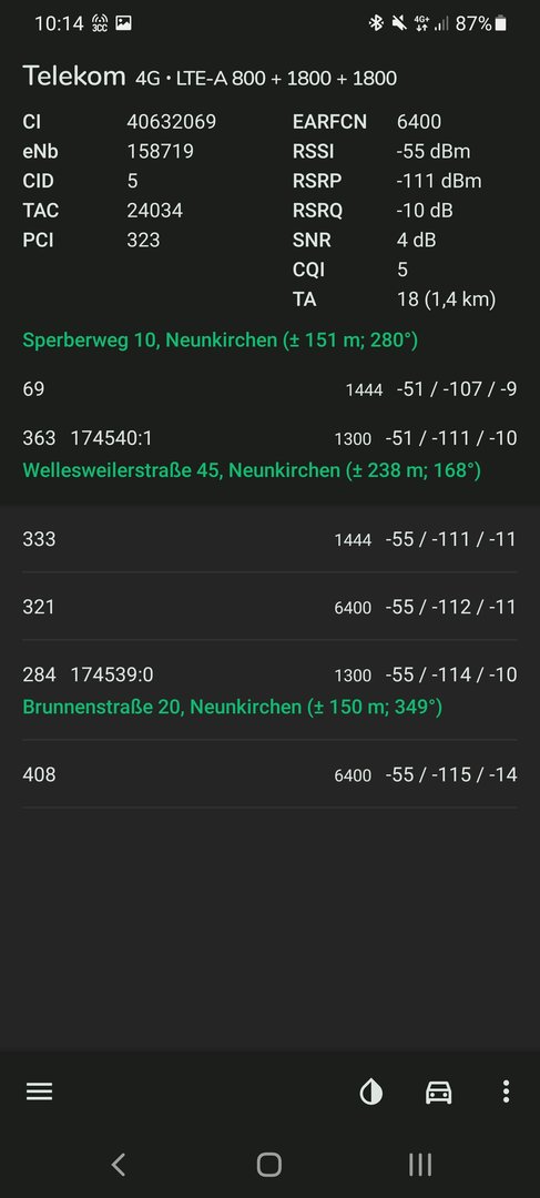

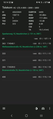

@SpeedyFlinky
Moin,
bei mir ist es ebenso... Bei einer Verfügbarkeit von 2100 und 1800 Mhz bleibt das Gerät bei 4G+. (Telekom). Vielleicht ändert es sich, wenn 3G abgeschaltet wird und eine Anpassung erfolgt.... Somit haben wir bis jetzt 3 unterstützte Ankerfrequenzen: 800, 900 und 1800 MHZ.
Andreas
