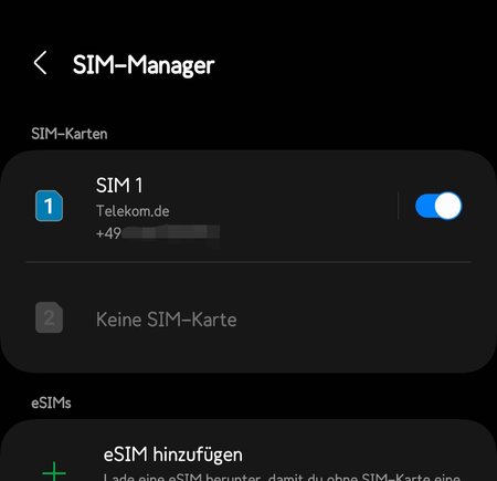

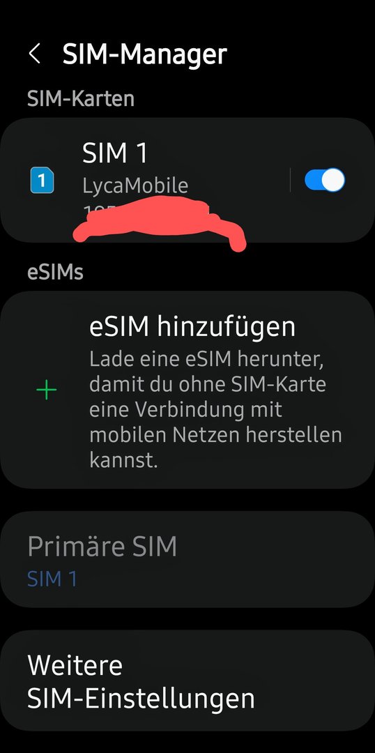

mein S 21 Ultra (US Version) zeigt mir unter den Menüpunkt
Verbindungen - SIM Manager immer nur eine Physische
SIM Karte an obwohl beide Slots mit Karten belegt sind.
Es wird immer nur eine Karte angezeigt. Die Karten wurden auch in den Slots getauscht. Je nachdem welche Karte in Slot 1 eingelegt
wurde wird diese auch erkannt aber die in Slot 2 nicht.

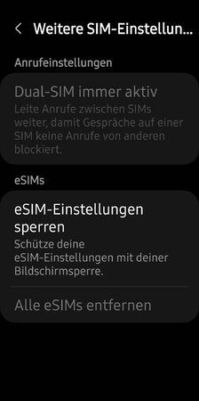

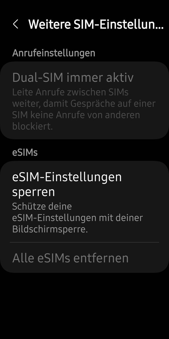

Desweiteren wird mir im Menüpunkt ..weitere SIM Einstellungen auf der Folgeseite der Punkt ...Dual Sim immer aktiv ....nur ganz schwach
lesbar angezeigt. Diesen kann man auch mit keinen Schieberegler aktivieren. Siehe Anhang.

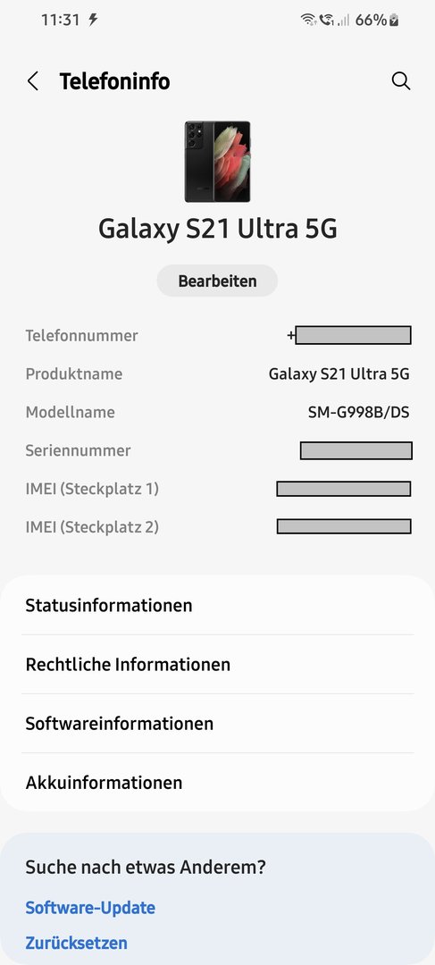

Steht auf dem Gerät DUOS/DualSIM?
Einstellungen - Telefoninfo stehen dort zwei IMEI Nummern?

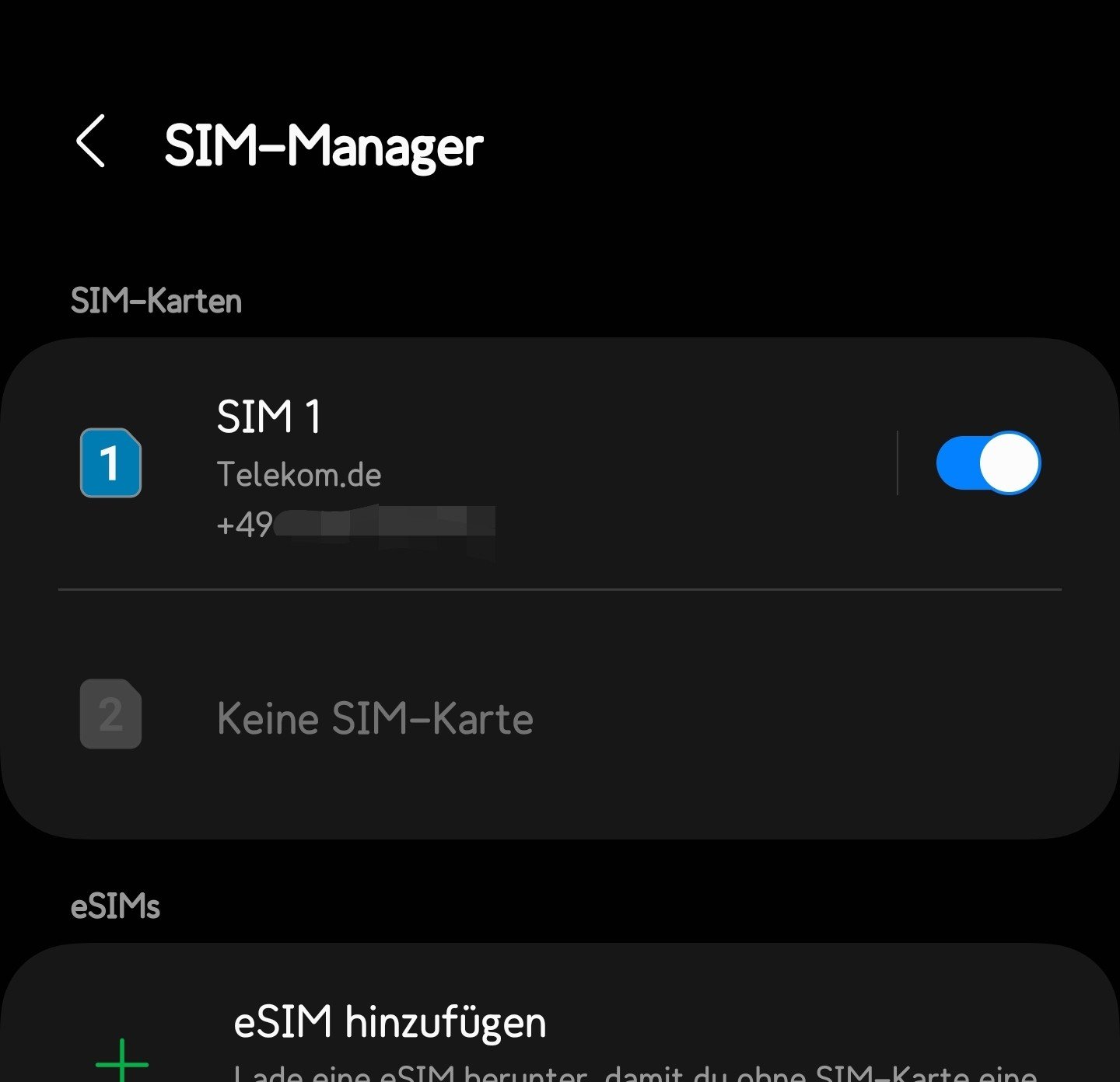

Der Menüpunkt "Dual-SIM immer aktiv" kfz standardmäßig ausgegraut, wenn nur eine SIM vorhanden ist, damit hat das also nix zu tun.
Es sieht ganz so aus, als würde dein Gerät kein Dual-SIM unterstützen. Zumindest keine 2 physischen SIM, denn dann müssten in den SIM-Einstellungen auch 2 Slots sichtbar sein:

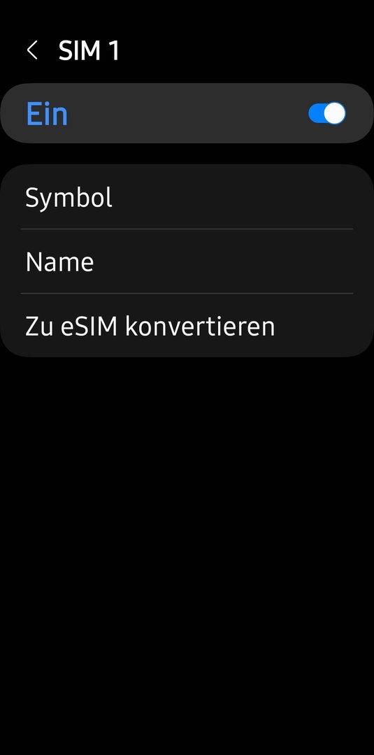

Wenn ich auf die Verfügbare SIM 1 drücke erscheint ein neues Menü wo es möglich sein soll die Physische SIM in eine eSim zu konvertieren. Das wäre ja die Lösung. Oder sollte ich da letzt lieber nicht darauf drücken?
Nein, damit wird deine physische SIM deaktiviert und du kannst nur die eSIM nutzen.
Willst du für den Vertrag wieder die physische SIM nutzen, dann musst du beim Mobilfunkanbieter eine neue SIM Karte bestellen.

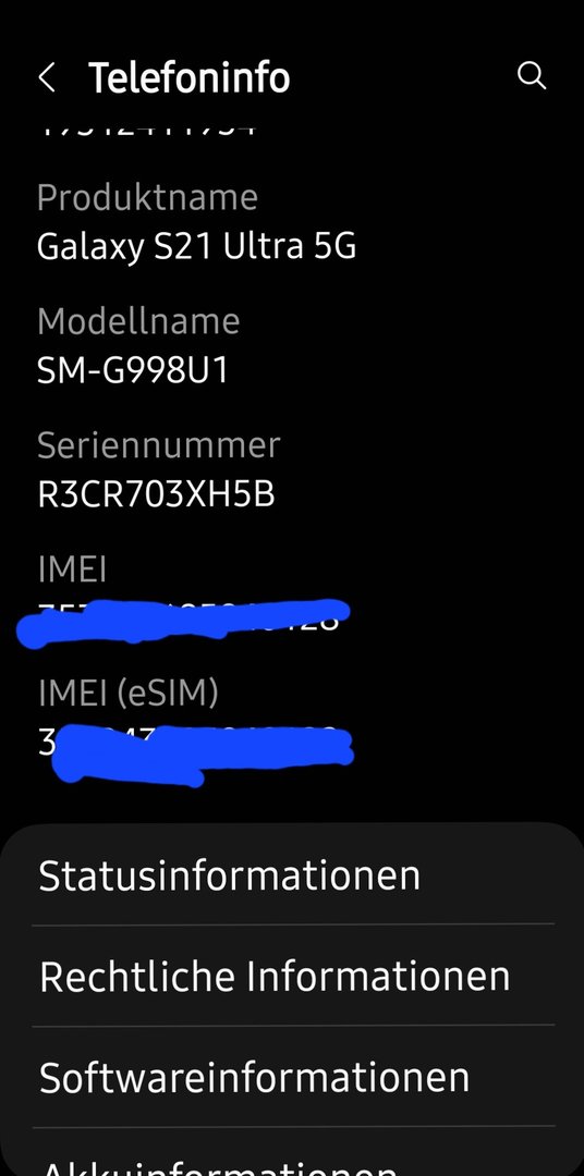

trima schrieb:
@maik005
Wo sollte das stehen ?
Öffne bitte die Einstellungen, scroll ganz herunter und tippe auf Telefoninfo.
Wenn dort nur eine IMEI steht hast Du kein Telefon, das DualSIM-fähig ist.

IMEI und IMEI (eSIM) sind unterschiedlich?
Das Gerät unterstützt wohl nur eine physische und eine eSIM.

In diesem Fall musst Du eine Deiner beiden SIM-Karten zu einem eSIM-Profil konvertieren lassen. Deine Anbieter können Dich hierbei beraten und unterstützen.

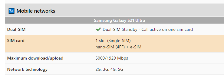

@trima
mit der Modellnummer SM-G998U1 findet sich das.
Samsung Galaxy S21 Ultra (SM-G998U1 256GB) - Specs
Wie WolfgangN-63 schon sagte.
Eine physische und eine eSIM für DualSIM.
Das der SIM Kartenträger 2 SIM Karten aufnehmen kann ist ein Fehler, oder hast du einen nachgekauft?
