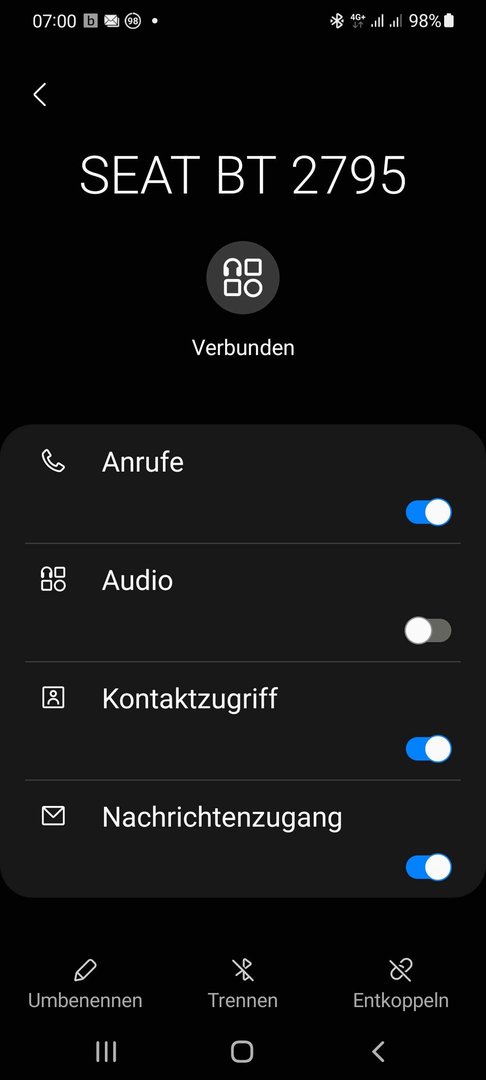

Ich habe jetzt nochmal kontrolliert, wenn ich im Auto eingebunden bin habe ich das Bluetooth-Menü wie auf dem Bild. Der Regler bei Audio springt immer wieder in die nicht aktive Position. Das bekomme ich auch nicht anders hin. Kann es sein das ich in irgendeinem anderen Menü das einstellen kann. Vermute das , wenn ich eine Nummer wähle, ich deshalb immer das Audiosignal bei jedem Anruf neu manuell auf die Freisprecheinrichtung schalten muss. Was gibbet da für ne Möglichkeit??

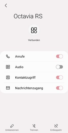

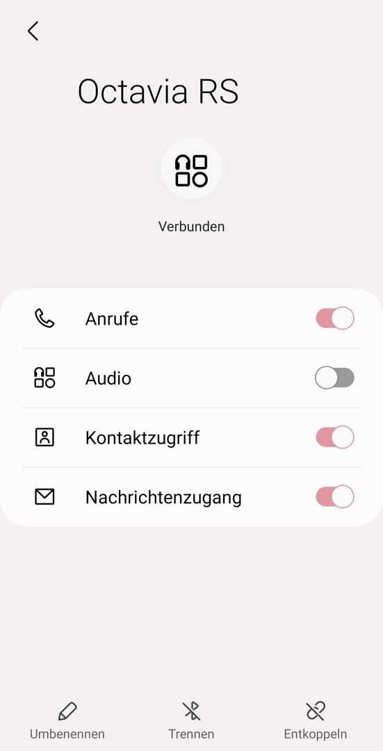

Hi, konntest du dein Problem mittlerweile lösen? Bei mir ist es genau dasselbe (Skoda), wenn ich jemanden über das Auto anrufe, wird das Mikrofon und der Lautsprecher vom Smartphone verwendet, ich muss beim Auto immer manuell umstellen, bei jedem Anruf erneut. Ich vermute auch, dass es an den Bluetooth-Einstellungen vom Smartphone (Galaxy S21 Ultra) liegt, leider springt bei mir der Audio-Regler auch immer wieder nach links... Neu koppeln etc. bringt keine Besserung.
