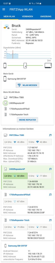

Anders sieht es bei uns auf der Hofstelle aus, da werkelt eine 7580 als MeshMaster, dazu läuft ein 2400er und 1750e als AP (Kabelgebunden als LAN Bridge) und ein weiterer 1750e als Repeater (WLAN Bridge), der an den 2400er andockt.
Hier gibt es Überschneidungen der Netze und das AP Steering funktioniert mit dem 10+, aber Bandsteering kann man fast vergessen.
Das läuft mit den Snapdragon Clients um Welten besser (A51, A52 und Tab A7). Ebenso haben Geräte von Huawei/Honor, Xiaomi und Apple keinerlei Probleme. Nur mit den S8, S9,S10,S20 hakt es regelmäßig.
Hier ein Beispiel von gestern.... Weder AP noch Bandsteering funktionierte mit dem S10+ , obwohl ich praktisch auf der FB draufgesessen bin :)
