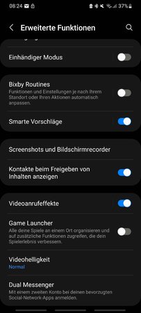

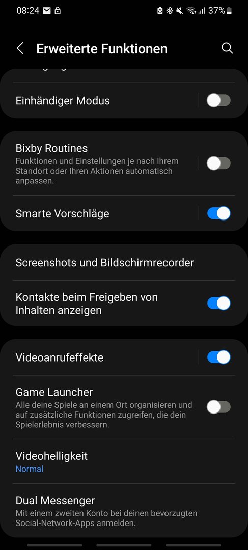

Danke für deine Hilfe jedoch finde ich den Punkt Videooptimierung im Einstellungsmenü des S21 Ultra garnicht.
Unter Erweiterte funktionen gibt es den punkt video helligkeit und diese ist auf Normal gestellt.

Stelle einmal bei Videohelligkeit etwas anders ein und schau dann ob sie das Bild verändert.
Welchen Browser nutzt du?
Hast du einmal einen Link zu einem entsprechenden Video?

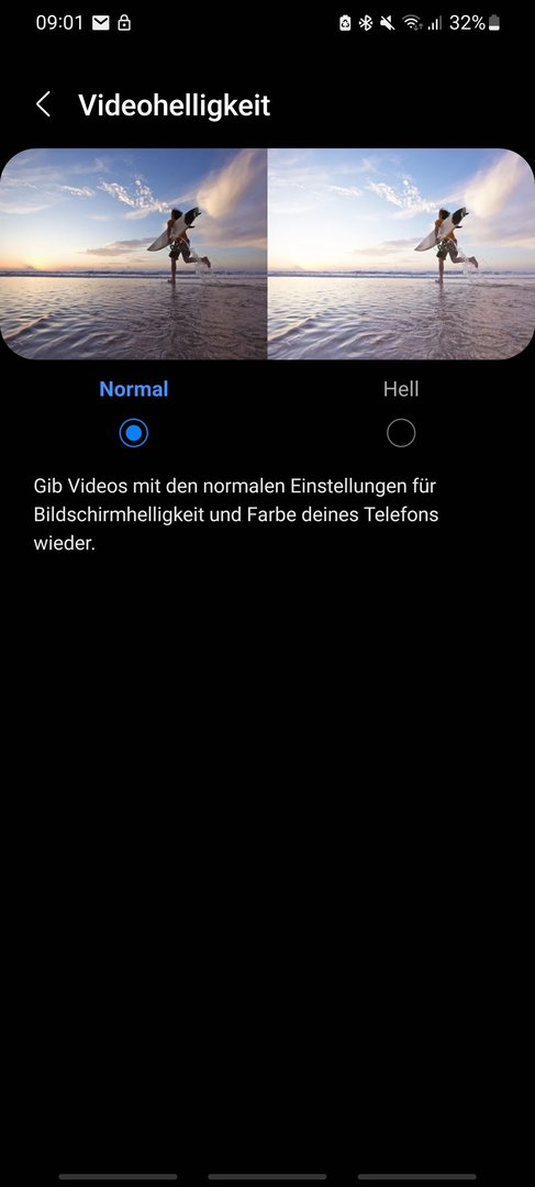

Ich nutze den standart Samsung Browser jedoch liegt es nicht an den browser da dies auch mit anderen browsern passiert die helligkeit wird nie dunkler sondern nur heller und zwar wenn man ein video abspielt und zwar auch auf verschiedenen seiten.
Deswegen vermute ich auch das es an den Einstellungen liegt.
Unter den Punkt Video Helligkeit kann ich nur zwischen Normal und Hell einstellen wie auf dem bild zu sehen ist.

@Sndsnicki
Dann Stelle dort auf Hell.
Wird das Video dann beim abspielen noch heller?
Nochmals die Bitte einen Link hier zu teilen bei einem Video mit dem das Problem Auftritt um es vielleicht reproduzieren zu können.
Beim Abspielen wird es ein tick heller.
Wenn ich auf Hell eingestellt habe aber das es generell heller wird passiert auch wenn ich es auf notmalgestellt habe.
