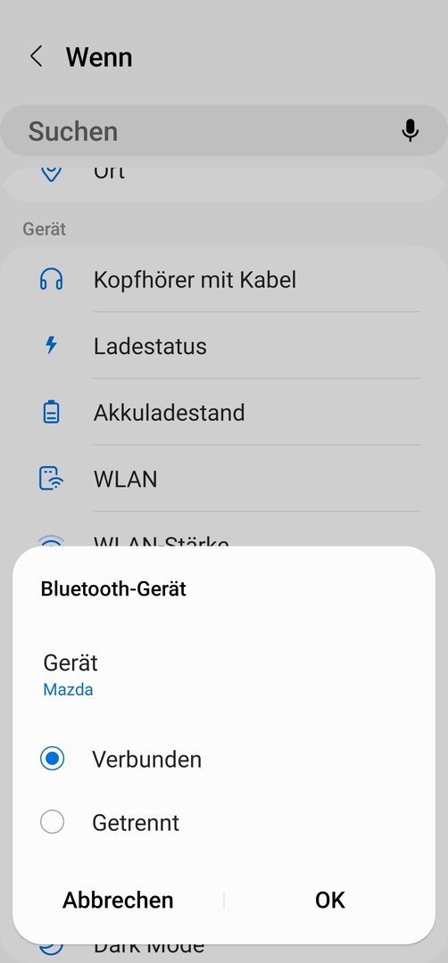

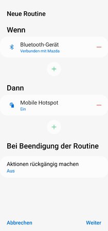

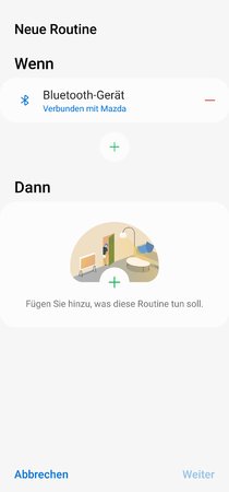

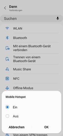

@FrancescoV140681 man kann doch unter bixby Routinen einstellen das es an geht?
Beispiel:
Wenn Bluetooth verbunden mit mazda,
Dann mobile Hotspot an? Screenshot_20211105-123128_Bixby Routines.jpgScreenshot_20211105-123140_Bixby Routines.jpgScreenshot_20211105-123145_Bixby Routines.jpgScreenshot_20211105-123211_Bixby Routines.jpgScreenshot_20211105-123218_Bixby Routines.jpg
Wenn du bixby Routinen suchst -
Einfach in den Einstellungen oben rechts auf die Lupe und routine eingeben. Dann erscheint bixby Routine sofort.
Alternativ ist bixby Routines auch als Shortcut im appdrawer hinterlegt
