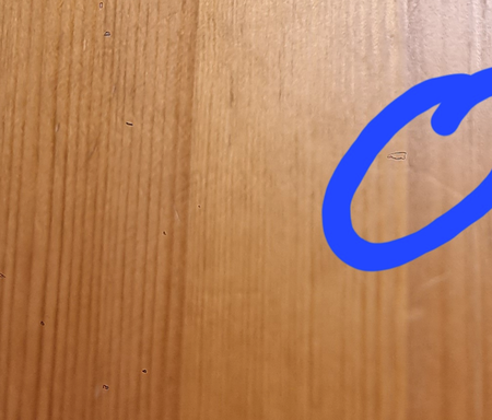

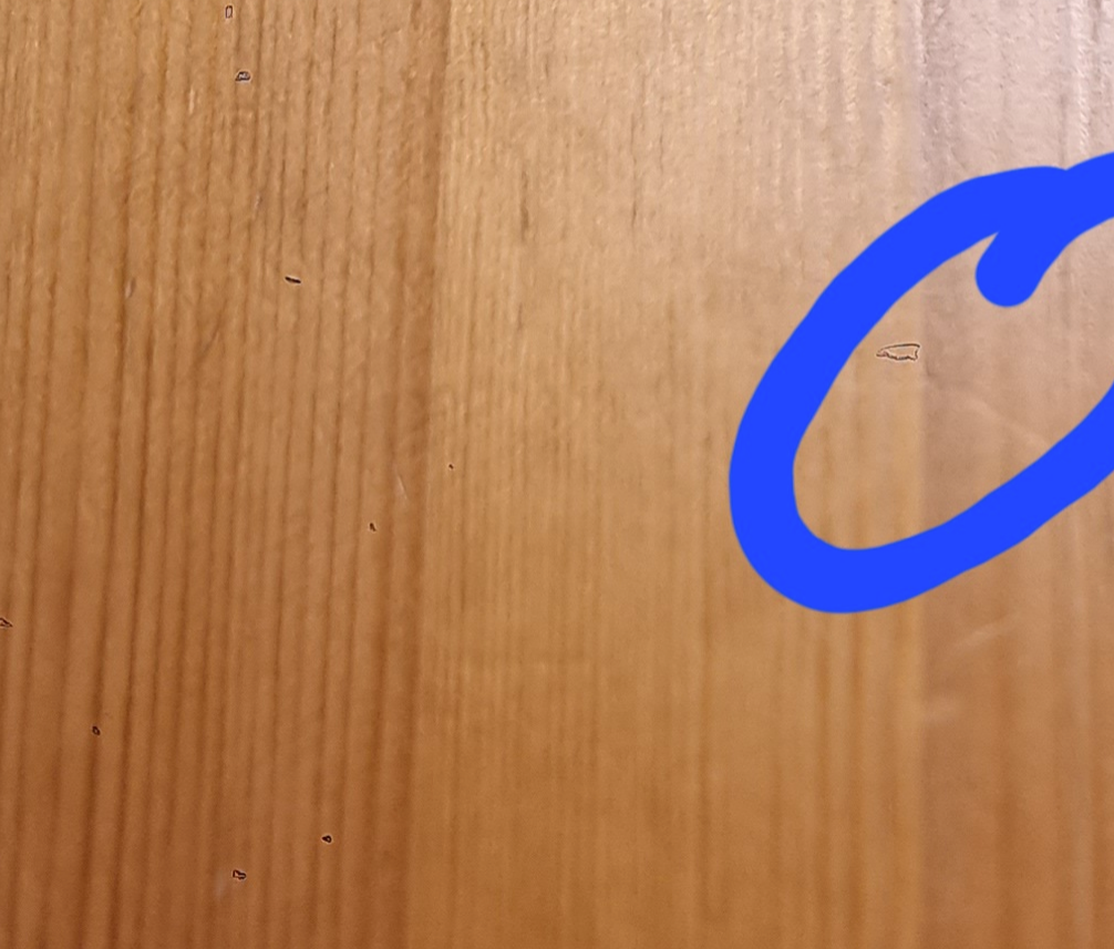

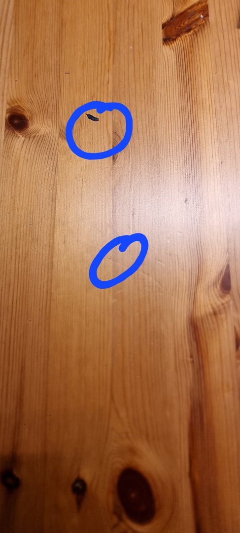

Ja alte Kamera wieder eingebaut und die geht ausser halt unscharf. Dazu kommt das die Weitwinkel also Kamera ganz oben jetzt auch spinnt. Die hat jetzt einen schwarzen Streifen auf dem Bild. Nix äusserliches, weil penibel saubergemacht.
hast du ein Beispielfoto?

@Franky1988
saubere Weiße Fläche wäre natürlich sinnvoller, ich sehe da im linken Bereich noch einige Fehler mehr.
Oder aber du stellst den Fokus so, dass das Bild ganz unscharf ist, Schmutz auf dem Sensor oder ein Sensor-defekt würde dann ja scharf bleiben.
Das ist mir auch klar. Wollte den schwarzen Strich zeigen.
dann schaue dir das Bild mal genau an, da ist jede Menge Schmutz in der Kamera das unten ist nur ein Teil, in den anderen Teilen des Bildes ist auch deutlich Schmutz erkennbar.
Im Unteren Bereich ist das Motiv ja unscharf, der Schmutz aber scharf, muss also auf dem Sensor sein?

Wie kann das sein das da Schmutz auf den Sensor kommt. Habe die Kamera nicht auseinandergebaut?!
@Franky1988
Die Kamera ist ja nicht dicht und du warst wohl nicht in einer Staubfreien Umgebung.

Die dritte Kamera ist aber sauber?
Beide Zoomkameras scheinen i.o. zu sein.
