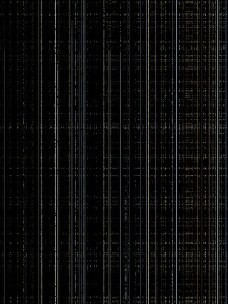

Ich habe die große Hauptkamera getauscht, da diese beim Zoomen über 10fach nur gerattert hat.
Die Austauschkamera zoomt ohne Geräusche.
Problem welches jetzt besteht, bei 0,6fach habe ich ein Bild. Zoome ich langsam hoch, tut die Kamera ihren Dienst. Bei 2fach wird das Bild schwarz und hat bunte Streifen. Über 10 ist dann wieder ein Bild da.
Ich habe nochmal die ursprüngliche Kamera eingesetzt, da ich an ein Defekt der Austauschkamera dachte. Die macht das aber dann auch.
Was mag passiert sein ?

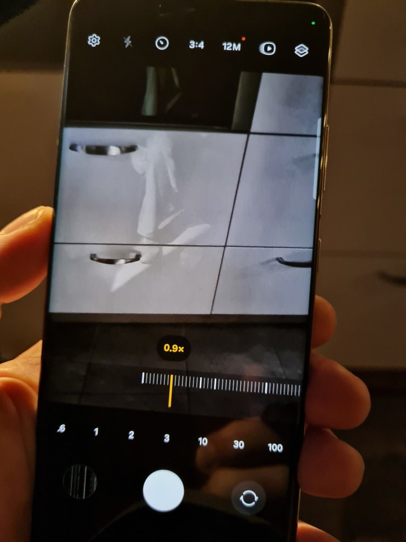

Von einem gewerblichen Verkäufer.
Würde die Kamera nicht permanent das schwarze Bild zeigen ?
Das Bild ist erst da und beim Zoomen ab 2fach wird es schwarz.
Ist absolut nichtssagend.
Geht's genauer?
Und welche Kameras hast du getauscht?
