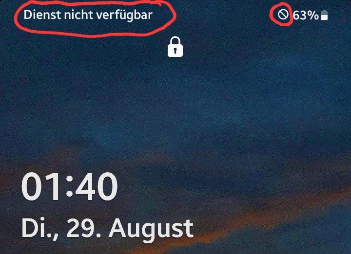

@maik005 Ja über WLAN kann ich zum Beispiel bei Whatsapp telefonieren. Aber nicht über den Mobilfunk (Mobile Daten) meines Anbieters. Ich kann ohne WLAN quasi überhaupt nicht ins Internet. Und die Telefoniebalken sind auch weg. Habe wie gesagt nur einen Kreis mit einem Schrägstrich oben rechts. Und oben links steht "Dienst nicht verfügbar". Siehe Bild.

@Slawi Ich habe heute Mittag die SIM meiner Frau eingelegt. Die SIM-Karten werden alle erkannt (Auch meine), aber ich bekomme keinen Empfang, wie oben auf dem Bild zu sehen.
Also wenn ich in den Einstellungen 5G/4G/3G/2G (automatisch verbinden) einstelle, erkennt er überhaupt kein Netz und zeigt auch nichts an. Eigentlich ist es egal was ich einstelle, es werden keine Netze angezeigt.
Schaut wohl so aus,dass mehr durch den Sturz kaputt ging als das Display:1f623:
Reaktionen: WolfgangN-63

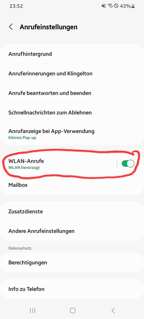

Je nach Anbieter/Tarif kannst du auch mit der normalen Telefon App über WLAN telefonieren, wenn die Funktion im Gerät und Tarif enthalten ist.
@maik005 Ah ok, wusste ich nicht. Das bedeutet wenn mich versucht jemand über meine Hy-Nr. anzurufen, klingelt es trotzdem?
Meinst das hier? Habe ich jetzt mal aktiviert.

Also obwohl ich WLAN-Anrufe aktiviert habe, kann ich nicht anrufen. Habs gerade mal probiert. Da steht dann "Mobilnetz nicht verfügbar".
@Hoggemer
ja genau das meinte ich.
Hm, entweder liegt es an deinem Tarif/Anbieter (welcher denn?) oder da stimmt noch mehr nicht an deinem Gerät.
Reaktionen: Hoggemer
@maik005 Also mein Tarif läuft über Telefonica und das Netz ist O².

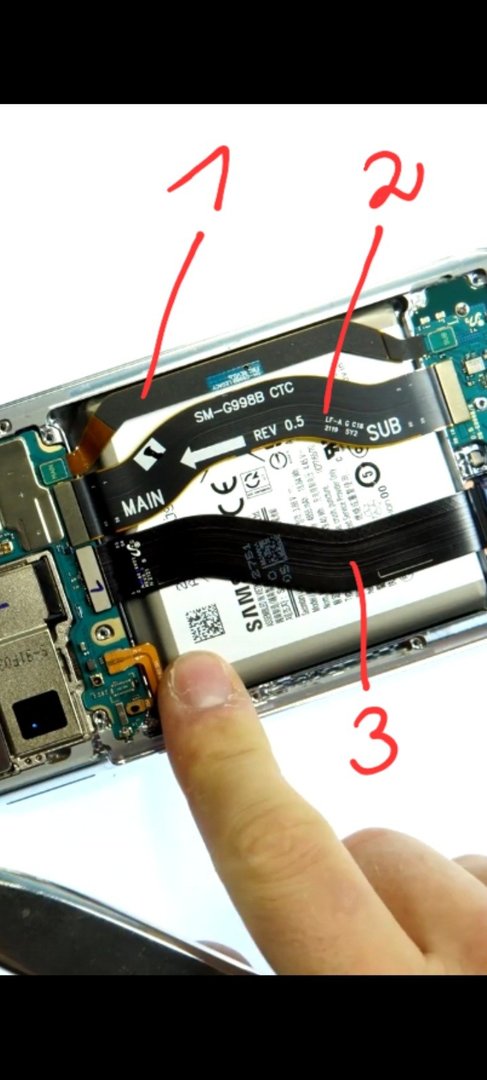

Im Bild seht ihr ein offenes S21 Ultra. Es liegen exakt 3 Flexkabel über dem Akku. Welches Kabel ist eigentlich für was verantwortlich? Weiß das wer? Und welches Kabel KÖNNTE bei mir das Antennensignal deaktiviert haben? Oder sogar mehrere?
Also ich habe jetzt mal das Antennenkabel gewechselt, aber nach wie vor kein Netz! Es wird sicherlich am Mainboard liegen. Das Mainboard besteht aus 2 Teilen. Weiß zufällig jemand auf welches Teil des Mainboardes das Antennenkabel angesteckt wird?
fragst du im selben Beitrag, in dem du das schreibst?
Hast du das Antennenkabel gar nicht angeschlossen?
Video bei YouTube zum zerlegen des Gerätes kennst du doch, da siehst du auch welches Kabel wo angeschlossen ist.
@maik005 Ja klar habe ich das Antennenkabel angeschlossen, aber halt kein Netz.
Ja bei Youtube gibt es Videos, aber da zerlegen sie keine Mainboards. Die Frage wäre, ob man den Mainboardteil, auf dem das Antennenkabel angeschlossen ist, auch einzeln zu kaufen kann.
