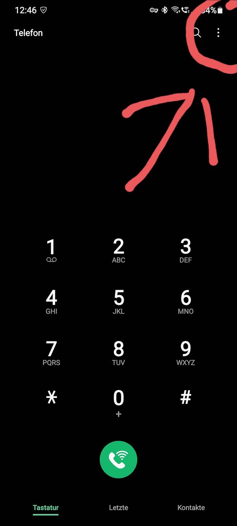

@yannik1108

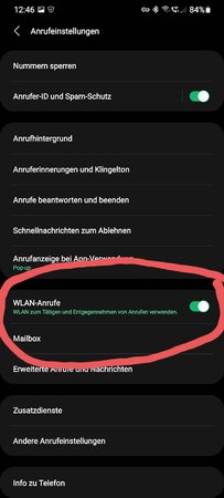

Screenshot_20210203-124607_Phone.jpg Screenshot_20210203-124615_Phone.jpg Screenshot_20210203-124623_Call settings.jpg

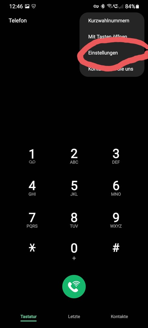

Telefon App öffnen drei Punkte Einstellungen und dann sollte es da sein.
Bearbeitet von: hagex - Grund: Bilder verkleinert. Gruß von hagex

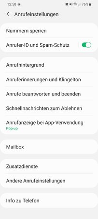

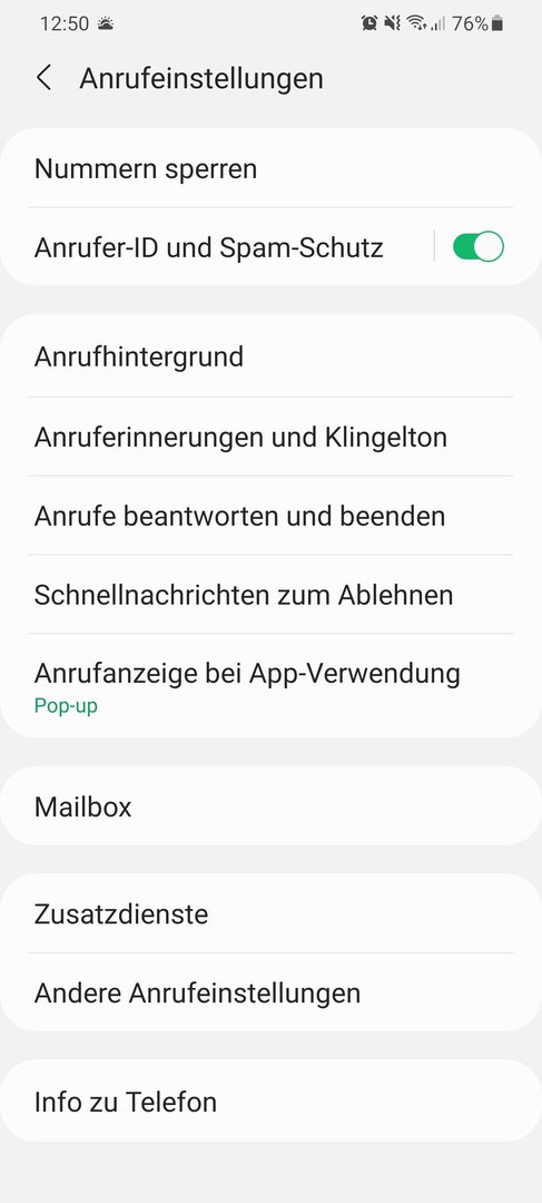

Mhh nix zum auswählen da
Dann ruf bei o2 an müssen es ggf. Freischalten im Vertrag bzw. Zurücksetzen

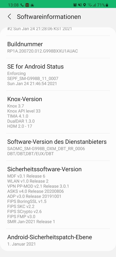

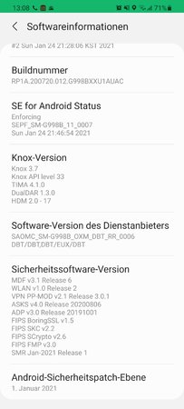

Normalerweise ist der Button doch immer vorhanden auch wenn man keine Option auf Wlan Call hat. Hats du eine Netzbetreiberversion von Vodafone oder Telekom oder ein freies Gerät?
Findest du hier in den Einstellungen unter Softwareinformation

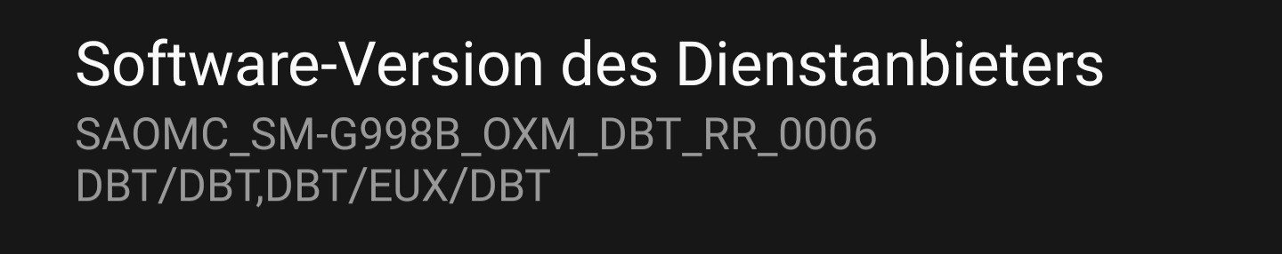

Habe ein freies dbt Gerät von o2...
Hier =)
Reaktionen: Hermes

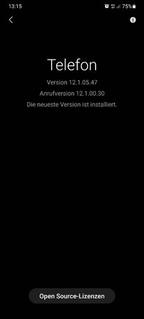

Echt komisch.. Wir können da mal noch die Version der Telefon App abgleichen.
Okay scheint an o2 zu liegen. Beim s21 ultra meiner Freundin - gleiches Netz, aber physische sim funktioniert alles . Ich musste aber beim Wechsel eine neue esim beantragen. Hier ist das bestimmt noch nicht freigeschaltet.

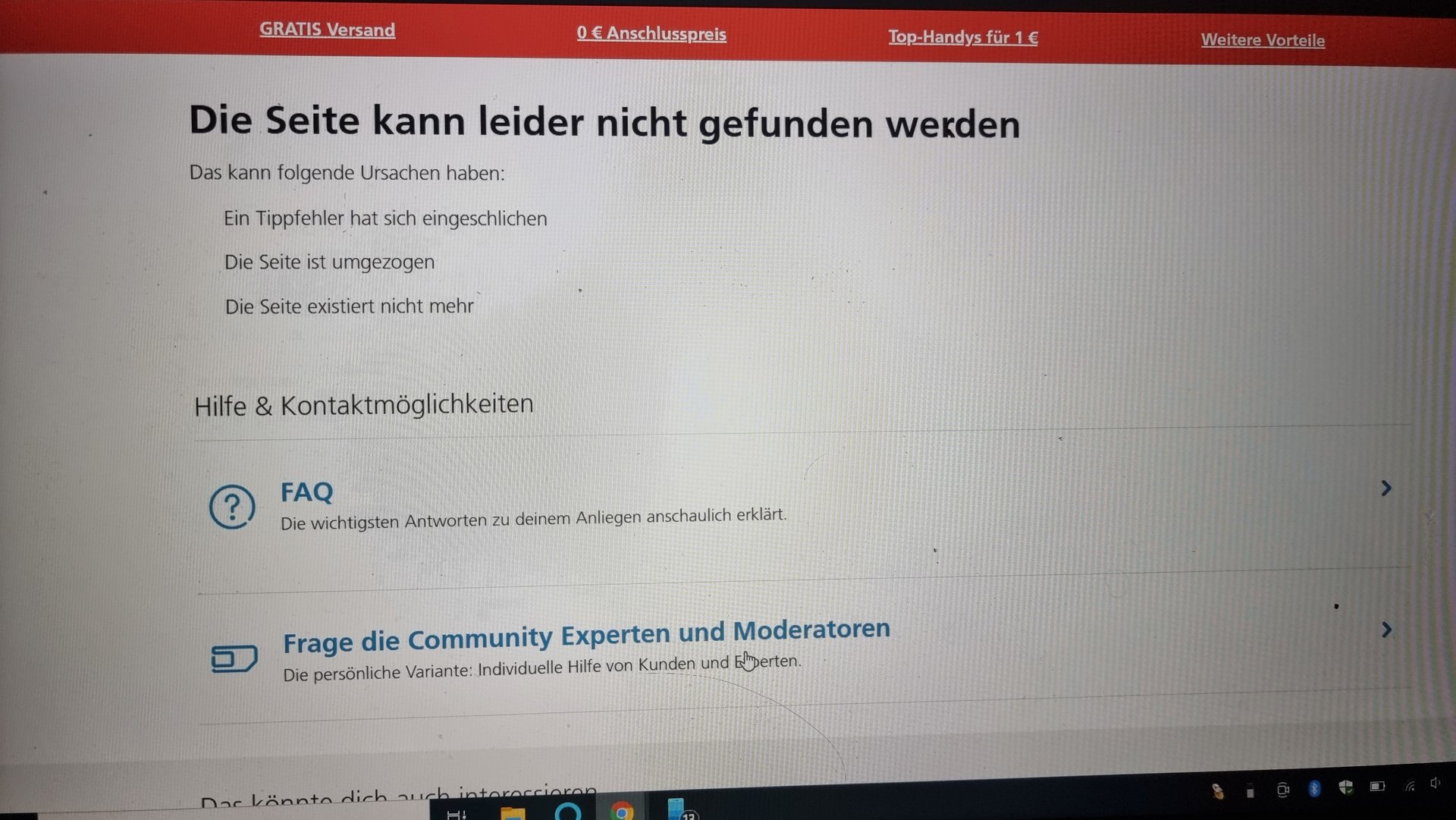

Ich muss mich doch nochmal zu Wort melden. Nach mehrmaligen anrufen bei der o2 Hotline war die letzte Aussage einer gebrochen deutsch sprechenden Frau, dass ich den Link aus einer SMS anklicken soll: Guten Tag, hiermit erhalten Sie den Link zur Handyhilfe bei o2. Ihr o2 Team. Handyhilfe von o2: Schritt-für-Schritt Anleitungen für dein Handy

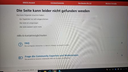

Ist ja schön und gut. Jetzt bin ich auf den Link gegangen. Habe dort mein s21 ultra ausgewählt. Mein erster Gedanke - Internet/mms konfigurations SMS anfordern. Aber immer wenn ich auf den Link klicke zur Anforderung erscheint : Fehler beim Laden der Seite.
Meint ihr es liegt daran?
Geht auch nicht...
Ich habe auch manuell die Apn Einstellungen mal eingegeben. Trotzdem konnte ich hd voice etc. Nicht aktivieren.
Und wenn ich es über den Link probiere : o2 Internet-Einstellungen: Handy & Smartphon konfigurieren
Bekomme ich nur eine sms - Ihre Anfrage konnte leider nicht bearbeitet werden.

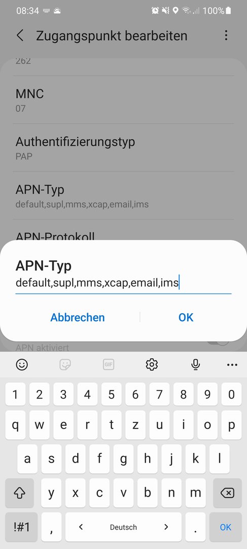

Unter APN-Typ, zusätzlich das Kürzel ims eintragen, dann das Smartphone Neustarten und mal Testen.
Ich hatte damit schonmal Erfolg..das war allerdings mit einer richtigen SIM.
@SvenAusPirna so? Habe ich gemacht. Bringt auch nichts =(
