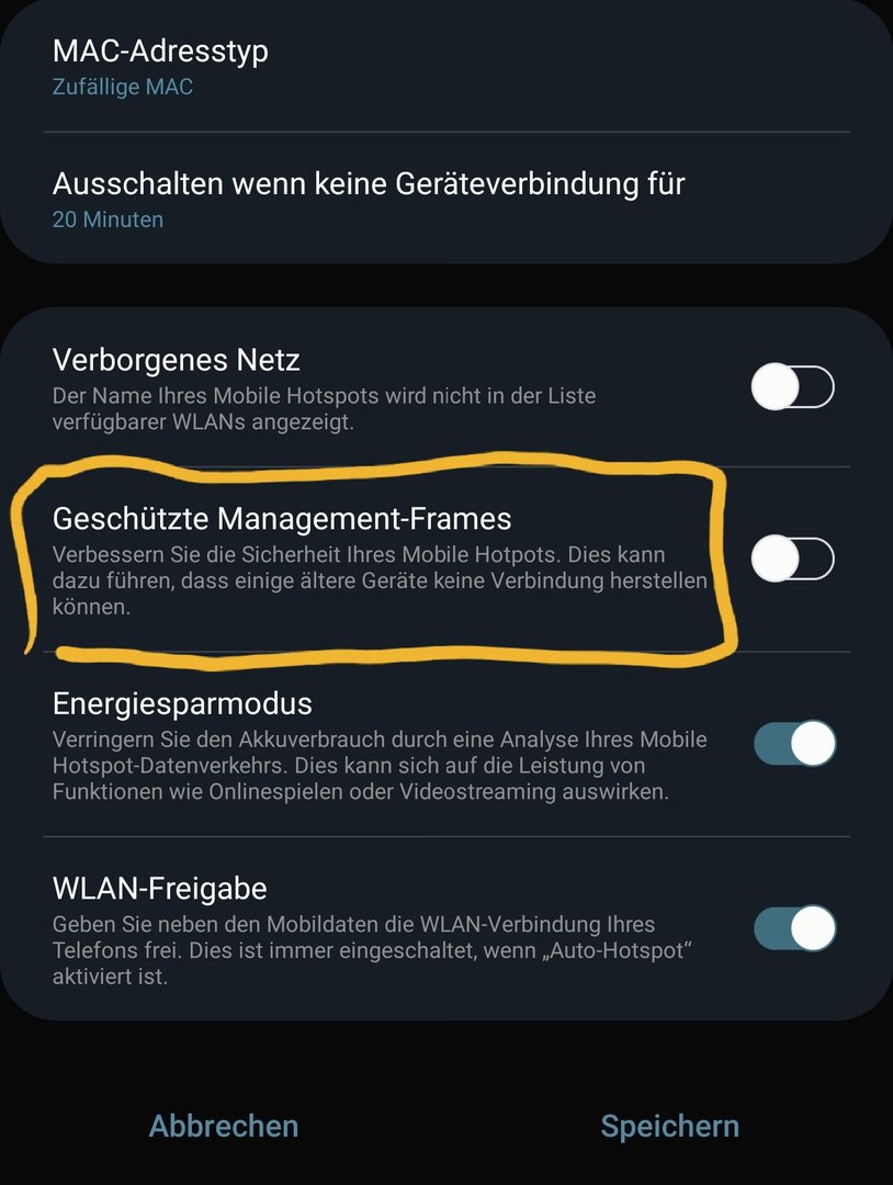

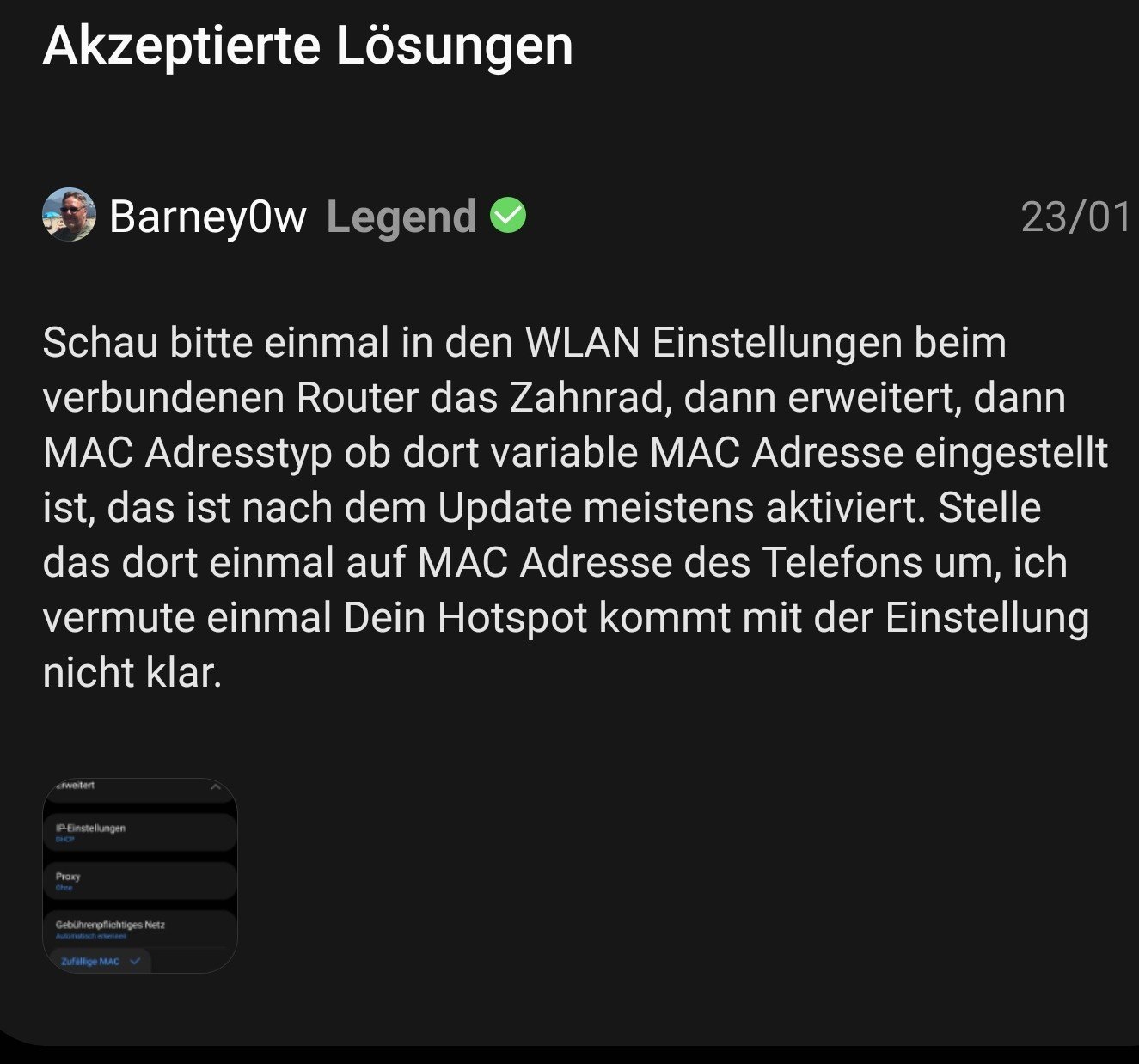

Mein S21U ist zwar noch nicht da, aber beim Note 10+ gibt es diesen Punkt in den Hotspot Einstellungen. Vielleicht hilft es den zu deaktivieren?
Könnte aber auch an Android 11 liegen (Quelle Samsung Members App)

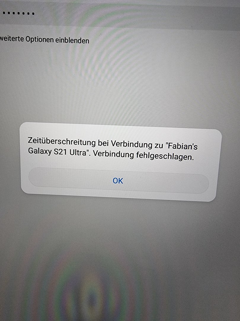

Mega cool, dass Du Dir die Mühe machst mir zu helfen und sogar noch eine Anleitung aufgenommen hast. Weiß ich sehr zu schätzen. Vielen Dank! Habe es gerade mehrfach getestet. Leider kein Erfolg. Im Gegensatz zu dem, der sein Problem mit diesem Fix beheben konnte, bekomme ich erst gar keine Verbindung zum Hotspot. Es kommt immer folgende Fehlermeldung beim Verbinden.
Egal ob offenes Netzwerk, ob unterschiedliche Einstellungen im Mobilem Hotspot Menü oder Änderungen von Name und Passwort. Immer wenn ich verbinden möchte kommt diese Fehlermeldung. Würde es verbinden, wäre ich schonmal einen Schritt weiter und der Fix oben würde helfen. Der betrifft allerdings leider nur Leute, die zwar eine Verdingung aufbauen können, dann aber kein Internet mit dem verbundenen Gerät haben.
