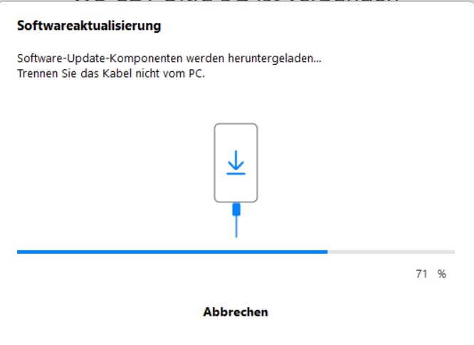

Beide Kabel liefern das hier beim Update-Versuch über SmartSwitch:
Dann bricht es ab mit unbekanntem Fehler.

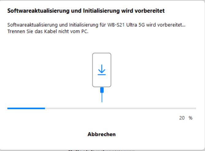

Und das hier beim Versuch, eine Initialisierung zu machen:
Abbruch war mit gleicher Meldung und auch bei 71%.
