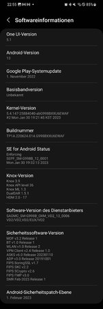

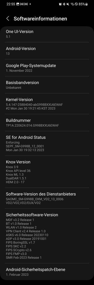

@Mauricaa
Seltsam.
Einstellungen - Telefoninfo - Softwareinformationen.
Basisbandversion ist "unbekannt", richtig?
Und wenn ja, dann kompletten Screenshot von dieser Seite.
@maik005
Ja, ist unbekannt.
Reaktionen: headysbrain

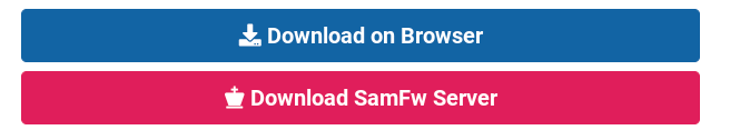

@Mauricaa
also, das einfachste wäre nun einfach das Modem neu zu flashen.
Dabei werden keine Daten gelöscht und dann sollte alles wieder laufen.
Die Firmware von hier herunterladen:
Download Galaxy S21 Ultra 5G SM-G998B (VD2) G998BXXU6EWAF in Samfw - Samsung firmware download
Alternativ kannst du auch mit SamFirm/Friya aus der folgenden Anleitung und Region VD2 direkt von Samsung laden, es kommt am Ende aber auf das selber heraus.
Die Datei dann entpacken und die CP_xxxx Datei in Odin in den CP Slot einfügen.
Das S21U in den Download Modus starten und mit einem USB Kabel mit dem PC verbinden (ja, ohne PC geht es nicht)
Dann in Odin auf START.
