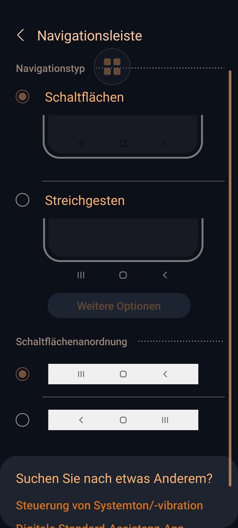

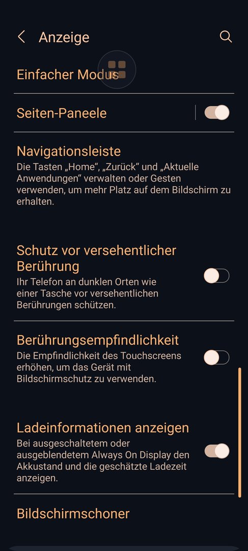

Anzeige - Navigationleiste - Gesten bei Vollbild
Also. Es ist immer! ich habe auch mal alle Apps Vollbild ausgemacht. Keine App wird im Vollbild ausgeführt.
Mehr kann ich hier nicht einstellen.
