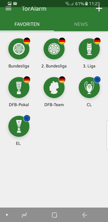

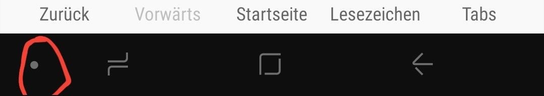

Unter TouchWiz reaktiviert Du die Leiste mit einem Doppeltapp auf den Punkt in der linken Ecke.

Servus Taba, Dank`schön schon einmal. Aber das ist das Problem. Der Punkt ist weg...

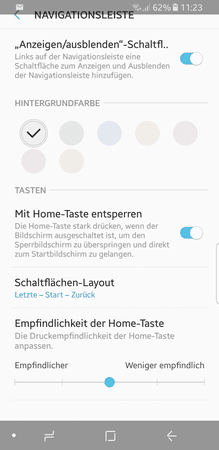

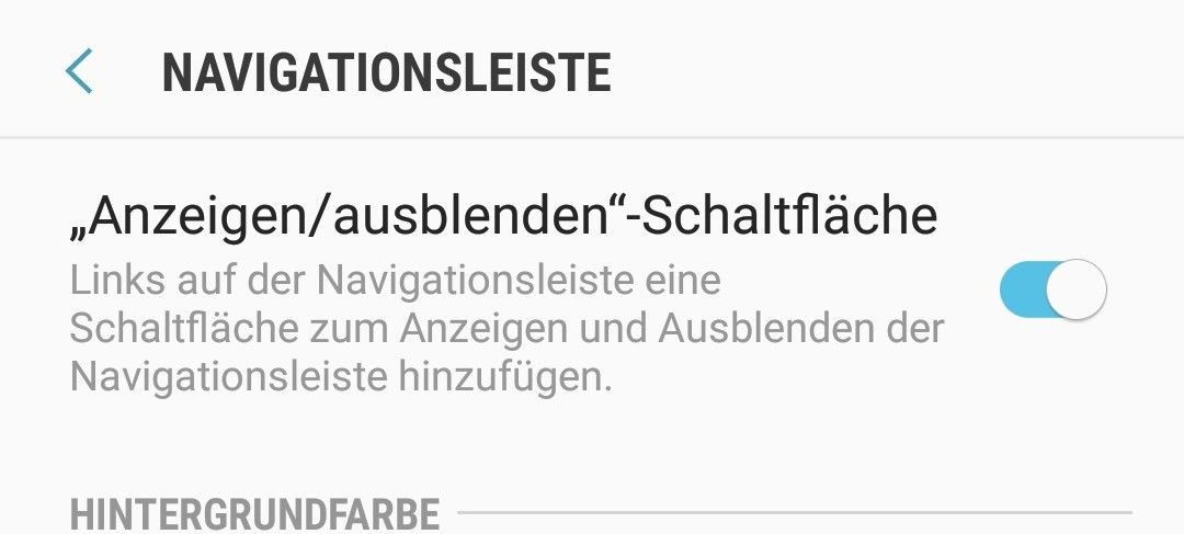

Den Schalter kennst Du?
Steht bei Dir auf an oder aus?

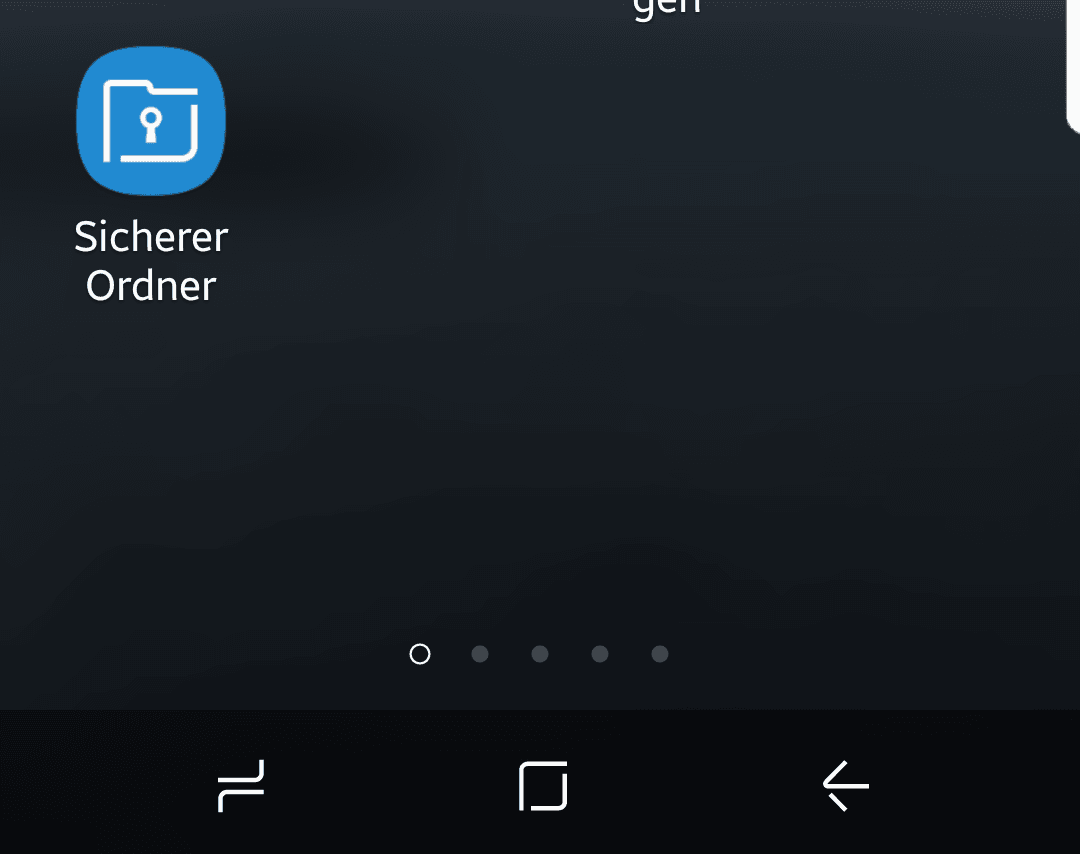

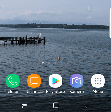

Der Schalter ist "an". Es erscheint dann auch bei geöffnerter App - egal welche - der Punkt. Wenn der Punkt gefüllt ist verschwindet die Navigationsleite trotzdem. Auf dem Desctop ohne geöffnete App erscheint der Punkt gar nicht obwohl in den Einstellungen der Schalter bei Navigationsleite an/aus immer onch aktiviert ist. Sehr komisch...ich komme einfach nicht dahinter was im Systme falsch läuft.
