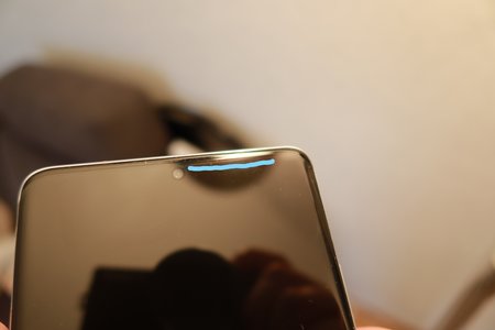

Servus Leute,
Habe heute mein UV Glas entfernen müssen da sich die Schutzschicht gelöst hat aus irgendeinen Grund.
Drum habe ich das Display gereinigt und mir ist aufgefallen das am oberen Rand links über der Selfie cam, direkt unterm schwarzen Rand eine unebenheit befindet.
Also unterm Display, und man erkennt sie gut wenn man das Display aus hat und direkt im Sonnenlicht nach hinten schwenkt.
Als ob da der kleber wellig wurde.
Stört in Alltag null, ist mir nur aufgefallen und würde mal bitten da nach zu schauen.
Nur um auszuschließen, nein liegt nicht an der Abrundung des displays, habe beide Seiten gecheckt. Auch sehe ich bei einem grünen Hintergrund und dem gleichen Winkel einen "Schatten" genau an der Stelle. Bei Gelegenheit versuche ich mal Fotos davon zu machen, wird schwierig aber ich versuchs.

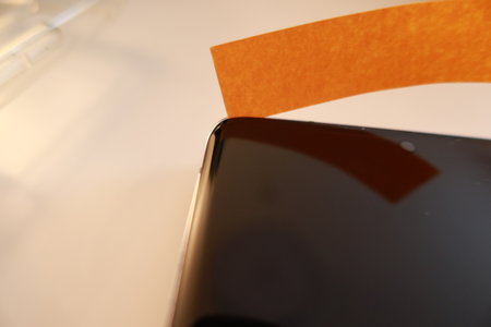

Auch ist mir im gleichen Zug aufgefallen das der obere Rand des displays nicht bündig am Gehäuse ist. Eine dicke Folie geht bei mir rein (hab so mal den Staub rausgeholt)

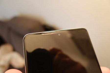

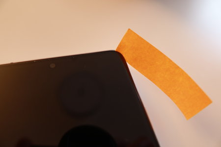

So der Nachwuchs hat mir einen kurzen Moment zum Atmen gelassen.
Ich hab mein bestes auf die Schnelle versucht.
2 Bilder habe ich bearbeitet (erkennbar am Namen) also markiert.
Jenachdem wie man das Telefon schwenkt sieht man da eine Welle.
Bei der 2. Markierung wollte ich nur zeigen, auf der Seite ist das nicht.
Es sieht aus wie eine Welle. Wie ich auf den Kleber komme? Weil ich schon ähnliche Effekte gesehen habe beim Kleben von Gläsern usw.
Nochmal, liegt nicht am Glas. Gerne kann ich beim nächsten Glas Wechsel Bilder nachreichen, da sieht man es deutlicher, da keine Kante vom Displayschutz da ist dann.
Ungern möchte ich extra dafür den Displayschutz entfernen.
@HerrDoctorPhone Was sagst du als Fachmann dazu? Reparierst ja oft Displays meine ich zu erinnern.

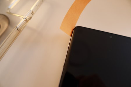

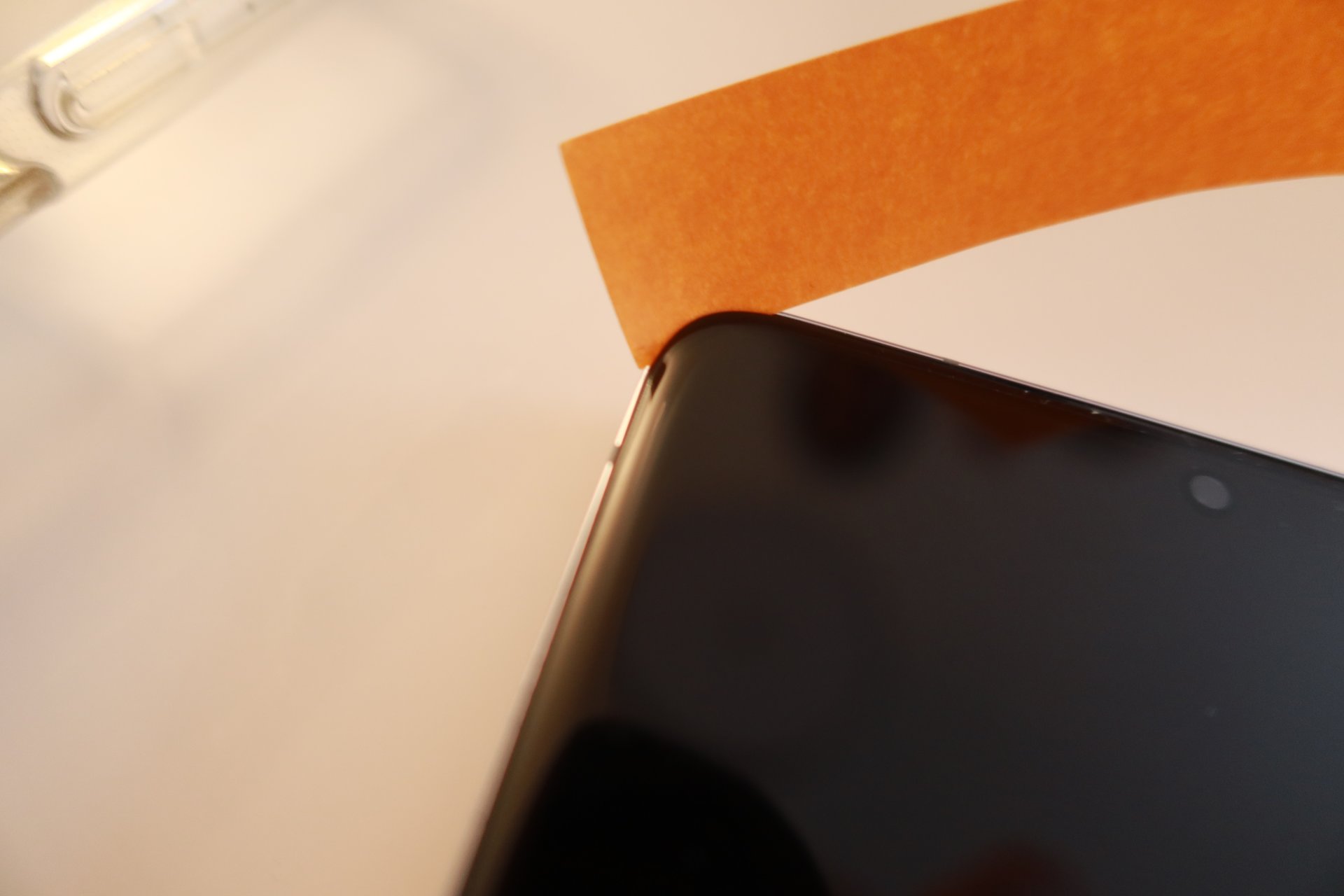

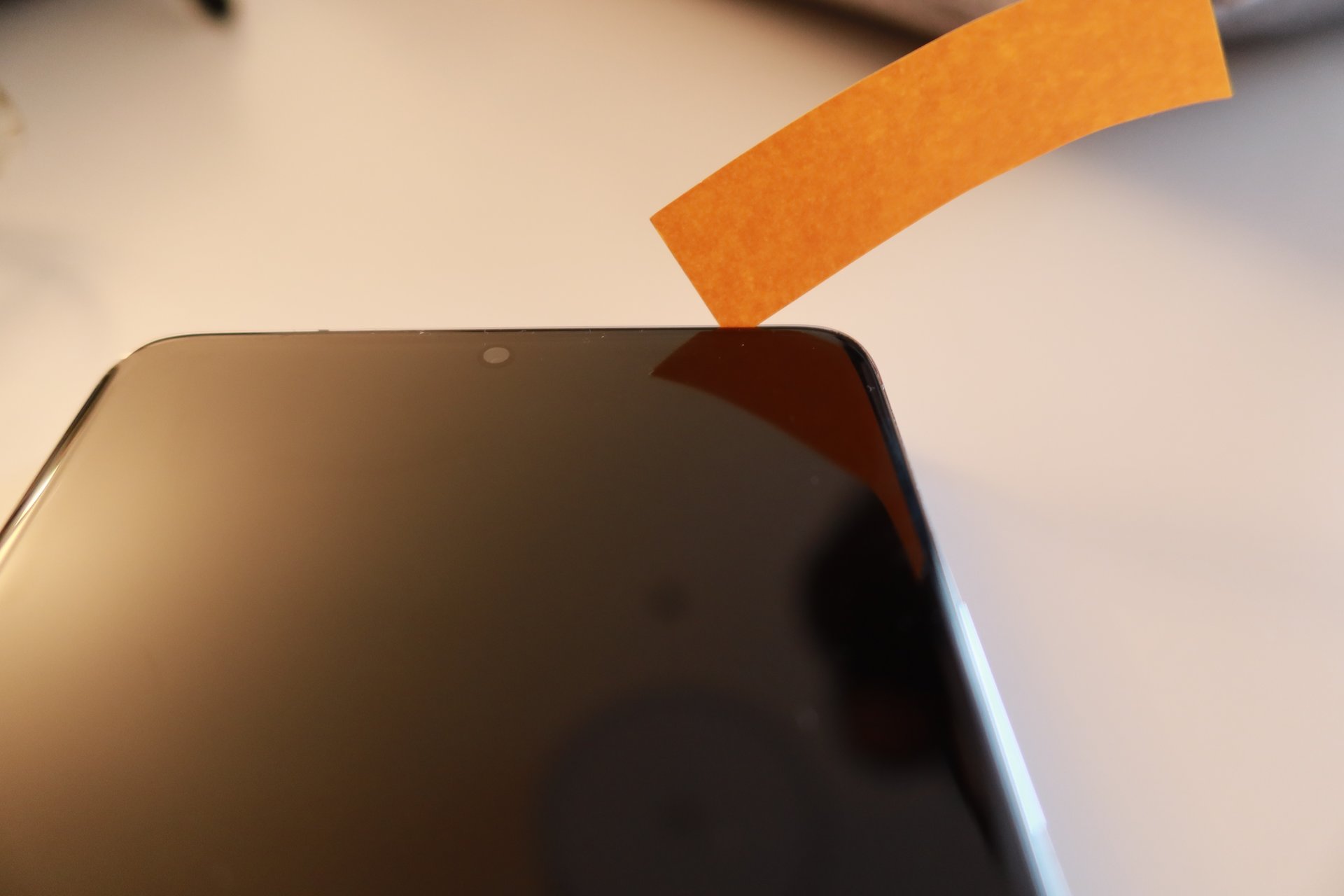

Mit dem Spalt habe ich so dargestellt, in dem ich ein dickes Post-It aus Papier reingeschoben habe.
Links ist der Spalt größer als rechts. Links komme ich bis runter auf die linke Seite vom Screen.
Rechts ist der Wiederstand größer.
Ist nur zum Veranschaulichen.
Das habe ich halt gemerkt, als ich sauber machen wollte (Arbeitskleidung-Fusel) und ich da Dreck/Staub drinnen gesehen habe....

Sieht eher so aus als ob das Display an sich nicht richtig sitzt. Also solche Spalte habe ich nicht.
Reaktionen: Hangul
Vermutlich unsauber eingepasstes Display, reklamieren - fertig.
Ich habe solche Spalte nicht, nie gehabt.
Reaktionen: Weby85 und anil44

Ja, das Display sitzt nicht richtig, ist erstaunlich, dass du unter das Display kommst?
Was mich noch mehr verwundert, entweder ist das Display nicht richtig sauber und du hast nen Dreckrand noch dran, oder es ist noch ein Tempered Glas darauf...zumindest erklärt es den Abstand oben, als Rand und die komisch milchige Cam.
VG
Reaktionen: anil44
@HerrDoctorPhone ja hab ich geschrieben hab noch ein Displayschutz montiert bevor ich ein fotos Apparat zur hand hatte. Ich komme mit Papier unters Display, aber mit Papier. Also riesig ist die Spalte nicht.
Und wie @Echnaton sieht das wie ein unsauber angepasstes Display aus.
Will aber nicht damit sagen das es großartig auffällt. Ist mir nur ins Auge geschossen und wollte wissen ob jemand sowas auch beobachten konnte. Ob ich es einschicken und/oder einen display Tausch machen will, hab ich noch nicht überlegt. Mir fehlt momentan die Lust ohne Gerät zu sein und am Ende das gefrikel zu haben. Ein Austausch direkt wäre zwar interessant, aber das wird Samsung nicht machen so wie ich das einschätze
