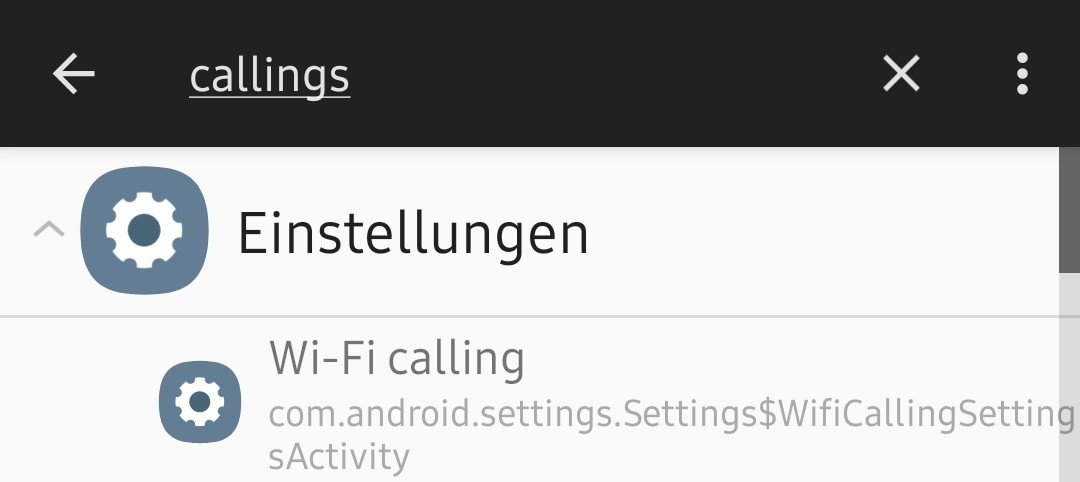

So, weiter getestet.
Schon kurios, anbei nun meine Ergebnisse:
S21 Ultra, (noch) DTM Branding, Fritzbox.
Telekom auf dem Smartphone, O2 Festnetz.
Flugmodus, WLAN an: WiFi Calling aktiv.
Netz-Modus, 5G etc. WLAN an: kein WiFi Calling
Netz-Modus, 4G etc. WLAN an: kein WiFi Calling
Netz-Modus, 2G WLAN an: WiFi Calling
Scheint wirklich zu selektieren was das Netz kann.
Lösung:
Activity Launcher installieren, App Starten.
Dort nach calling suchen
Dann den Punkt WiFiCall...setting.. wählen.
Entweder Shortcut, oder einmal tippen zum ausführen.
Hier hinter versteckt sich dann die Priorität, Mobilfunk oder WLAN Call

Hallo @RSV-Chrischi,
vielen Dank! Klingt erstmal interessant, allerdings befürchte ich, dass das Smartphone dann u. U. zu lange am VoWifi klammert, auch wenn das vielleicht schon etwas schwach ist. Kommt wohl auf einen Versuch an.
