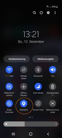

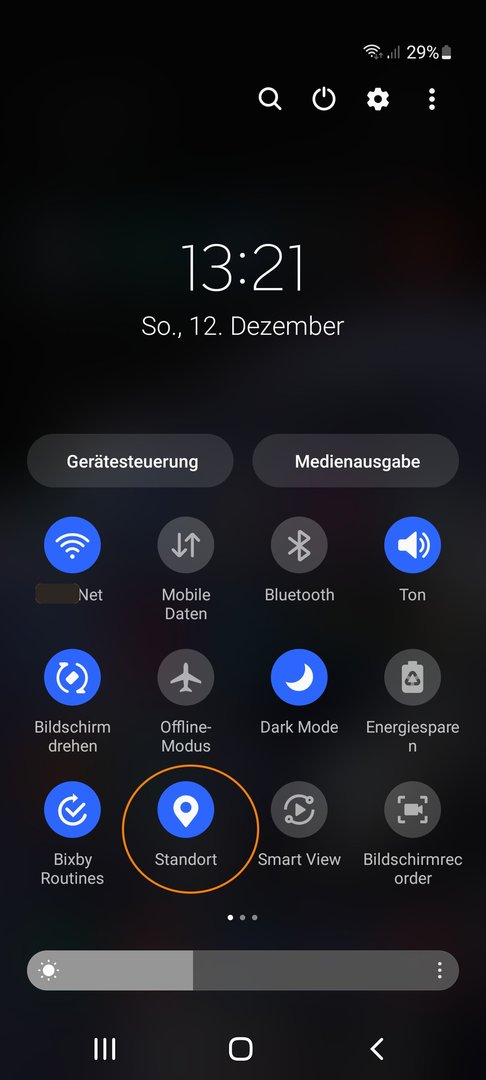

@Lobo-21, vielen Dank für die Anleitung. Ich hatte es bisher bei meinem S10 und Android 10 ohne Routine, aber mit "WLAN automatisch aktivieren" und "Wlan-Scan". Den Standort habe ich definitiv nicht eingeschaltet. Das wurde dann wahrscheinlich im Hintergrund lokalisiert. Das Ganze hat auch immer wunderbar funktioniert.
Wie ist das denn bei deiner Routine, hast du die Standortbestimmung, sprich GPS oben in der Schublade explizit eingeschaltet? Das ist nämlich das was ich vermeiden möchte.
@Mumbira, den Standort in der Schublade oben hatte ich definitiv nie eingeschaltet.
Der Standortdienst (Standard Konfiguration) muss natürlich eingeschaltet sein...
WLAN Scan wollte ich vermeiden - kostet zu viel Akku.

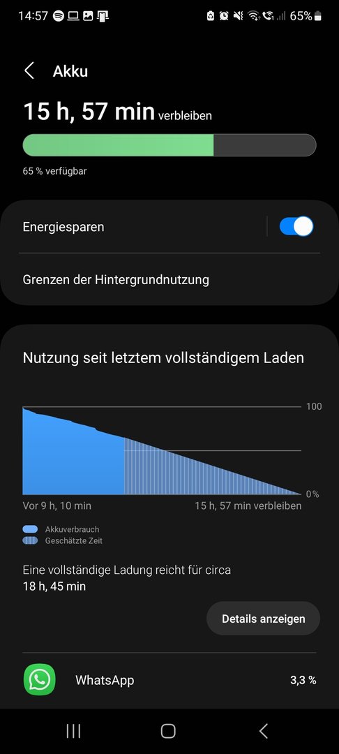

Letztlich bestimmen sehr viele Faktoren den Stromverbrauch des Geräts. Die größten Stromverbraucher sind das Display, das Modem (vor allem bei schlechtem Netz geht der Akku mega schnell leer) und der SOC (Recheneinheit). Letzteres ist dann vom Rechenbedarf der Apps abhängig.
Bei mir steht, dass "eine vollständige Ladung für 1d 8 h reicht". (Bei Gerätewartung --> Akku). Aber wie gesagt, das hängt unfassbar von den installierten Apps, deren Einstellung und dein Nutzungsverhalten ab.

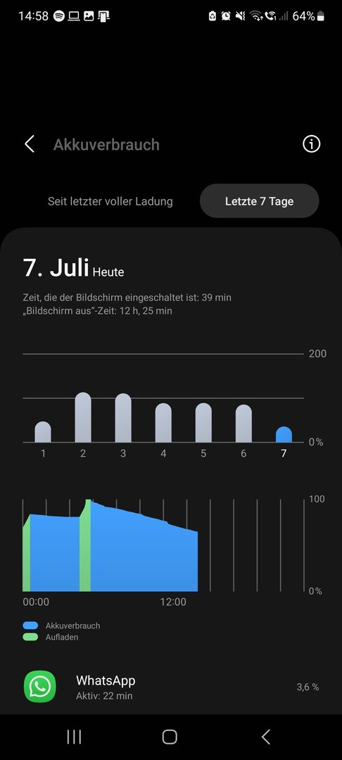

Welche Apps ziehen bei dir denn die meiste Leistung vom Akku? Poste doch mal ein paar Screenshots von der Statistik.
Dann können wir viel gezielter schauen, ob es an irgendwelchen Apps liegt.
Ansonsten:
- Geht der Akku schnell leer, obwohl du nichts machst? Oder geht er schnell leer, wenn du was machst? (Falls ja, was machst du dann?)
- Hast du schwaches Netz, sodass das Modem immer mit voller Leistung arbeiten muss?
@owl1983
Dein Empfang ist immer so schlecht?
Was saugt da noch den Akku leer?
