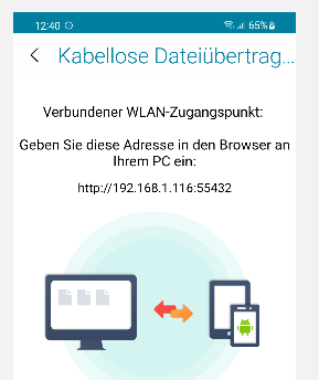

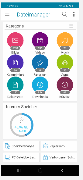

@maik005 - @Dackelz (S21 5G - Stock)
Step1)
PC Dateiübertragung
Step 2)
Step 3)

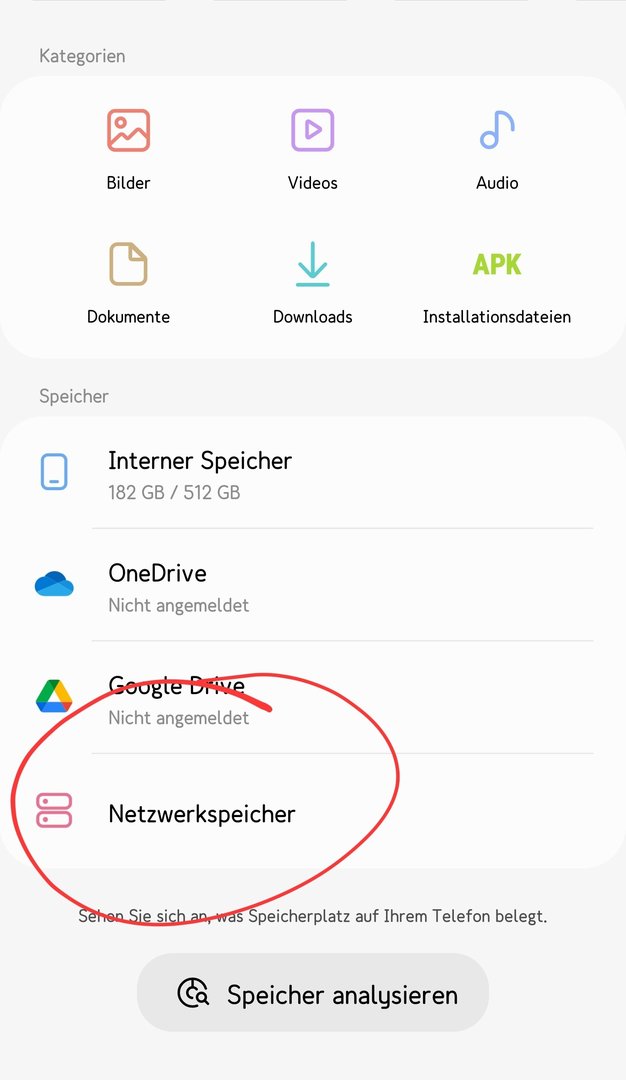

da Ich von FTP und netzwerken nur bahnhof verstehe ,beziehe ich mich mal nur auf den Dateimanager im letzten Bild.
bei mir gibt es nur "eigene Dateien" , der sieht schon mal ganz anders aus als bei euch... keine kabellose Dateiübertragung auffindbar
klick ich bei mir auf "Netzwerkspeicher" kommt nur Netzwerkspeicher hinzufügen: FTP-Server SFTP-Server und Netzlaufwerk...

@swa00
das ist aber nicht Samsungs "Eigene Dateien" App, sondern eine andere.
das ist bei der Samsung "Eigene Dateien" App auch richtig.

Nimm einfach die App aus Post #3.
Installieren und öffnen.
Dann zeigt die dir eine Adresse, die du am PC im Browser eintippst und dann kannst du deine Dateien speichern.
maik005 schrieb:
@swa00

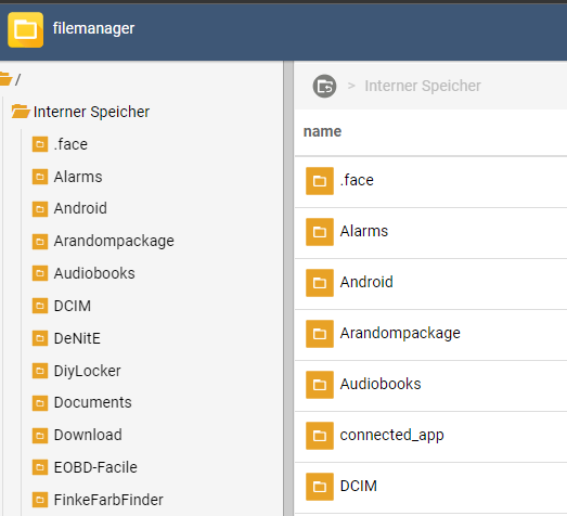

ahhhhhhhh jetzt hab ich es ! danke ! läuft !
die app aus Post 3 auf dem Handy. statt browser den Filezilla client auf dem PC und dann nur noch herunterladen
